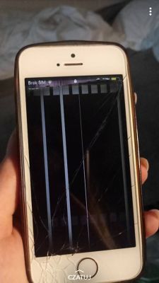

    Spadł mi telefon, po czym zobaczyłem to (zdjęcie)
    Czy da się telefon normalnie naprawić, a jeżeli tak, to ile będzie kosztowała cena? Jak naprawić i koszt wymiany wyświetlacza w iPhone SE po upadku

    Wymiana LCD i dotyku. Jaki model?
    W opisie pisze że SE.
    Pewnie że da się normalnie naprawić. Pytanie tylko czy chcesz sam to zrobić?? Czy oddać do serwisu??
    Jezeli sam to ceny znajdziesz na aukcjach lub różnych hurtowniach.
    Jeżeli druga opcjja to co serwis ma inne stawki...

    Jeśli chodzi o serwisy to zdecydowanie polecam zakupić ekran samemu i skorzystać z pomocy poradnika internetowego. Za pierwszym razem może to zająć od pół do godziny, przy cenie ekranów do 5S czy SE (są ze sobą kompatybilne) w granicach 60-90zł osczędność jest ogromna.
    Niektóre serwisy potrafią za taką usługę żądać nawet więcej niż 300zł,a wcale nie gwarantuje to porządnego wykonania roboty.
    Polecam znaleźć ekran w internecie i wymienić go samemu, sam robiłem to wiele razy i myśle, że jest to prostsze niż może się na pierwszy rzut oka wydawać.
    Tutaj poradnik od iFixit;
    https://www.ifixit.com/Guide/iPhone+SE+Display+Assembly+Replacement/61305
    Kolego, załóż do telefonu ekran z allegro za 90 zł,a załóż np. z MAGBOSS lub oryginał regenerowany za dużo wyższą cenę. Porównaj jakość wyświetlania i działanie dotyku a później opisz wrażenia...

    Nie ma to jak prawdziwy serwisant nauczony fachu na Youtubie - ciekawe co by zrobił jak byś jednak coś uszkodził zapewne poleciał z płaczem do serwisu i wtedy zamiast zapłacić za wymianę ekranu w serwisie 200zł zapłacił 500 za swoją głupotę :D o zgrozo ile to takich klientów już przeszło przez moje ręce - ale takich powinno się kasować 2x więcej :)
    Ogólnie do iphonów polecam stosować LCD oryginalne regenerowane jakość znacznie wyższa aniżeli te po 90zł ze znanych portali aukcyjnych. I jesli nie czujesz sięna siłach oddaj do kogośkto zrobi to profesjonalnie.

    W 5SE odpadaja sensory na taśmie kamerki przedniej więc jak nie podgrzejesz to możesz mieć dodatkowy wydatek.
