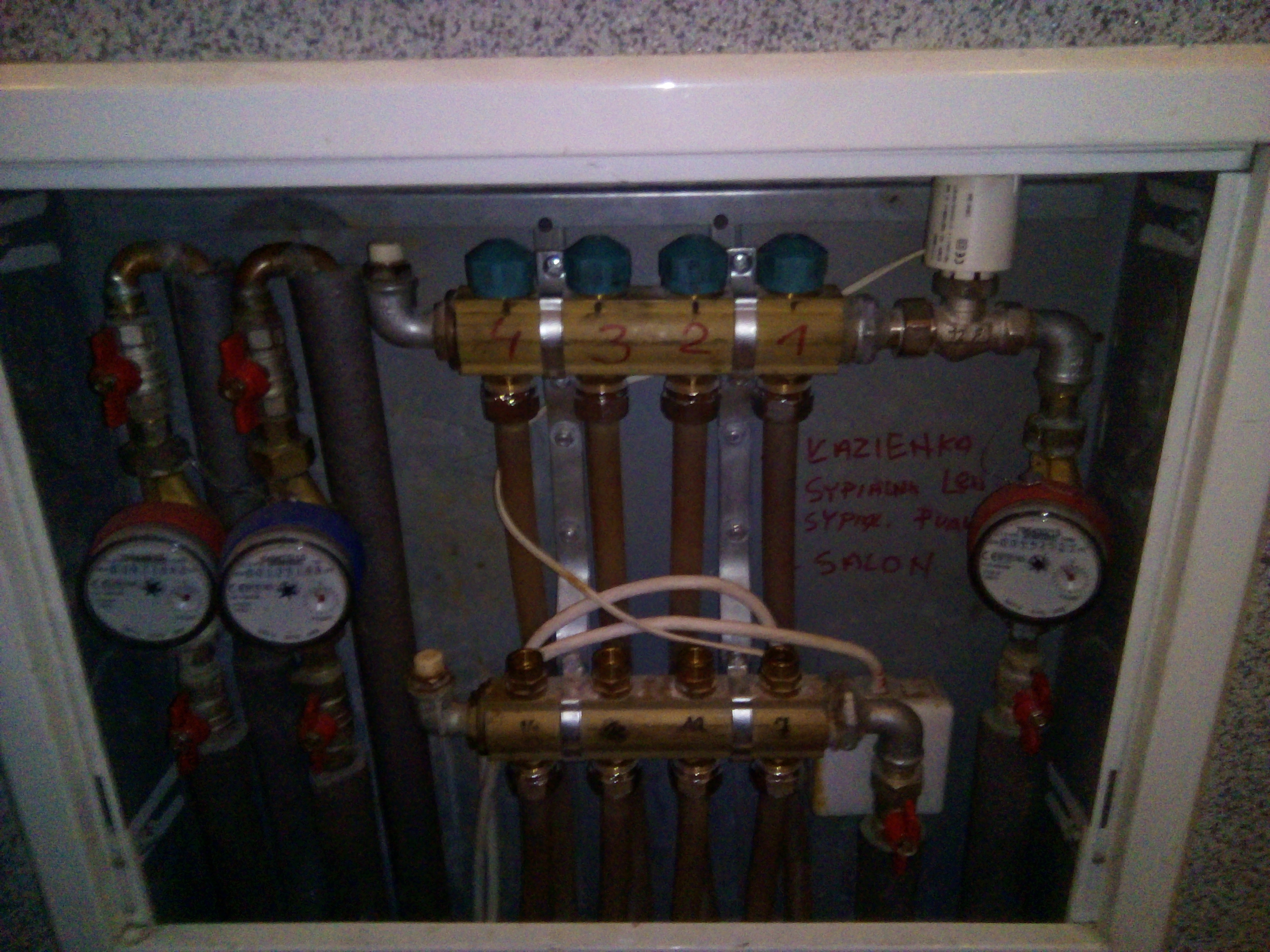

Jak odpowietrzyć podłogówkę? Zamieszczam zdjęcie instalacji.

    Proszę o poradę jak odpowietrzyć moją podłogówkę. Zdjęcie instalacji poniżej.

    Zamiast kolana ( ocynkowanego??) na dolnej belce daj trójnik i od spodu zamontuj zawór spustowy. Zmykasz wszystkie zawory na górnej belce po czym otwierasz pojedynczo każdy z obwodów wypuszczając wodę przez spust na powrotnej belce i obserwujesz czy wypływaja bable powietrza, czy tylko woda. Oczywiście należy jednocześnie dopuszczać wody do układu, jeśli nie masz zaworu napełniającego , to trzeba to robić we dwie osoby.

    nie dopisałem, że jest to instalacja podłogowa w bloku. Ciepła woda na zasilaniu jest z sieci miejskiej, zatem nie jest to obieg zamknięty jak w przypadku CO. Czy w takim wypadku odpowietrzanie jest w ogóle konieczne?

    Jak i każdej tego typu instalacji.

    a czy jest sens zakładania odpowietrznika automatycznego na końcu dolnej belki?
