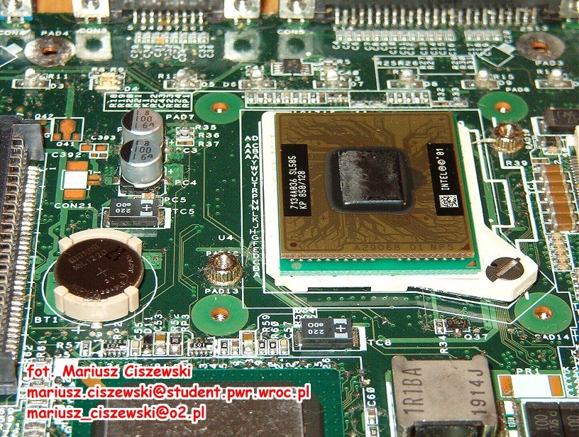

    Czy laptopy mają reset BIOSu (zworka)?
    Mi się coś niedobrego stało. Na matrycy się nic nie wyświetla, a sprzęt dziwnie się zachowuje. Ostatni raz działał w trybie s-wideo out (na TV). Nie dał się przełączyć do trybu normalnego. Po zamknięciu systemu guzikiem i próbie uruchomienia matryca nie zaświeca się i nie słychać prawidłowego ładowania systemu. Coś się stało i trudno powiedzieć co.
    Ściągnąłem bios ze strony http://www.fujitsu-siemens.com/support/downloads_1.html i stworzyłem coś, co chyba jest bootowalną dyskietką.
    Pytanie. Czy laptopy posiadają jakiś sprzętowy reset biosu typu zworka w standardowych PC?

    Jeżeli chcesz dokonac resetu sprzętowego to:
    1. odłacz zasilacz
    2. Wyjmij baretię główną
    3. odłacz bateryjke wewnętrzną - czasmi trzeba trochę rozkręcic laptop.
    i reset biosu wykonany
    Musisz też mieć to na uwadze, jeżeli laptop posiada hasło supervisora to po resecie bedziesz musiał je podać.
    Może też być wymagane hasło do dysku.

    Po problemie.
    Skończyłem o drugiej w nocy tego samego dnia, którego zapoczątkowałem tego posta.
    Rozebrałem go do ostatniej śrubki (laptopa, nie posta), po skręceniu została mi tylko jedna (śrubka), a więc rewelacja ;-)
    Postanowiłem odnaleźć zworkę resetu biosu.
    Zworki nie było. Wystarczyło wyciągnąć na kilka minut baterię.
    Aby jednak wyjąć baterię, trzeba było zdjąć... radiator z procesora.
    Poniżej zamieszczam sesję zdjęciową.
    Model Fujitsu&Siemens AMILO M 6100.
