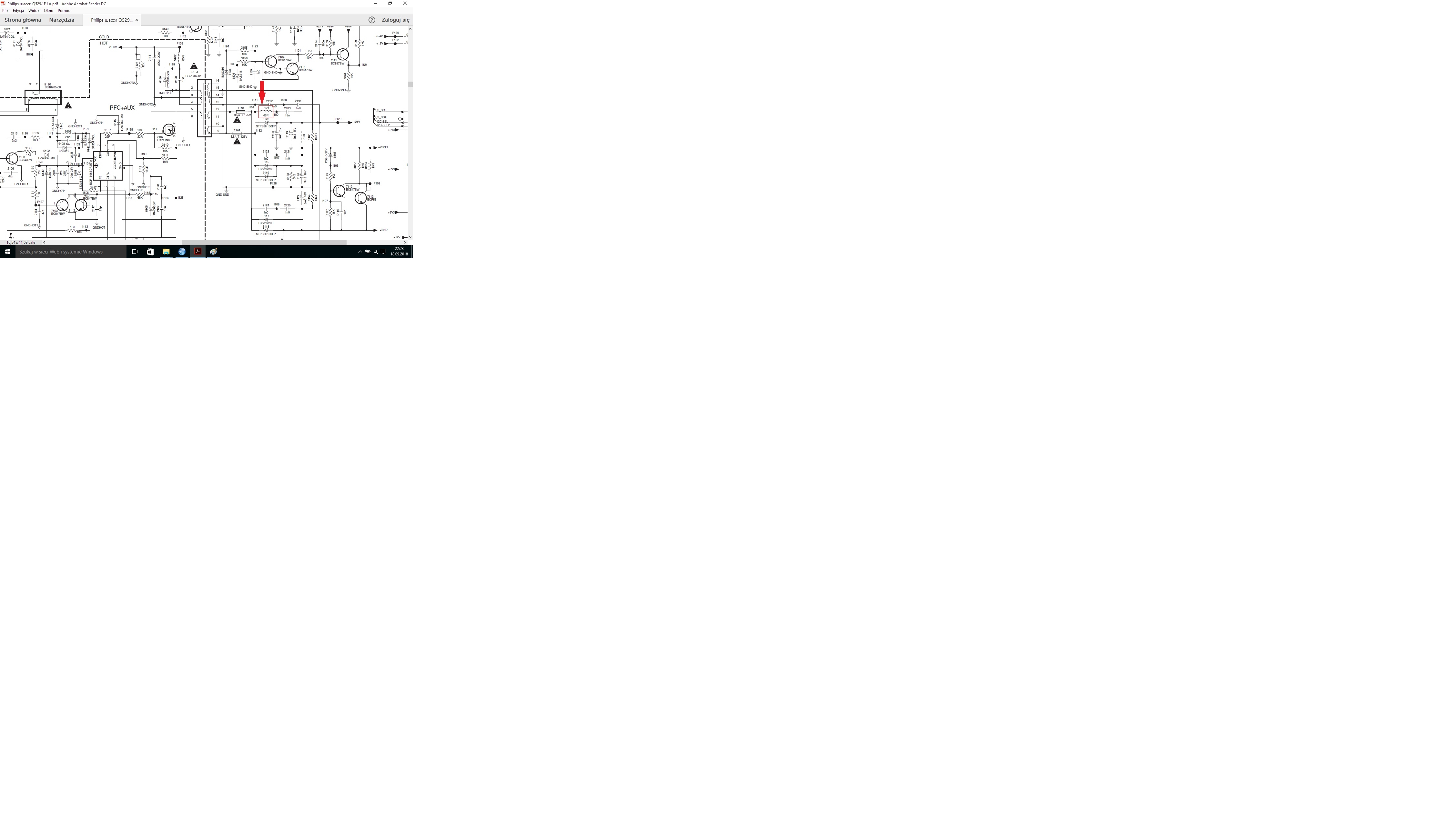

    Witam wszystkich
    Mam prośbę, potrzebuje znać wartość cewki którą zaznaczyłem na dołączonym zdjęciu jest to płyta zasilania telewizora Philips 42PFL7403D/10. Telewizor włącza się ale nic nie można zrobić ,jeżeli podłącze antenę to obraz się pokazuje jest dźwięk ale nic nie mogę zrobić ,nie mogę ściszyć , włączyć menu ,mogę tylko wyłączyć za którymś razem, a telewizor po chwili sam się uruchamia,może wymiana tego elementu naprawi telewizor o ile coś jeszcze nie spaliło się .
    proszę pomóżcie

    Jak przesuniesz ten schemat co dałeś bardziej w prawą stronę to będziesz mieć opisane złącza i gdzie na którym pinie jakie napięcie powinno być. Podłącz przewód zasilający do płyty zasilacza i pomierz napięcia, powinno być tylko to "+3V3-STANDBY", a później spróbuj włączyć telewizor i sprawdź czy napięcia +24V i +12V się pojawiają. Tylko uważaj żeby się nie dotknąć do strony wysokiego napięcia bo się możesz zdziwić.

    wartość cewki którą zaznaczyłes na schemacie - 50R = 50 mikro Henri.

    Mało prawdopodobnie, że ta cewka ( dlawik ) jest uszkodzona, tym więcej, że szeregwo z cewką jest włączony kondensator. Być może to, co przyjmujesz za znikome przypalanie, czarna izolacyjna błona . Nawet w razie uszkodzenia taką cewkę elementarny prosto wyrobić samemu.

    Ten dławik razem z kondensatorem składają obwod rezonansowy , przeznaczony dla obrony diody Schottky'ego i zmniejszenia przeszkód od impulsowego napięcia. Jeśli masz na wyjściu napięcie 24V to zostaw dlawik w spokoju.

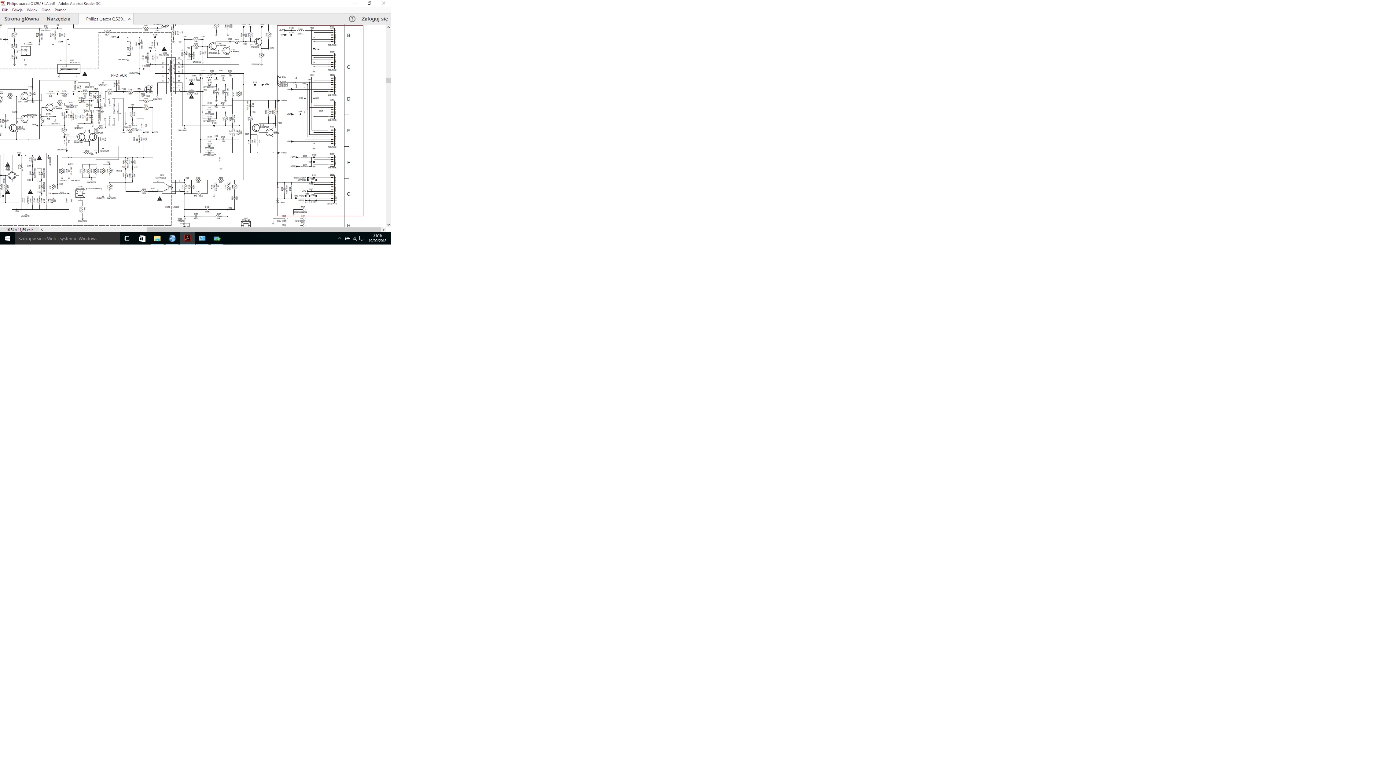

  • #18 17449843
    Ervin1977
    Poziom 7  
    Posty: 23
    ok
    zrobię to
    a co myślisz żeby sprawdzić napięcia na tych wyjściach co zaznaczyłem na zdjęciu
    w tedy będzie wiadomo ze coś jest nie tak z zasilaczem.Tv Phillips 42PFL7403D/10 nie reaguje na pilota i panel boczny
