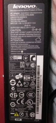

  • #12 17452065
    John Cena
    Poziom 7  
    Posty: 144
    Ocena: 6
    krzychu1985^ napisał:
    Przepraszam, nie doczytałem część o nowej baterii, że na niej jest tak samo. Faktycznie, od 60% ładowanie stoi. Jaki masz zasilacz w tym laptopie ? Jakie jest napięcie na nim podane i jaka wydajność prądowa ? Jakie są też te parametry na tabliczce znamionowej laptopa ? Zasilacz oryginał czy zamiennik ? Zmierz napięcie na wtyczce.
    1. Jaki masz zasilacz w tym laptopie ?
    Zasilacz mam oryginalny Lenovo co widać po niżej zdjęcie.
    2. Jakie jest napięcie na nim podane i jaka wydajność prądowa ?
    Wszystkie parametry są podane na zdjęciu zasilacza.
    3. Jakie są też te parametry na tabliczce znamionowej laptopa ?
    Wszystkie parametry są podane na zdjęciu pod spodu laptopa.
    4. Zasilacz oryginał czy zamiennik ?
    Oryginalny, był kupiony z zestawem laptopa.
    5. Zmierz napięcie na wtyczce.
    Zmierzyłem napięcie i są takie same wartości jak podane na zasilaczu, czyli zasilacz okazuje się być dobry.
