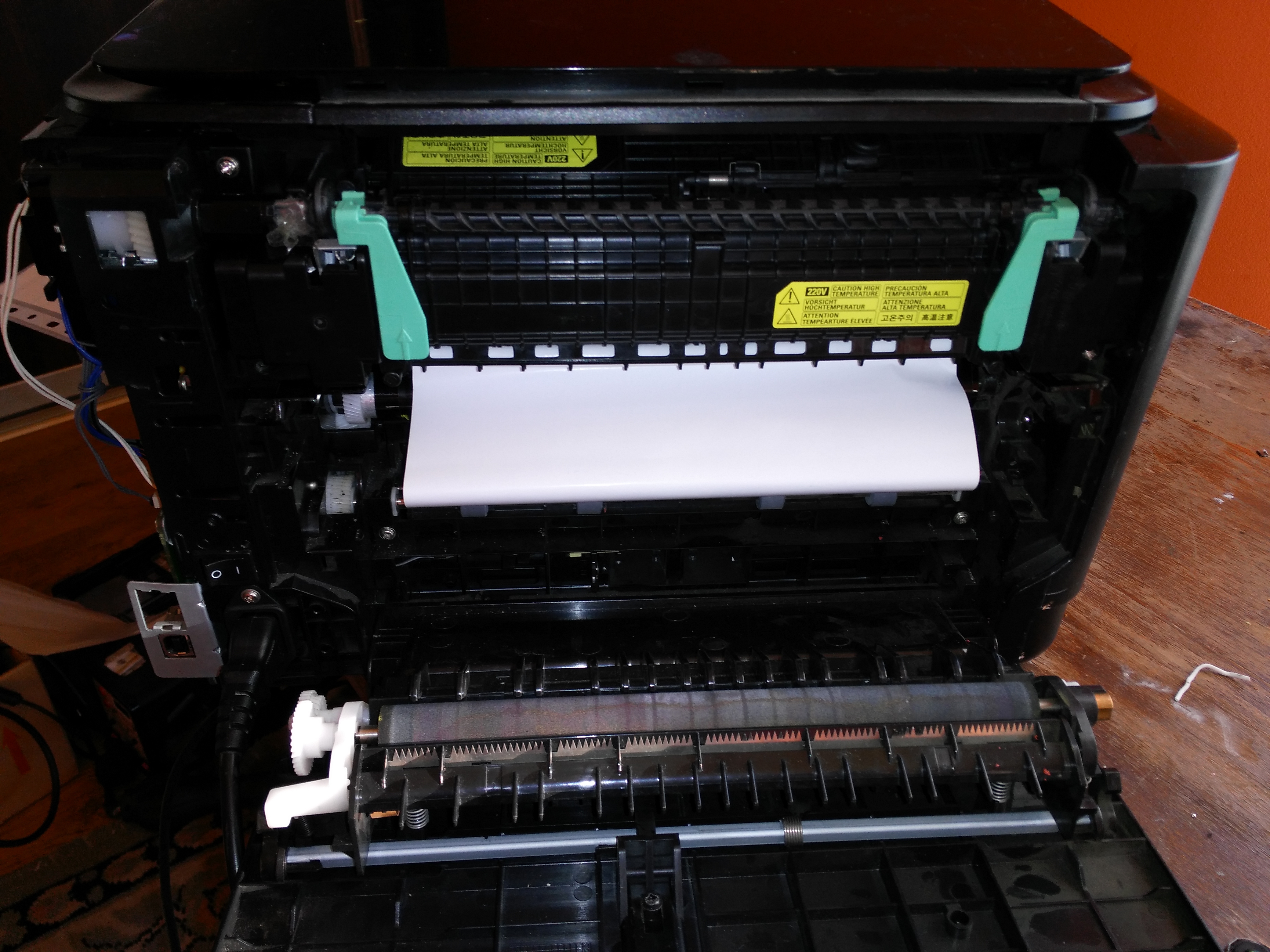

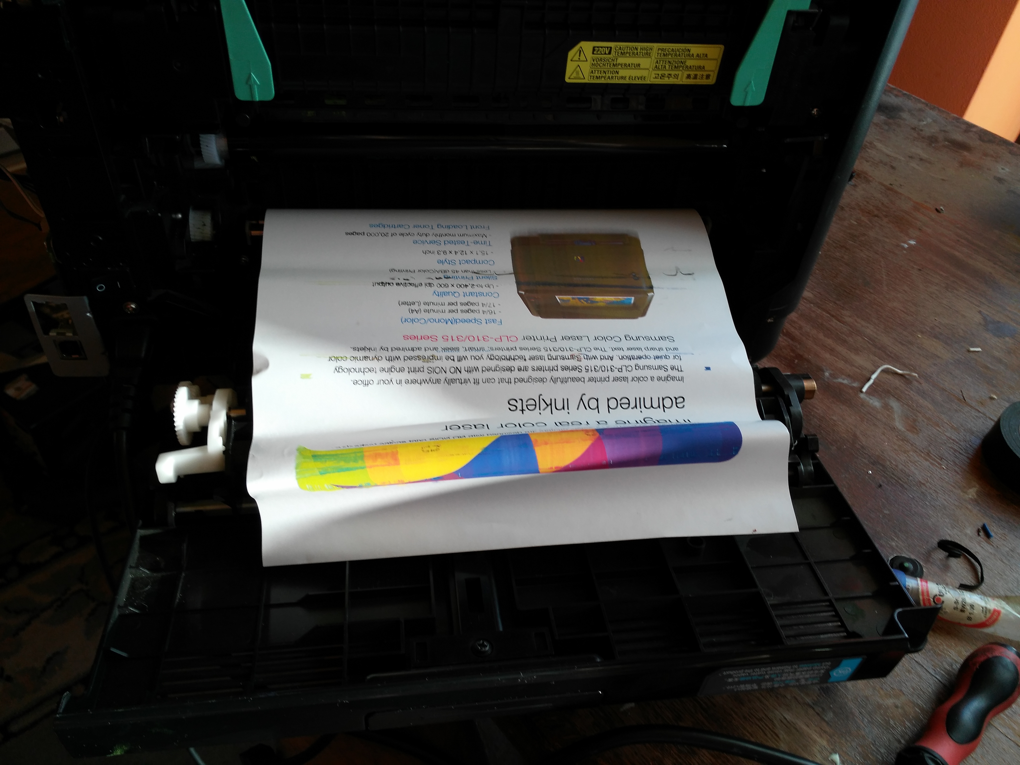

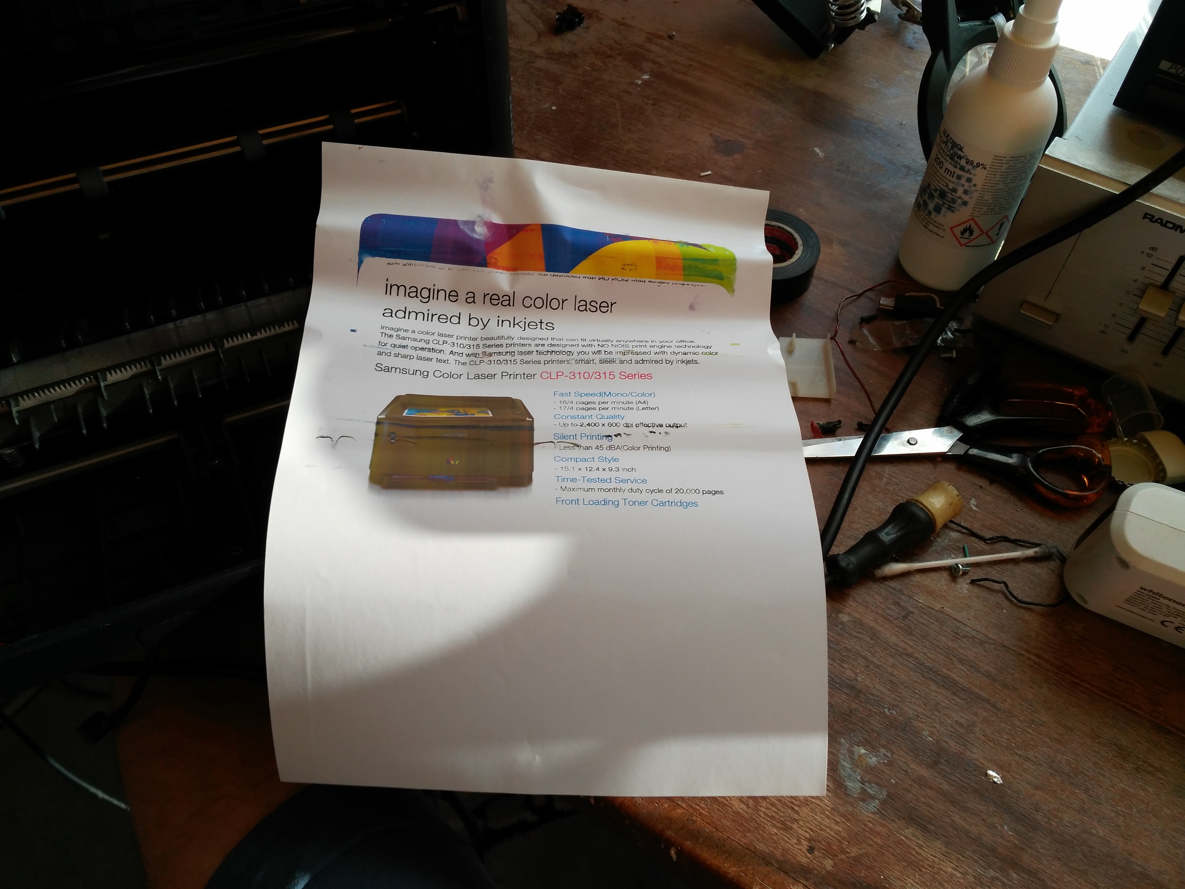

    Witam Wszystkich!
    Mam problem z drukarką samsung clp 315. Drukarka drukuje strone ale papier nie wychodzi z drukarki - zostaje w miejscu pokazanym na foto. Bardzo prosiłbym o radę gdzie może tkwić problem. Pozdrawiam serdecznieSamsung clp 315 - Nie wychodzi papier po wyjsciu z fuseraSamsung clp 315 - Nie wychodzi papier po wyjsciu z fuseraSamsung clp 315 - Nie wychodzi papier po wyjsciu z fusera

    Sprawdź czy nie pozostały resztki papieru w miejscu w którym drukarka zacina papier.

    Problemem okazała się zużyta rolka w fuserze. Po jej wymianie drukarka drukuje normalnie. Pozdrawiam
