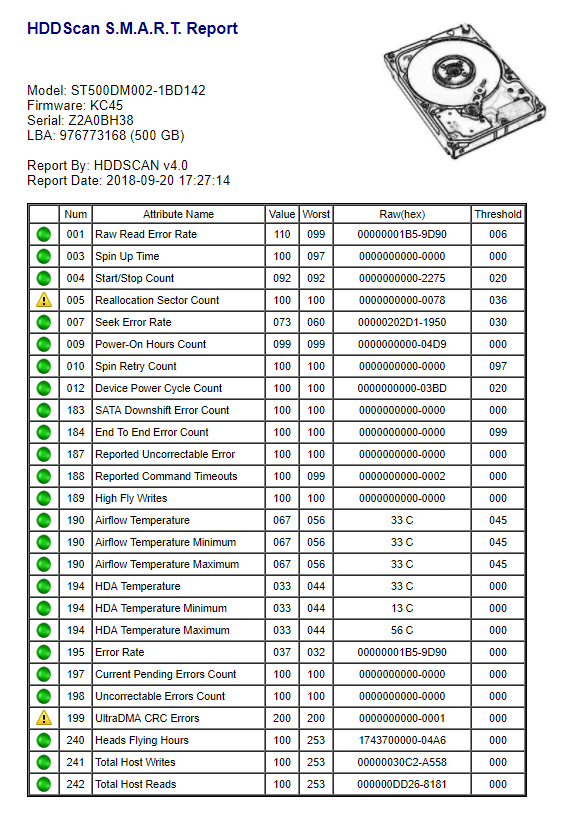

    Witam, od pewnego czasu zauważyłem dziwną pracę (najprawdopodobniej) dysku twardego HDD. Słychać jakby dysk się rozpędzał i nagle zwalniał. Jest to dysk dodatkowy i przechowuje na nim swoje zdjęcia. Postanowiłem zrobić skan tego dysku programem HDDSCAN.
    Czy to oznacza koniec tego dysku? Czy da się to naprawić?

    Nie da się naprawić. Możesz używać go na mało ważne dane ewentualnie, na których utratę jesteś w stanie sobie pozwolić z jednoczesną kontrolą SMART, czy atrybut 05 nie wzrasta (wartość RAW).

    A jak teraz odzyskać te dane które aktualnie posiadam na tym dysku? Jest na nim 8GB najważniejszych rzeczy. Lecz przy próbie kopiowania zacina się na 0% i dalej nic się nie dzieje.

    W celu odzysku danych należałoby wykonać kopię posektorową.
    Próbie kopiowania w jaki sposób? Jak wyżej masz do wykonania kopię posektorową i dopiero z kopii próba odzyskania danych. Z tego co opisujesz może być to niewykonalne w domu.
