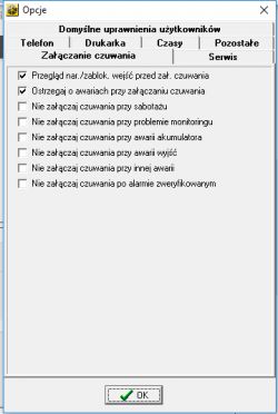

    Integra 128wrl, do klawiatury INT-KLCD pod jedno wejście podłączony kontaktron zamontowany na drzwiach.
    Kontaktron bez rezystora, ustawiony NC, wejście wymuszone jako 113 ustawione jako "wejścia/wyjścia finalna".
    Problem polega na tym, że gdy uzbrajam otrzymuje komunikat o istnieniu awarii, [1-zał, 2-spr] gdy sprawdzam to widzę, naruszone wejście i właśnie te - uważam, że nie powinno go być ponieważ wyłączona jest kontrola przy załączeniu.
    Co zrobić aby móc uzbrajać przy otwartych drzwiach ? Oczywiście jak zazbrajam przy zamkniętych jest OK
    Typ strefy "Załączana hasłem"

    szanowny kolego, dziękuję za odpowiedź, mniema że chodzi o opcję pierwszą - jutro sprawdzę, dam znać.

    dzisiaj byłem, zmieniłem... tak faktycznie działa - dziękuję za pomoc
    a tak na marginesie to przyznaj, że troszkę dziwna opcja, bo skorono nie włączone "Kontr. przy zał. czuw." w wejściu, to po co ten dialog... inaczej, to tereaz, mimo włączonej opcji "Kontr. przy zał. czuw." też nie pokaże ?
    Kolega po prostu niepoprawnie interpretuje tę opcję. Opcja "Kontrola przy załączeniu czuwania" sprawia, że podczas załączania czuwania, naruszenie wejście totalnie uniemożliwi załączenie się czuwania. Nie będzie opcji: "1-zał. 2 sprawdź". Będzie tylko pozycja: "2-sprawdź".
    Komunikat o naruszonym wejściu to inna sprawa i już kolega sobie z tym poradził zgodnie z sugestią kolegi norbert.s. Niech kolega autor zwróci uwagę, że wyłączenie tego z opcji globalnej sprawia, że żadna czujka teraz nie będzie informować o naruszonym wejściu podczas załączenia czuwania. Niestety nie ma szybkiego i prostego sposobu dla wyłączenia komunikatu tylko dla jednej czujki. Jest możliwość, ale trzeba pokombinować.

    wyłączyłem opcję Zakładka Opcje i Czasy Globalne - Załączanie Czuwania
