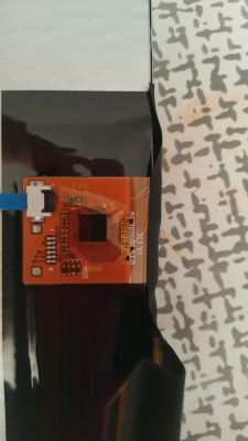

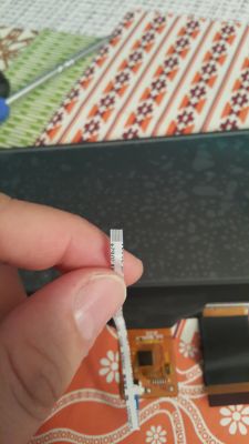

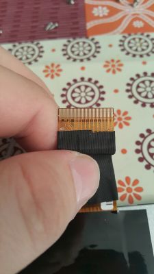

Rozkręciłem te radio ponieważ chciałem sprawdzić jakie są opcje. O to co w środku:
Zmierzyłem też matrycę:
164 mm szerokość
100 mm wysokość
7 mm grubość ramki z szybką od touch screan razem
40 pin taśma
Czy ktoś z forum ma doświadczenie w temacie dobrania nowej matrycy?
