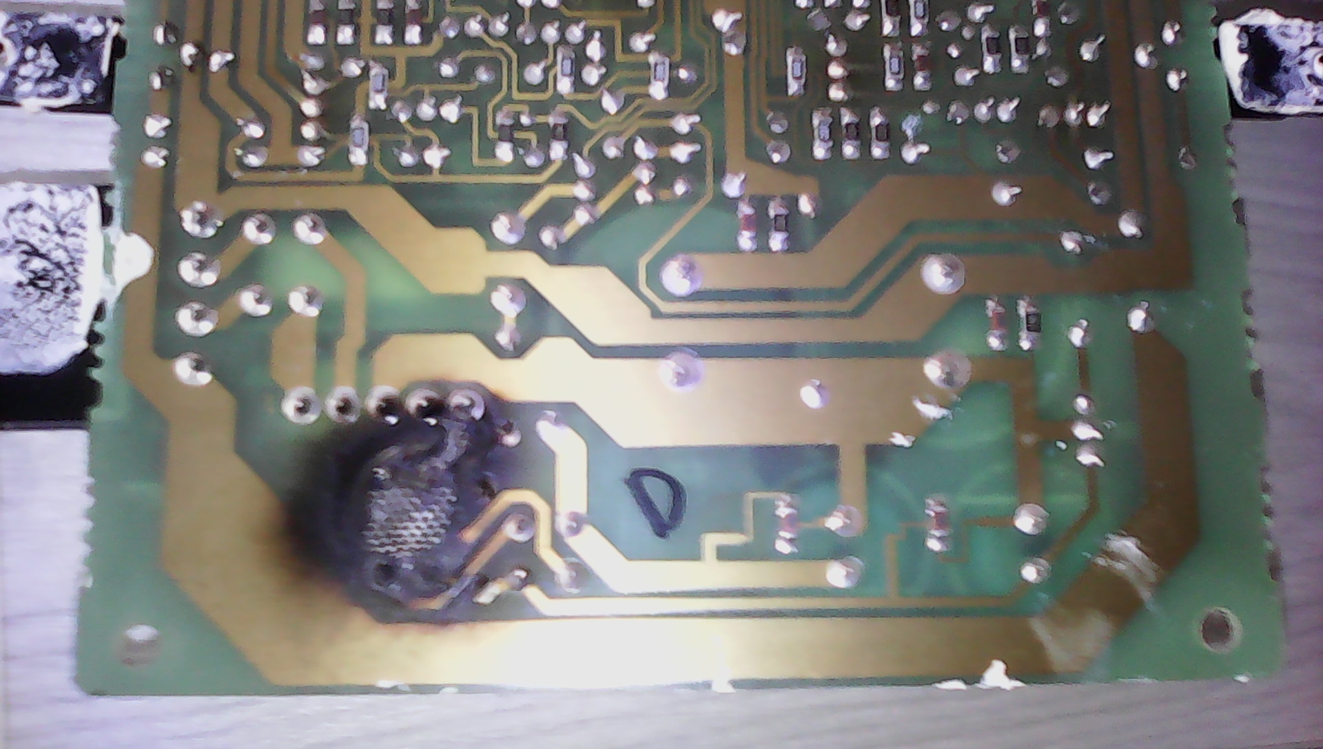

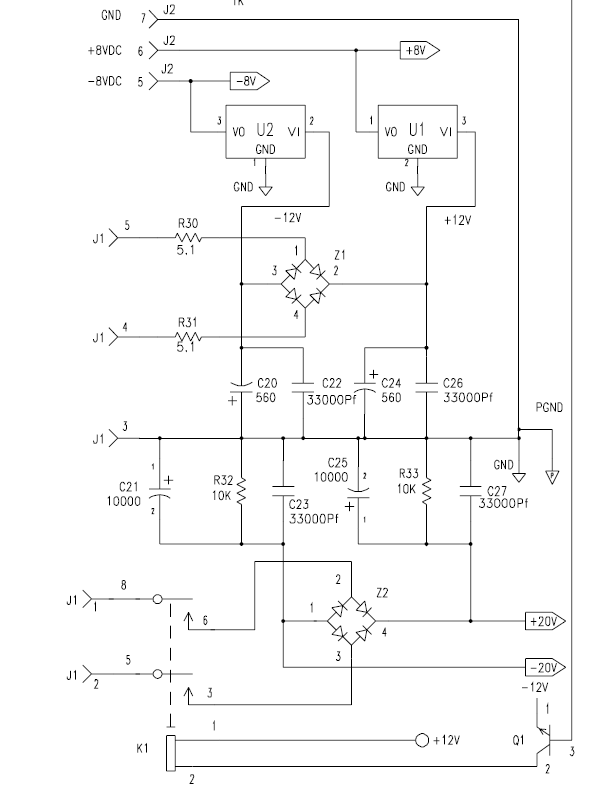

    Poszukuje schematu wzmacniacza subwoofera Bose jak w tytule.
    Sprzęt trochę wiekowy więc może ktoś miał doświadczenia.

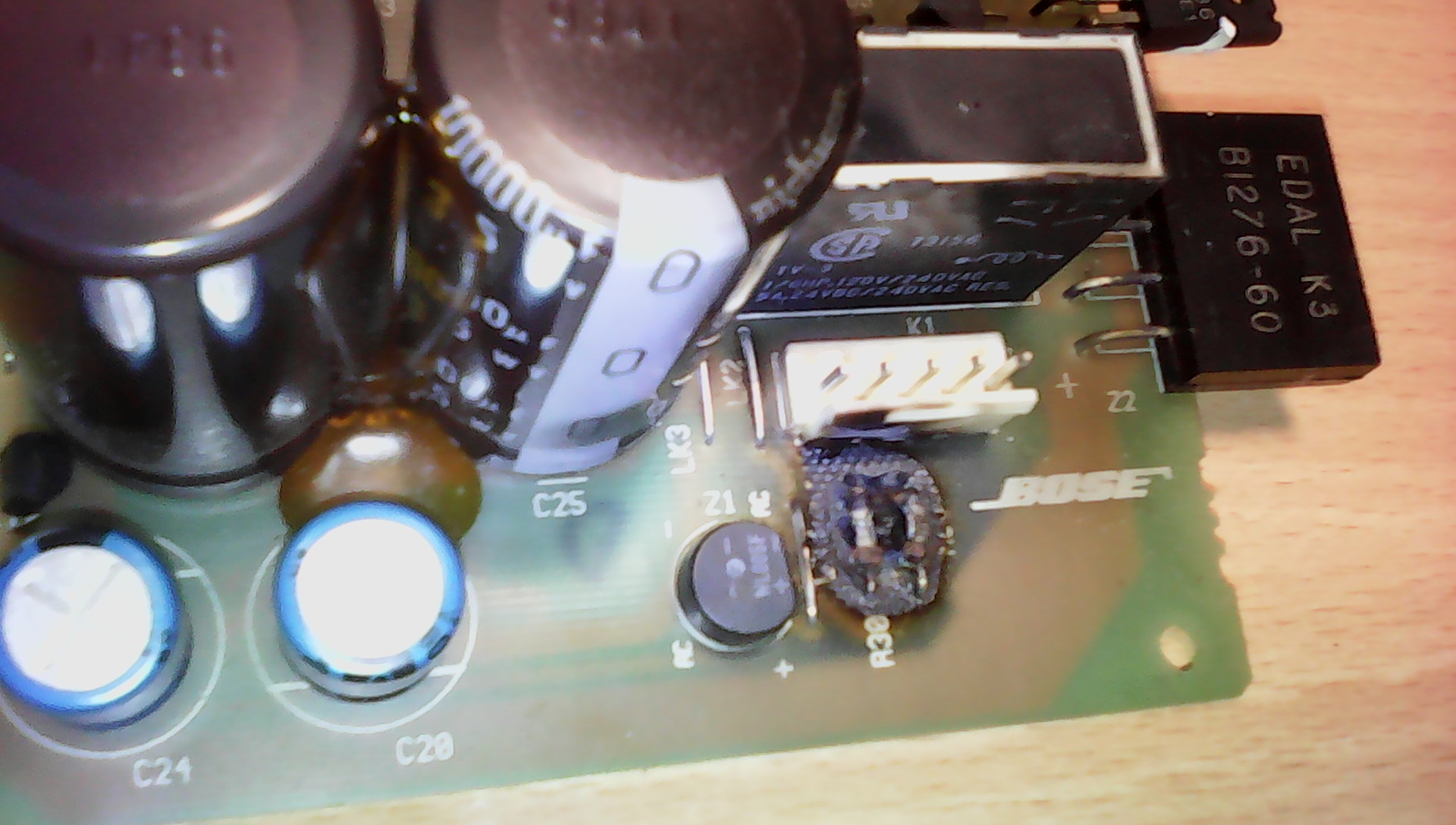

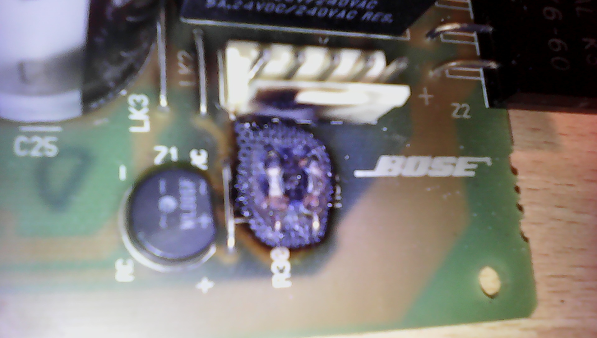

    Próbuję ustalić wartości dwóch rezystorów szeregowo połączonych z małym mostkiem prostowniczym, są całkowicie zjarane.
    Schemat załatwił by sprawę lub ma ktoś taki sprzęt i może ustalić co tam jest.

    wartości rezystorów - 5.1 Om

    Dzięki za szybką odpowiedz.
    Spodziewałem się, że mają mniejszą wartość ok 1Ω, mały mostek ma 1,5-2A...
    Dla porządku uzupełnię post o stosowne fotografie jak tylko będę mógł.
    Zastanawiam się dlaczego się tak mocno spaliły...? może mostek, może coś dalej...
    Schemat by się jednak przydał. Pozdrawiam.

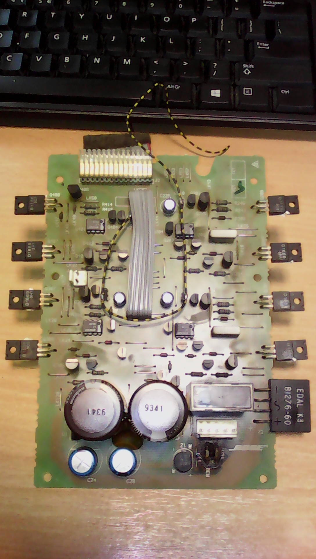

    Dodaję ilustracje celem zobrazowania sytuacji o której mowa.
