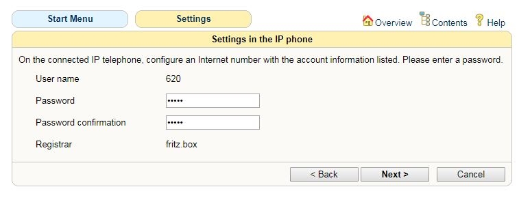

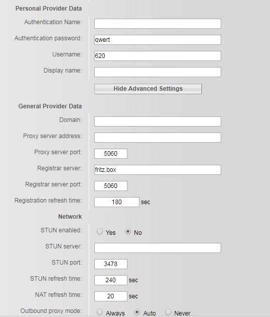

  • #29 17612394
    marcin009988
    Posty: 33
    Ocena: 10
    Z rozpiski to ten 7170 jest ok.
    Mi na xDSL i innych nie zależy bo neta mam z modemu LTE i to się raczej nie zmieni.
    To czekam tylko na paczkę z gigasetem i będę testował.
    EDIT1
    To mam ostatecznie dwa zestawy (baza + słuchawka) Gigasetów C470IP i tego FritzBoxa 7170.
    Siedzę i próbuję je ze sobą dogadać, ale nie idzie mi coś.
    Adresacja:
    Fritz 192.168.1.120
    brama na główny router 192.168.1.1
    Gigaset 1 192.168.1.121
    brama na fritz''a
    Gigaset 2 192.168.1.122
    brama na fritz''a
    Na Fritz wszedłem do dodawania telefonu i wybrałem typ LAN/IP.
    Dalej mam podane ustawienia wirtualnego (chyba) providera jak na pierwszym obrazku. Konfiguracja telefonów IP AVM Fritz Mini WLAN bez FritzBoxa dla połączeń wewn.
    Dalej czeka na rejestrację telefonu i na Gigaset 1 w ustawieniach "IP conection" w pierwszym providerze wprowadzam te dane jak na drugim obrazku.

    Niestety po odświeżeniu strony z ustawieniami gigaseta jest "Server not accessible" albo "Registration failed" a Fritz po kilku minutach oczekiwania też pokazuje info o błędzie rejestracji.
    próbowałem też w Gigasecie zamiast "fritx.box" wstawiać adres IP ale to samo.
    Nie pomogło też wstawianie fritz.box czy IP w różnych konfiguracjach w pola z adresami serwerów w tych ustawieniach providera.
    Ktoś wie co tam źle ustawiam i jak to powinno wyglądać?
    Zaraz też przetestuję ten gigaset.net, ale wolę żeby to działało tylko na wewnętrznej sieci, w razie utraty neta.
