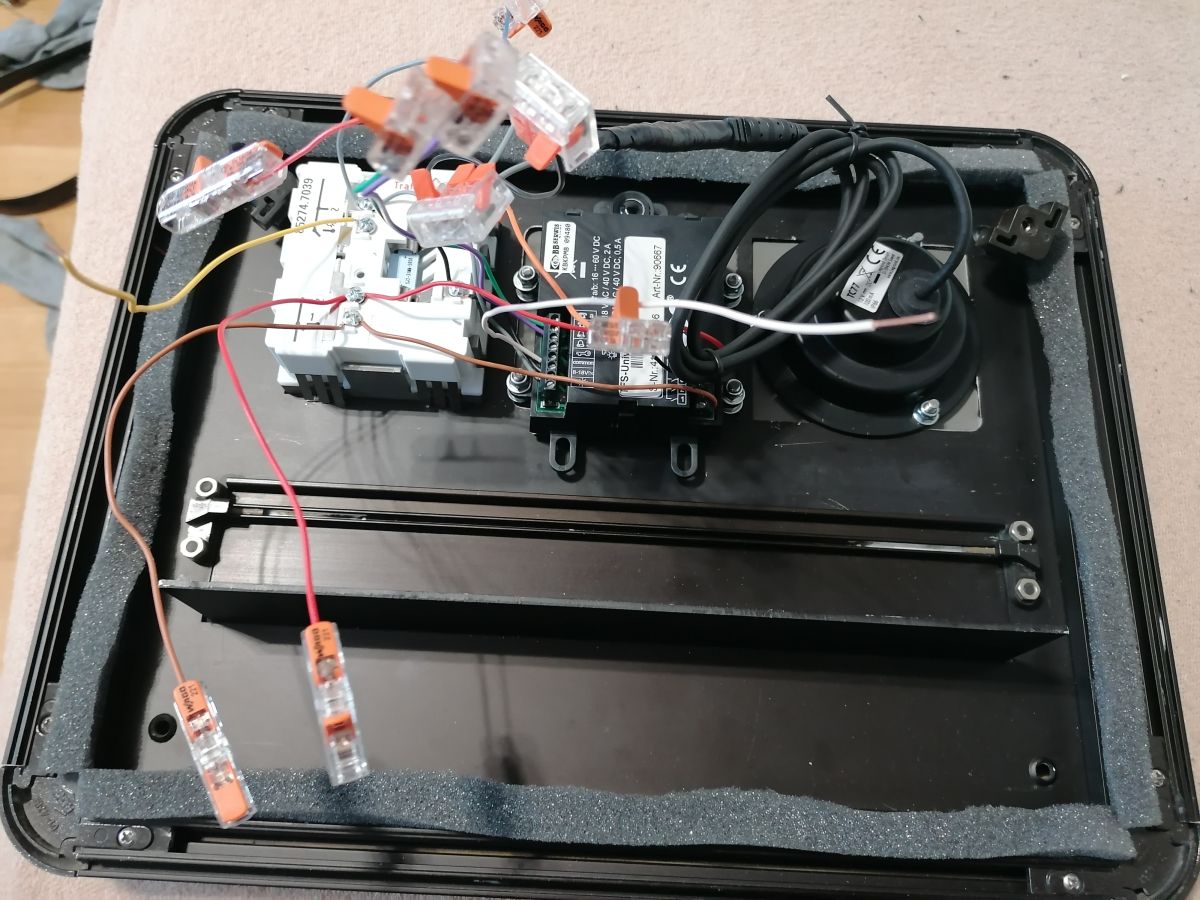

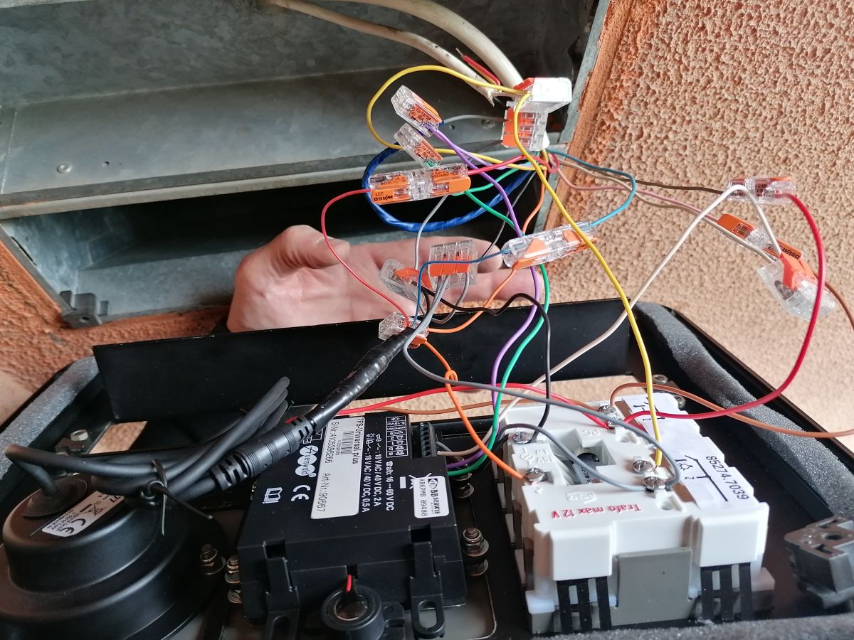

    Mam w domu zainstalowany domofon własnej koncepcji i problem jest następujący. Stacja bramowa to praktycznie router Fritzbox 7590 funkcjonujący w sieci jako IP Client. do niego jest podłączony do portu FON1 (a/b) głośnik i jednocześnie dzwonek Auserwald zamontowany w skrzynce przy wejściu do domu. Monitory Akuvox 315W są także skonfigurowane i zarejestrowane w Fritzboxie i domofony działają, ale tylko w obrębie sieci domowej (przydzielony stały adres IP w Fritzboxie). Fritzbox może jednocześnie dokonywać połączeń albo wewnętrznych albo zewnętrznych, nie da się tego skonfigurować tak, żeby przekierowywał połączenia wewnętrzne jednocześnie do chmury, przynajmniej ja nie potrafię tego ogarnąć.
    Według tejże instrukcji, jeśli bym miał bramofon Akuvoxa, dałoby się za pomocą dwóch darmowych kont SIP (czyt. od strony 2) odbierać połączenie na smartfonie praktycznie w każdym zakątku świata. Podobne rozwiązanie jest opisane w tymże poradniku na stronie 7, ale inne darmowe serwery SIP i aplikacje są proponowane.
    Pobrałem z sieci zarówno apkę Vfone, jak i VBell i funkcjonują one tyle o ile w obrębie sieci domowej, przypisując im stały adres wewnętrzny IP Fritzboxa (funkcjonują jako dodatkowy monitor).
    W monitorze Akuvoxie są dwa konta SIP do skonfigurowania, jedno skonfigurowałem dla dostępu do domofonu poprzez Fritzbox i jest zarejestrowane w Fritzboxie i to funkcjonuje w obrębie sieci domowej. Udało mi się skonfigurować drugie konto SIP i zarejestrować je w darmowej usłudze na serwerze sip.antisip.com. Czy ktoś się orientuje, czy można to jakkoś skonfigurować w monitorze, żeby połączenie na te konto skonfigurowane w Fritzboxie było również przekierowywane na te drugie konto skonfigurowane w Internecie na sip.antysip? Albo czy zna ktoś rozwiązanie, jak we Fritzboxie skonfigurować grupę połączeń w dzwonku, żeby przekazywał połączenie dzwonka jednocześnie wewnętrznie na monitory i zewnętrznie na konto SIP w chmurze?

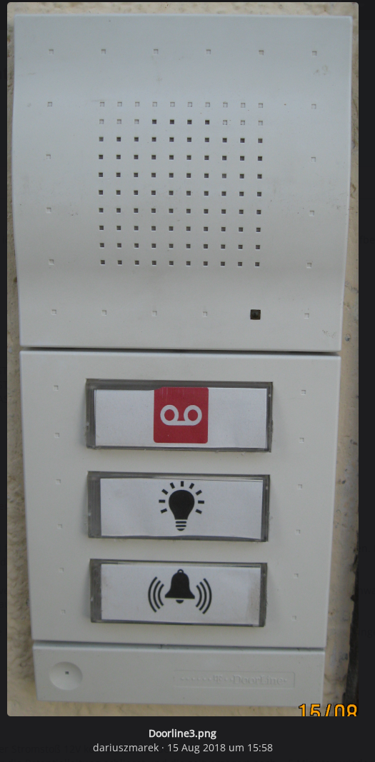

    Ja mam w jednym domu w DE rozwiązanie na DoorLine A/B wyłącznie audio, w drugim domu w PL zrobię takie samo Doorline audio + kamerkę, więc traktuję ten post jako odświeżenie wiadomości.
    Podstawowa zasada: ŻADNEGO straemu na obce serwery! Wszystko u siebie!
    A tu jest konfiguracja na Fritzu + DoorLine
    Jak skonfigurować Fritzbox 7590 do przekierowania połączeń SIP na zewnątrz?
    A tak wygląda fizyczne ustrojstwo
    Jakie środowisko: w Germanistanie ma się z buta 10 numerów VOIP po założeniu internetu + telefon.
    - Przycisk "nagrywarka" uruchamia po krótkiej zapowiedzi sekretarkę Fritza (**600) na stiku USB, gdzie można zostawić wiadomość, gdy drzwi nie są otwierane (w zapowiedzi nic nie ma o tym, że w domu nikogo nie ma!)
    - przycisk "światło" pokazuje tylko na urządzeniu telefonicznym na skaskadowanym drugim Fritzu (**610#620), że ktoś zapala światło (przycisk drzwi nadużyłem do stycznika, ale to inny temat!), bez dzwonienia (numer wenętrzny), celem jest to, że jak domownik wraca i ma klucze i nie chce niepokoić innych domowników i potrzebuje tylko zapalić światło, to nic nie dzwoni.
    - przycisk "dzwonek" dzwoni na numer zewnętrzny xxx211 z wychodzącego zewnętrznego xxx212 (oba zarejestrowane na Fritzu). Efekt: oprócz impulsu elektrycznego zapalającego bezwarunkowo światła (żarówki z czujnikiem jasności) sygnał idzie na klasyczny gong domowy + dzwonią telefony z zarejestrowanym numerem xxx211 i do tego z własną melodyjką gongu wgraną na Fritza (na screenie Eigener 1).
    I teraz co można z taką konfiguracją zrobić? To zależy od wielu indywidualnych potrzeb i innej konfiguracji na Fritzu.

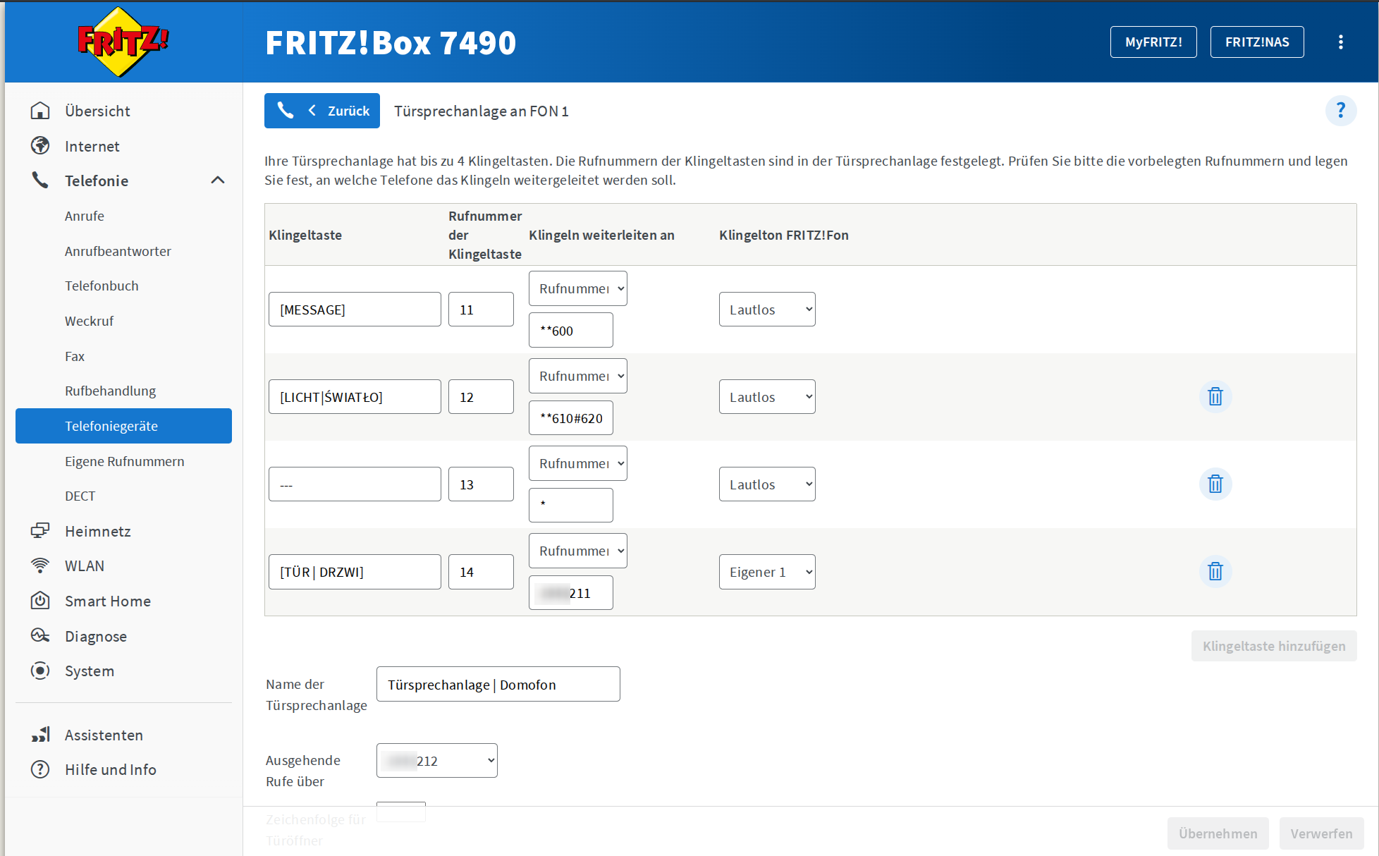

    Jak wygląda konfiguracja? Czy konfiguracja Auerswald to "domofon" na Fritzu? W Jaki sposób przypisane urządzenie i numery? -> poproszę screen
    Do tego nie potrzeba Akuvoxa, Doorline i Auerswald robią to samo.
    Wystarczy skonfigurować własną sieć VPN (jaki router, jakie VPN?) i każda standardowa apka klient VoiP w pełni obsługuje Fritza (polecam Sipnetic), są ponadto typowe Fritzowe apki prosto od AVM ale nie stosuję, bo jestem nieufny, czy też tego nie streamują.
    W konfiguracji Fritza istotne jest rozróżnienie istoty "numeru IP" i "urządzenia IP".
    - "numer IP" musi być podany przez jakiś serwer i musi być zarejestrowany na Fritzu.
    - "urządzenia IP" to wirtualny serwer wirtualnego urządzenia IP tworzony na Fritzu, któremu musi być przypisany zarejestrowny już numer -> jest to praktycznie kaskadowanie zarejestrowanego już zewnętrznego numeru IP i podanie go dalej do dowolnej liczby urządzeń klienckich. Wskazówka: niektórzy oferenci telefonii voip blokują mozliwość kaskadowania (np. halonet)
    W razie pytań - służę pomocą.

    freetz_master napisał:
    Moje pytanie: masz przedpotopową umowę w DE z numerami ISDN na jednej linii + internet?

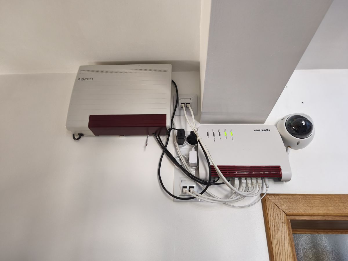

    Nie, moje domostwo jest w Polsce i mam światłowód i po nim jeden numer stacjonarny po VoIP ze światła. A centralka ISDN jest jak najbardziej na miejscu, bo Fritzbox 7590 ma Port S0, który konwertuje analog do ISDN, a centralka ISDN konwertuje do analogowych. Agfeo nie jest zbędne, tylko jak najbardziej na miejscu.
    Tu masz konfigurację domofonu na Fritzu, to było jeszcze na 7272, ale tak samo mam teraz na 7590. Kamerka też jest skonfigurowana we Fritzu, wszystko pasuje w skrzynce altbewerten Renz.
  • #10 21593562
    freetz_master
    Posty: 1443
    Pomógł: 117
    Ocena: 156
    Totalny bezsens. :-)
    Przecież numer stacjonarny po VoIP ze światła od dostawcy jest zarejestrowany na Fritzu. Voip to numer cyfrowy. Tak samo jak ISDN, tyle że cyfrowy "inaczej", bo prosto z lini dostawcy. Ale ty nie masz cyfrowego numeru ISDN, tylko voip. Te centralki ISDN miały rację bytu tylko w okresie, jak ktoś miał więcej FIZYCZNYCH telefonów ISDN po stronie odbiorcy, żeby cyfrowy numer Voip podać na cyfrowy telefon końcowy ISDN. Do tego służy właśnie wymierające S0 na Fritzu.
    Ale jak masz te 8 fizycznych telefonów analogowych, to wystarczy je równolegle podłączyć do drugiego gniazdka FON2 na Fritzu i przypisać im ten numer VOIP - gotowe. :-)
    I mamy takie numery wewnętrzne na fritzu:
    - 1 - domofon
    - 11 - przycisk dzwonka domofonu
    - 2 - analogowy z 8 telefonami po całym domu.
    Na ten numer Voip można nałożyć na Fritzu wirtualne urządzenie IP i przypisać mu zarejestrowany numer Voip od dostawcy. Numer wewnętrzny to 620.
    Działanie: jak ktoś dzwoni na dzwonku to dzwoni nr 2 (8 analogowych w domu) + JEDNOCZEŚNIE 620 na wirtualnym na Fritzu. I teraz zależy, co podłączymy do tego wirtualnego urządzenia IP na Fritzu. Może być dowolna apka klient SIP np zoiper, sipnetic, linphone.... etc albo fizyczny telefon IP. Adres numeru na fritzu to jest user@<ip fritzbox>
    czyli *1 -> *2 + *620
    A jak się jest poza domen na Kamczatce albo Wyspach Owczych, to się loguje do sieci domowej po VPN i numery lokalne sieci domowej widzi apka user@<ip fritzbox>, czyli dokładnie tak, jakby sie było w domu. Inne chmury ani jakieś centralki ISDN do niczego nie sa potrzebne. :-) Prąd tylko pobiera i wisi takie ustrojstwo przedpotopowe.
    To, co próbujesz zrobić, to połączenie tych urządzeń przez zewnętrzne numry SIP, zakładając x kont, co jest bez sensu, bo Fritz to obsłuży jako numery wewnętrzne, a dostęp do fritza i sieci domowej z zewnątrz to TYLKO po vpn.

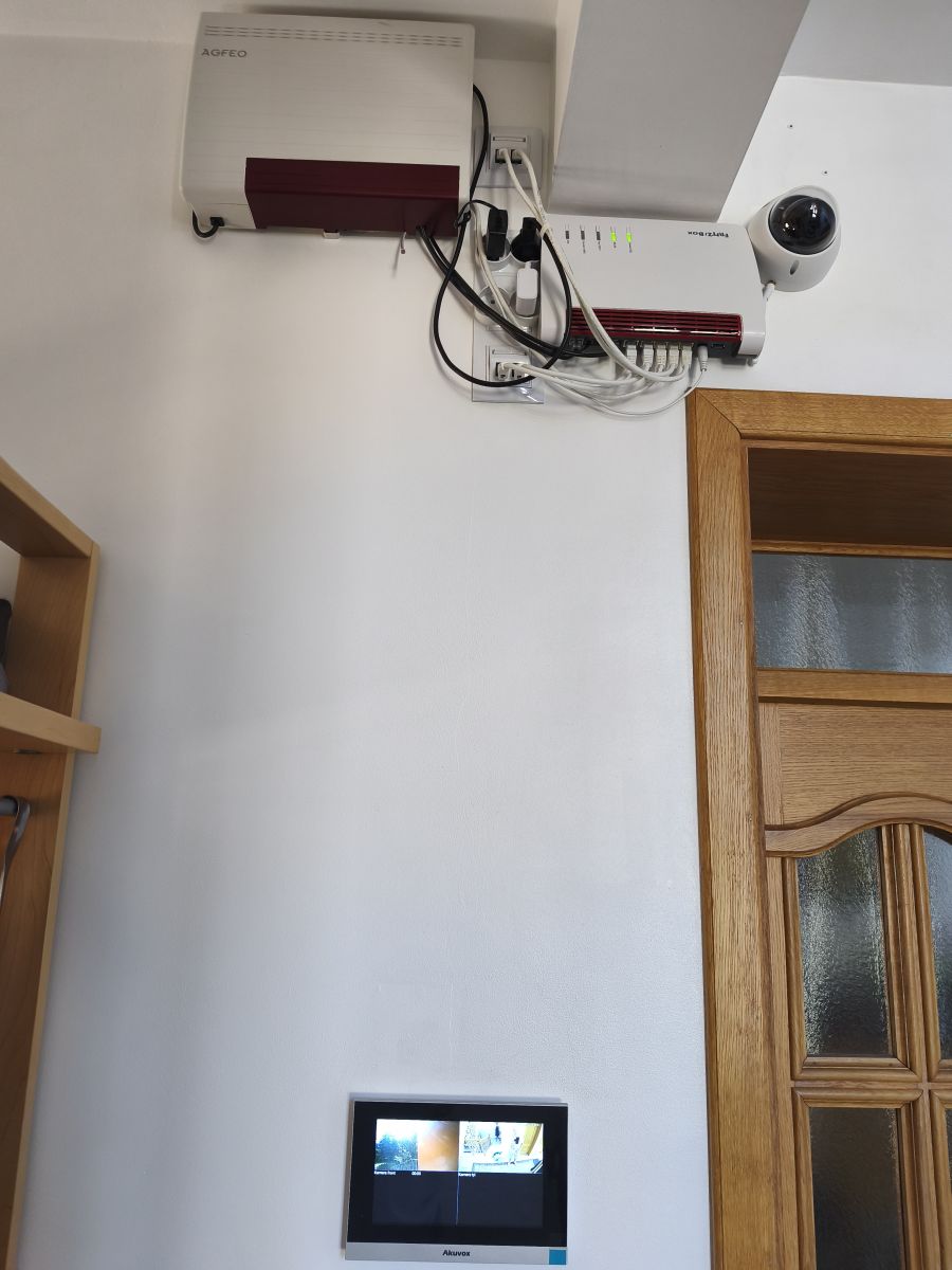

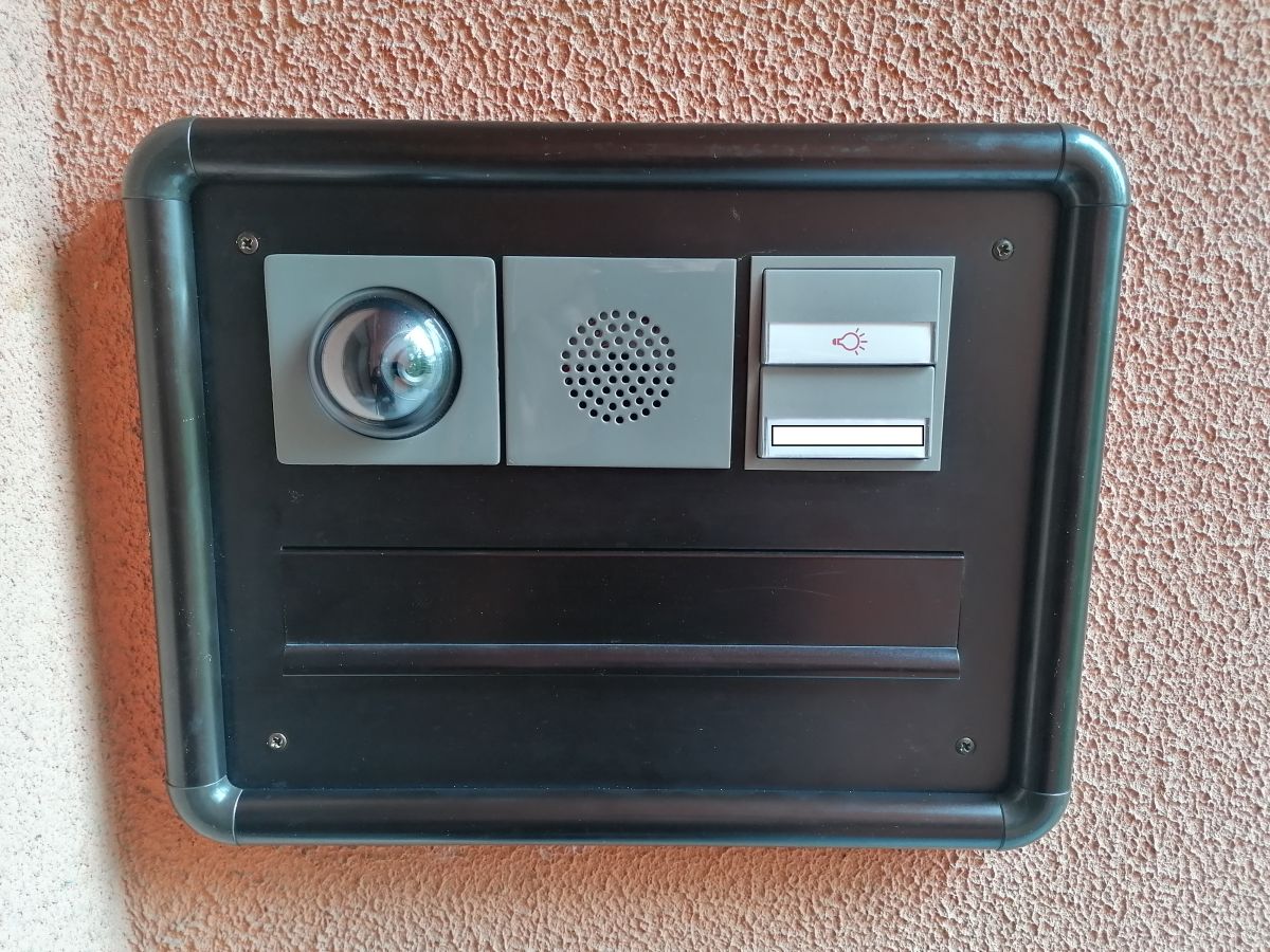

    To, że padło u mnie na wybór centralki ISDN to przypadek, a właściwie dobra porada z niemieckiego ip-phone-forum. Jest to jak najbardziej z sensem, bo właśnie dzięki niej mogę (gdybym chciał to robić) odbierać połączenia domofonu z każdego fizycznego telefonu analogowego w domu, a także rozmawiać wewnętrznie i łączyć/przekazywać rozmowy między pokojami/pomieszczeniami. Dzięki Fritzboxowi, obecnie 7590, który służy de facto jako klient IP routera głównego światłowodowego Halny i jako urządzenie wielofunkcyjne, mogę tą centralkę ISDN zasilić numerem stacjonarnym analogowym jak i przypisać jej msn numeru internetowego. Żadna analogowa centralka telefoniczna by tego nie rozwiązała i nie mógłbym wykorzystać okablowania telefonicznego położonego od początku w domu. A Agfeo AS 181 plus nie potrzebuje już żadnych dodatkowych modułów i mogę w niej zarejestrować wszystkie numery msn z Fritza.
    Tak to obecnie wygląda u mnie, czyż nie piękne rozwiązanie i indywidualny projekt
    FON2 we Fritzu mam wolny, mogę doraźnie podłączyć tel. i np. przeprogramować Auserwald.
