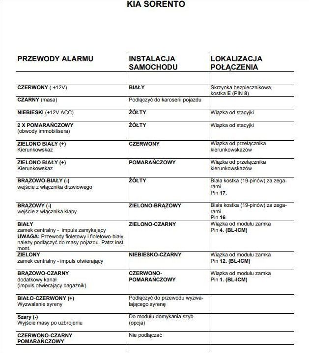

    witam czy posiada ktos schemat podlaczenia alarmu do sorento najbardziej interesuje mnie jak jest sterowanie centralnym , krancowki drzwi czy sa sterowane + czy -

    mam tylko cos takiego

    drzwi wedlug schematu do zoltego ale mam pytanie czy trzeba zastosowac alarm z opoznianiem wlaczania czujek drzwiowych i nie wiem jak tu jest z centralem czym jest sterowany

    do centrala prawdopodobnie musisz dołożyć siłownik do drzwi kierowcy, bo nie ma

    Posiada ktoś jeszcze instrukcje która można pobrać i otworzyć ? Bo ta wyżej nie działa.
    Muszę podłączyć w swojej bo pilot już nie działa w kupiłem uniwersalny moduł z pilotem.

    Schemat podłączenia alarmu w Kia Sorento 2003 - centralny zamek, krańcówki Pobrałem, u mnie otwiera się, masz jpg

    Dziękuję za foto. Wiesz może w którym miejscu jest moduł zamka centralnego ?
