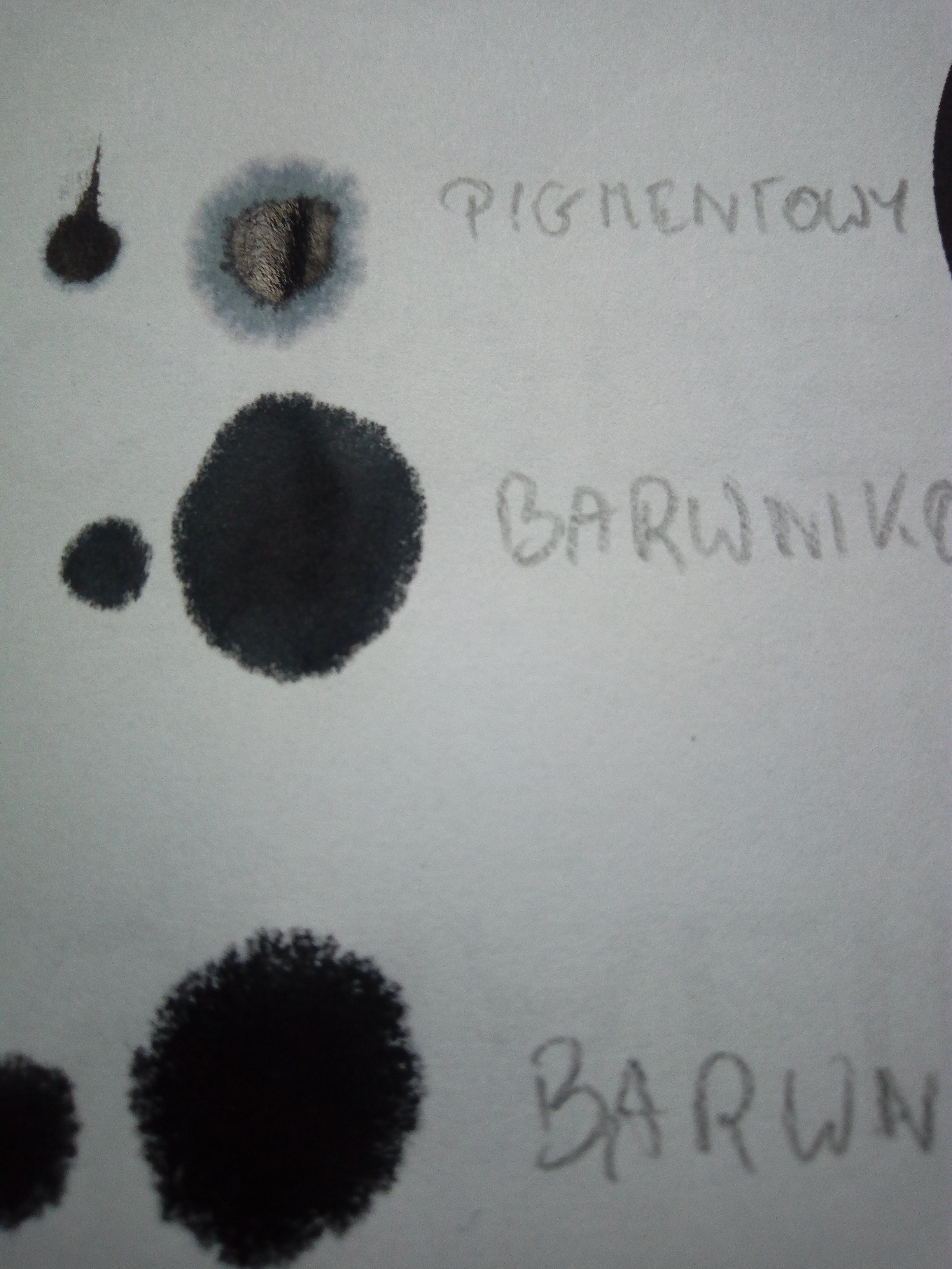

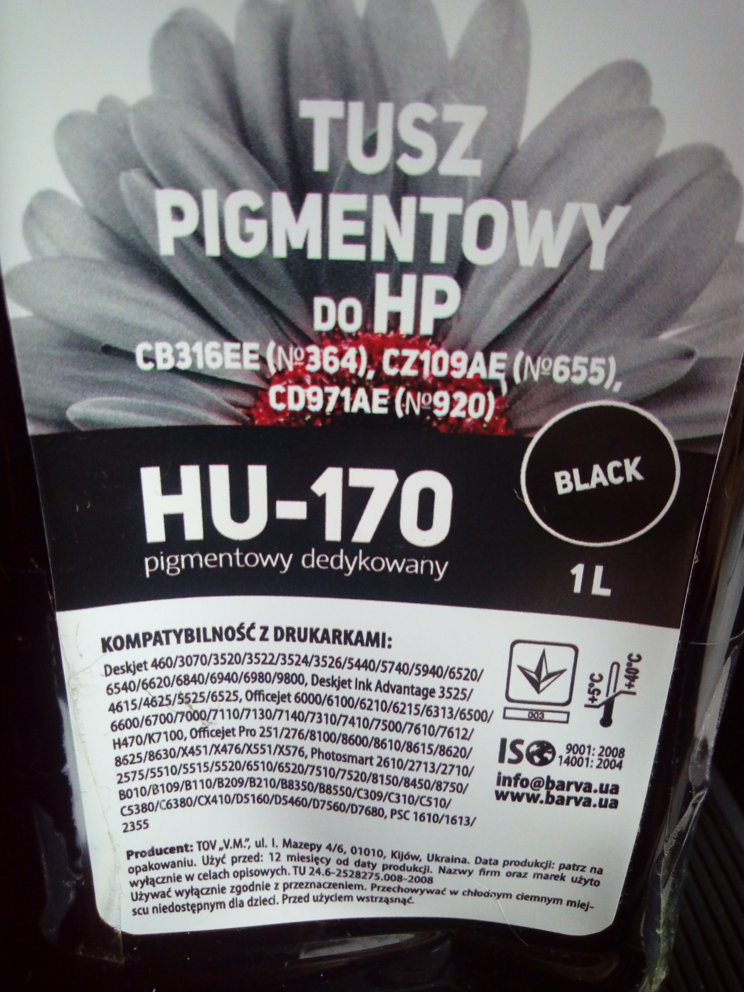

    Witam, oto wyniki testu jaki sam musiałem wykonać po zakupie czarnego pigmentowego jakiego używa moja drukarka, porównałem go z barwnikowym (drugi od góry) i nieopisanym (trzeci od góry), który też okazał się barwnikowym, różnice widać gołym okiem, papier to zwykła kartka A4, wylana taka sama ilość i widać jak barwnikowy mocno się powiększa czy rozpływa.

    PS. kolega ze zdjęciem wyżej dał trochę kiepski przykład - pigmentowy tusz nie wsiąka tak w papier zwykły tj ta pierwsza kropla nie jest dla takowego charakterystyczna co potwierdza moim zdaniem kiepską jakość produktu.
