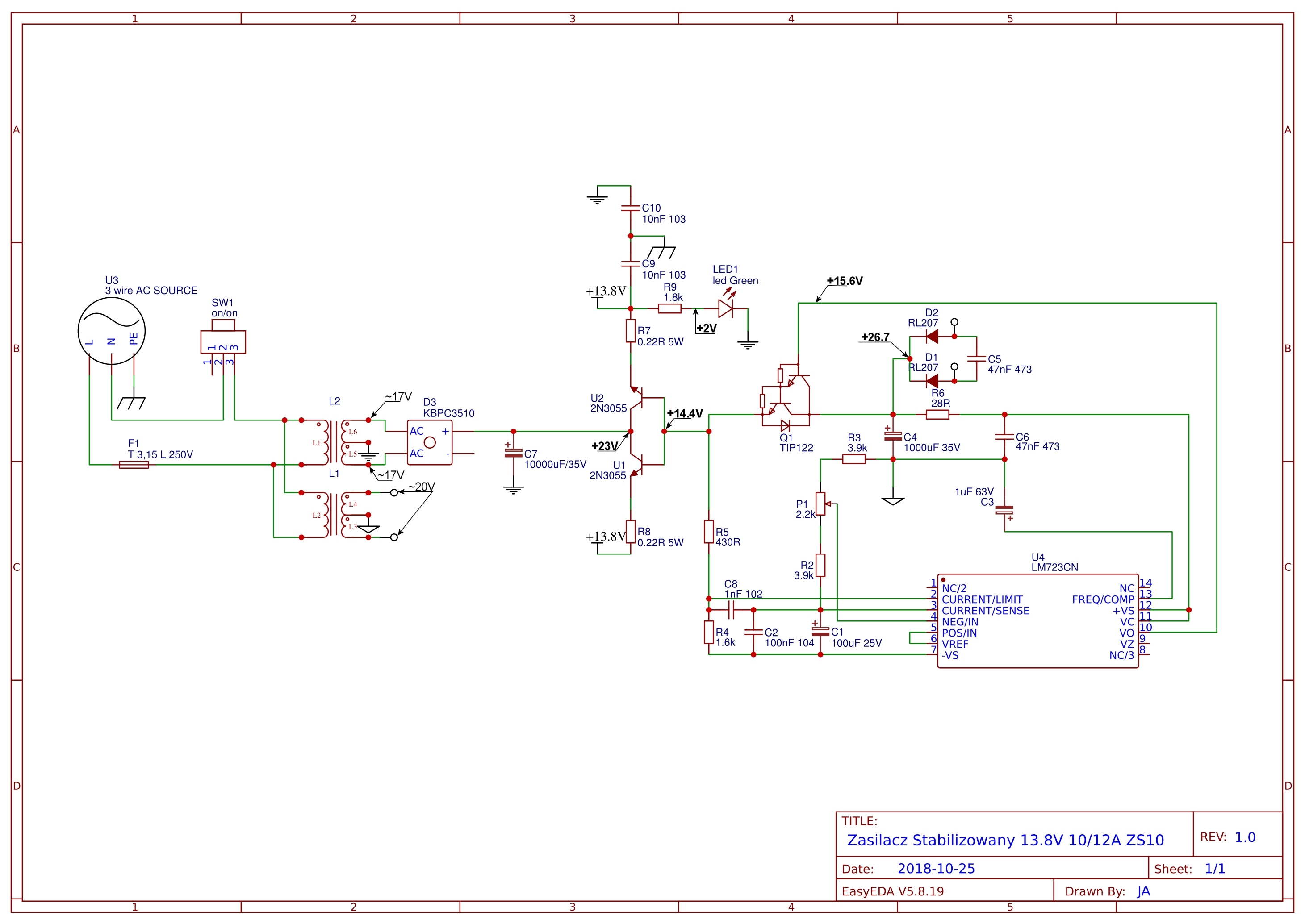

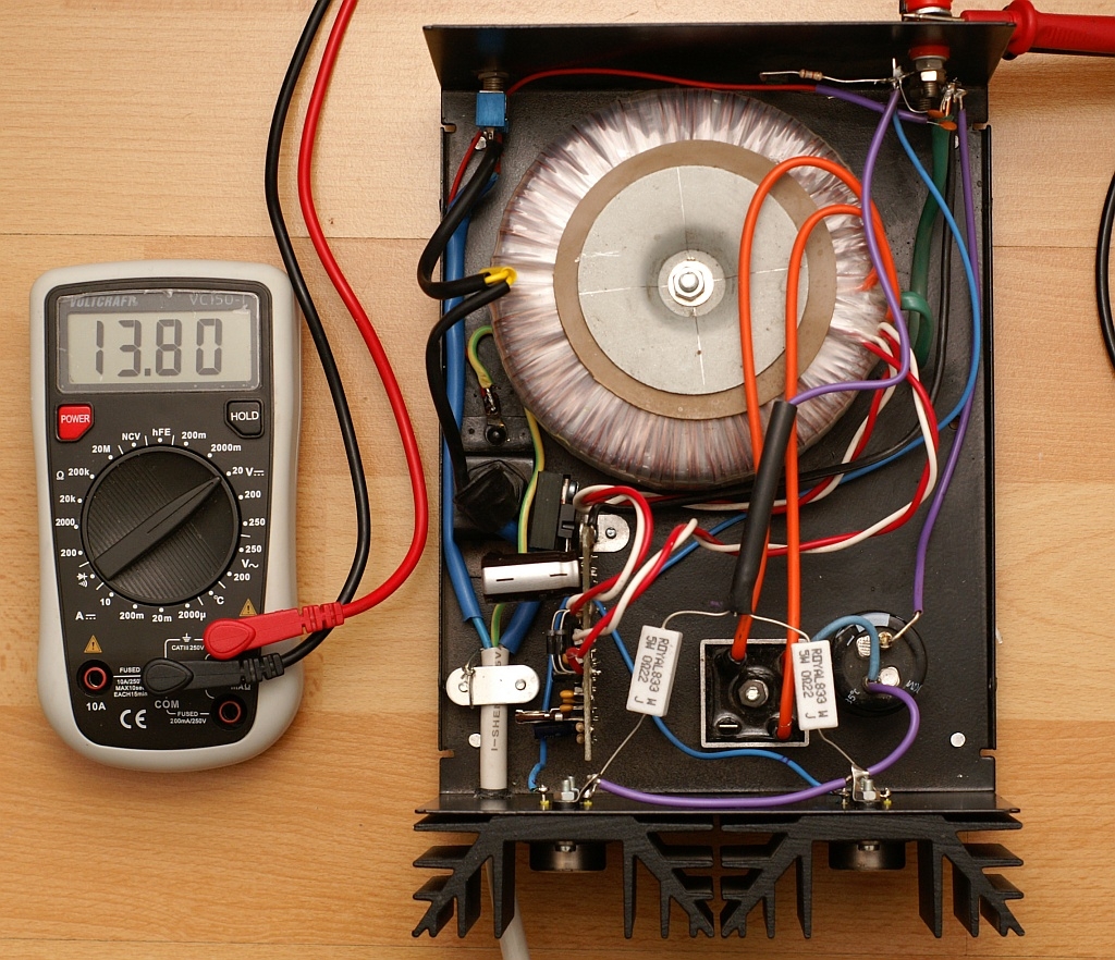

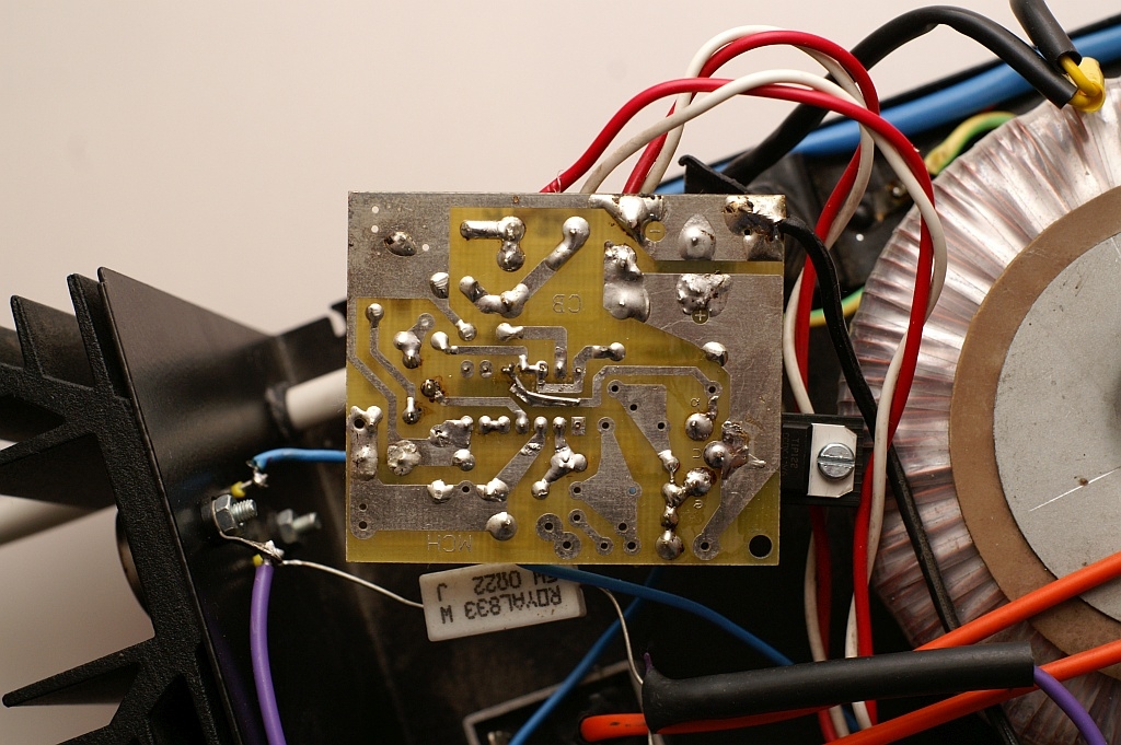

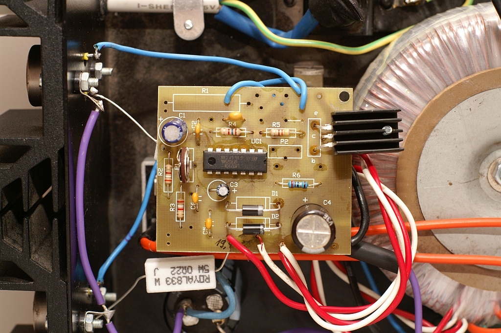

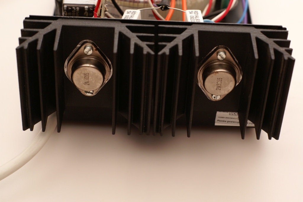

    Jakiś czas temu naprawiałem drobne uszkodzenie w zasilaczu na układzie LM723CN i w między czasie zrobiłem może nie najlepszy ale w miarę moich możliwości schemat tego zasilacza oraz kilka zdjęć które mogą się przydać w przyszłości komuś mającemu problem z tym zasilaczem.

    Witam. Mam problem z tym zasilaczem. Chodzi o to że na wyjściu ma 23V. Tranzystory i rezystory mocy są sprawne. Co to może być? Z góry dziękuję za pomoc. Pozdrawiam
