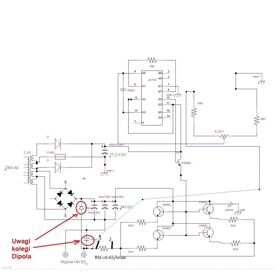

    Witam wszystkich.
    Mam zasilacz na stabilizatorze uA 723 i układ nie załącza wyjścia. W zasilaczu już ktoś grzebał więc nie wiem czy układ jest poprawnie podłączony. Poniżej przedstawiam schemat sterowania zasilacza jaki otrzymałem.
    • Zasilacz na uA 723. Brak napięcia na wyjściu "10". zasilacz uA 723.JPG (54.98 KB) Musisz być zalogowany, aby pobrać ten załącznik.

    Głównie zastanawia mnie wejścia "5" i "6". Są one ze sobą zwarte, a napięcie jest około 6,2 V.

    Ogólnie najlepiej byłoby to rozebrać i poskładać na nowo według aplikacji z noty katalogowej.
    4 tranzystory KD502 sugerują bardzo duże obciążenie.
    Jeżeli masz napięcie 6.2V to prawdopodobnie mierzysz na pinie pod którym jest wbudowana dioda zenera (pin 9).

    Przy 15V dla zasilania zdaje się nie uda się ustabilizować 14V na wyjściu bo spadków na złączach PN w tranzystorach będzie wystarczająco aby uniemożliwić stabilizację.
    Dopuszczalne napięcie zasilania względem masy może być aż do 40V. Linia 17.2V będzie OK. 17.2V można wpiąć prosto pod piny 11 i 12(przed ten rezystor który jak mniemam ogranicza prąd KT829A).Teoretycznie całość można zasilać tylko z tej linii 24V pod warunkiem że na filtrze nie masz więcej niż 40V.
    Da radę rozpiąć pin 5 i 6 ?
    Wtedy zmierzyłbyś jakie napięcie masz na pinie nr6 względem masy. Powinno być ok.7V (katalog dla LM723C podaje 6.8-7.5V).

    Zaopatrzyłem się w nowy uA 723 i teraz moje pytanie czy mogę przerobić sterowanie jak na schemacie poniżej oczywiście uwzględniając uwagi kolegi "dipol" odnoście dwóch diod. Jak później czas pozwoli to schemat poniższy przeniosę na mój zasilacz i zobrazuję ale najpierw chciałbym upewnić się czy schemat poniższy jest w porządku?
    • Zasilacz na uA 723. Brak napięcia na wyjściu "10". uA 723 schemat.JPG (41.57 KB) Musisz być zalogowany, aby pobrać ten załącznik.

    1000uF na wyjściu to dosyć sporo.
    Zanim zadziała zabezpieczenie nadprądowe to mogą już powstać zniszczenia.
    Rezystory R5 i R4 zbędne(będzie działał bez tego sądząc po wszystkich aplikacjach z datasheet).W moim mam po prostu podpięte bezpośrednio pod rezystory pomiarowe i ogranicznik pracuje normalnie.
    3055T wymieniasz na tego KT829A(z tego co widzę to jest to darlington bo wzmocnienie ma rzędu 750), zamiast 2N3055 dajesz 4xKD502.
    Jak mniemam z napięcia wyjściowego ma to być zasilacz do jakiejś radiostacji ?
    Tak to powinno wyglądać.
    Maksymalny prąd ustalasz za pomocą rezystora RSC.
    Jeżeli chce mieć kolega ogranicznik typu foldback to należy go zrealizować inaczej.
    Nota katalogowa zawiera stosowny schemat.

    Dzięki "pawelr98" za pomoc układ ruszył według schematu zaproponowanego przez ciebie. Nie zamontowałem rezystora Rsc ponieważ nie miałem aż tak dużej mocy. Zasilacz ma na wyjściu 24A.
    Jeszcze jedno pytanie mam co do napięcia wyjściowego obecnie mam 11,5V a chciałbym uzyskać 13,8V?

    Jeżeli ma kolega potencjometr oznaczony na schemacie jako R_POT to za jego pomocą można ustalać napięcie wyjściowe.
    Pin nr4 to wejście odwracające. uA723 będzie starał się aby napięcie na pinach 4 i 5 było sobie równe. Na pinie 5 masz napięcie Vref wynoszące ok.7V.
    Musisz tak ustalić dzielnik rezystancyjny aby przy 7V doprowadzanych do pinu nr4 na wyjściu było 13.8V.Jak nie masz tego potencjometru to użyj po prostu stosowne zwykłe rezystory.
    Wartości bierz rzędu kilku kΩ aby prąd przez nie płynący nie był duży.
    Ot tak najszybciej to dwa rezystory 7K. Takich zdaje się nie ma ale są 6.8K.
    Dwa w szeregu między wyjściem a masą i podpinasz pin 4 pomiędzy owe rezystory.
    Brak rezystora RSC może spowodować usmażenie się tranzystorów mocy i być może czegoś jeszcze do kompletu jako że masz olbrzymie kondensatory filtrujące(są w stanie dostarczyć niezły "strzał" bo to aż 30000uF).
