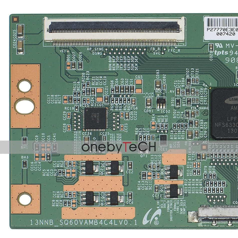

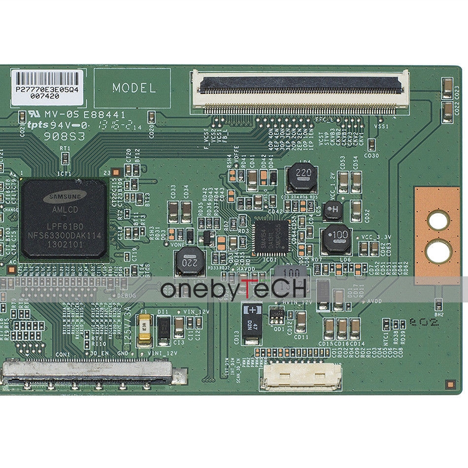

    Matrix
    LTA400HF30 001 DS SEC
    Logika
    13NNB_SQ60VAMB4C4LV0.1

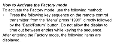

    Compare on both boards. Jak odwrócić obraz w Philips 40PFL4508H/12 po wymianie płyty głównej?

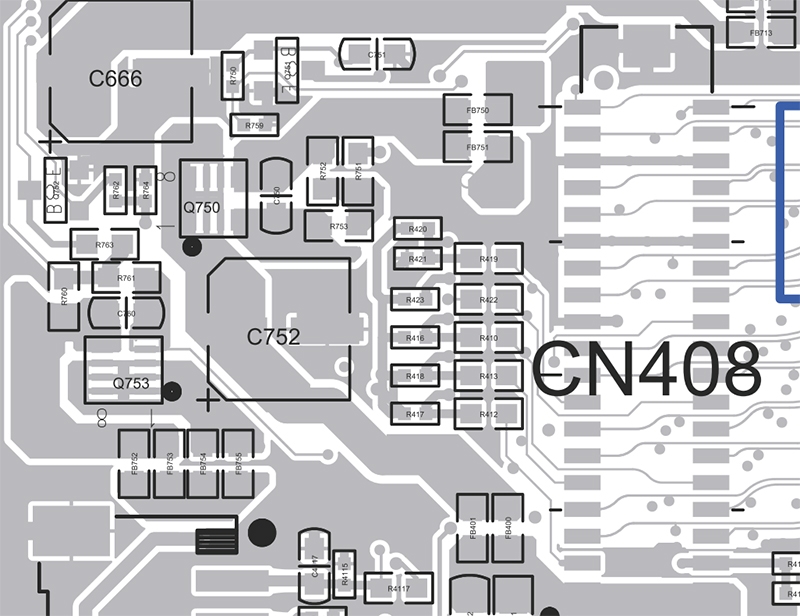

    Poruwnalem obie płyty i dokonałem korekty usunąłem elementy których nie było w uszkodzonej plycie R416, R417, R418, przełożyłem R410, R412, R413 nie jestem pewien czy ktoś już nie wymienił samej szyby i została zerwana nalepka z pokrywy i przypadkiem nie jest zły wprowadzony kod.

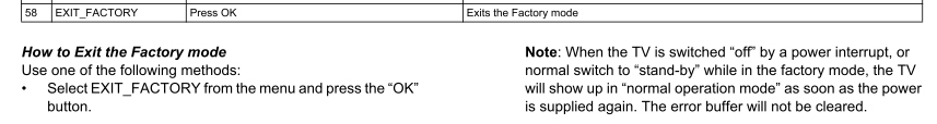

    1. Jak odwrócić obraz w Philips 40PFL4508H/12 po wymianie płyty głównej?
    2. Jak odwrócić obraz w Philips 40PFL4508H/12 po wymianie płyty głównej?
    3. Jak odwrócić obraz w Philips 40PFL4508H/12 po wymianie płyty głównej?

    Serdecznie podziękowania dla Artur 0089 u mnie to było w pozycji 50 zmieniłem z off na on i wszystko śmiga jak należy, jeszcze raz dziękuję i Pozdrawiam

    Zamiana w trybie serwisowym pozycja 50 tak jest w moim modelu panel flip z off na on.
