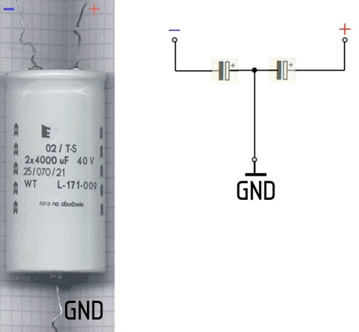

    Witam, mam problem z moja Unitrą, mianowicie na jednym kanale gra normalnie, natomiast na drugim kanale gra ciszej, charczy a głównie przy przy niskich pasmach.
    Końcówki mocy są dobre, ponieważ sprawdzałem porównując je do siebie. Wpadł mi do głowy pomysł wymiany kondensatora 2x4700µF 40V, lecz nie mogę w żadnym sklepie go dostać więc kupiłem dwa kondensatory 4700µF na 50V, ponieważ pan nie miał 40V.
    I tu jest pytanie - mam je podłączyć - z - razem do jednego pinu a dwa + do osobnych pozostałych gniazd? No i chciałbym dowiedzieć się, co mogę sprawdzić jeszcze oprócz tych kondensatorów ponieważ nie wydaje mi się, że to one są uszkodzone, nie są napuchnięte.

    Witam. Ale chwila oryginalne kondensatory to są tam 2 szt. 2x4700uF 40v i jedna noga daje minusowe napięcie a druga dodatnie napięcie i masa i musisz to zrobić tak.
    Unitra PW-7010 - nie działa poprawnie jeden kanał

    Co do tych kondensatorów, to mogą być na wyższe napięcie. Podłącz je tak jak byly oryginalnie podłączone, podejżewam że chodzi o kondensatory w zasilaniu końcówek mocy.
