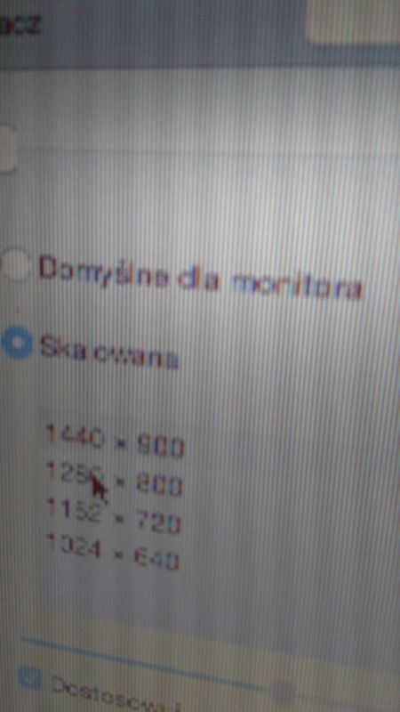

    wracam do tematu jednak z innym już problemem...
    Wymieniłem matrycę na inną ale na ekranie są paski przez co obraz jest strasznie niewyraźny - dlaczego? Macbook Pro A1226 - nie moge zainstalować systemu z bootowalnego pendrive[/url]
  • #14 17692069
    gabik001
    Poziom 37  
    Posty: 4269
    Pomógł: 305
    Ocena: 418
    Obawiam się że to GPU. Oprócz pasków innych uchybień nie ma?
    w sensie za mocno się grzeje? czy może być uszkodzony?

    Nie, chodzi mi o kulki pod GPU.

    Jaki układ graficzny jest w tym laptopie?
    Jak tam siedzi nVidia no to może mieć GeForce 8600M a to było felerne w tych lapkach...
    Nawet Apple miał program darmowej wymiany ale się skończył w grudniu 2012. Wg tego co piszesz to Twój pasuje w te ramy.
    Problem w tym że na zewnętrznym monitorze defektu nie widać a wg zdjęcia to raczej GPU.
    Sam raczej niewiele zdziałasz. Chyba że dysponujesz stacją do lutowania BGA i jesteś w stanie wymienić układ.

    jest w nim karta NVIDIA GEFORCE 8600M GT 256MB
    więc to seria felerna
    jak dla mnie to nie opłaca się tego naprawiać, bo różnie bywa i nie wiadomo jak długo później karta będzie działała
    chyba że to może być też wina czegoś innego, taśma np? chociaż poprawiałem i nic sie nie zmieniało

    Po mojemu to GPU. To i tak masz szczęście że się uruchamia w ogóle...

    Podsumowując,
    system udało się zainstalować - winą było brak plików startujących na dysku instalacyjnym
    sprawa z matrycą prawdopodobnie kieruje się w stronę uszkodzonego GPU
