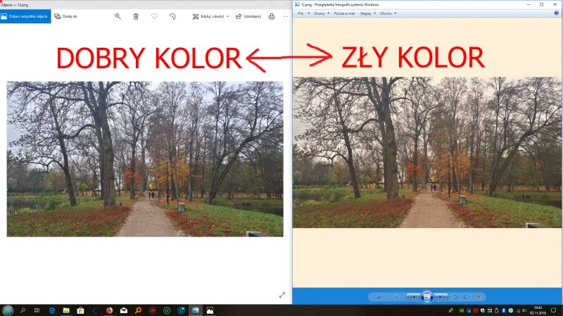

    Posiadam nietypowy problem na komputerze mamy ;-)
    Coś kiedyś bawiłem się z ustawieniami kompozycji w systemie Windows 10 Education i coś przez przypadek kliknąłem bądź ustawiłem i teraz w Przeglądarce Fotografii Systemu Windows zdjęcia wyświetlają się żle tzn. pojawia się żółte tło przez co zdjęcia są jakby "przesłonięte" bądź połączone Żółtym Kolorem. Natomiast zdjęcia wyświetlane w nowej przeglądarce wbudowanej w Windows 10 wyświetlają się poprawnie. Proszę spojrzeć na poniższy screen.
    Złe wyświetlanie kolorów w Przeglądarce Fotografii Systemu Windows - Windows 10
    Jak to naprawić?
    Proszę o pomoc.

    Wchodzisz do zarządzania kolorami w systemie Windows 10 - https://www.isunshare.com/windows-10/5-ways-to-open-color-management-in-windows-10.html (wpisz w konsoli colorcpl.exe i zatwierdź Enterem, wybierz z listy odpowiednie urządzenie), a następnie postępujesz zgodnie z tym jak na tym filmie -od 50sek. - https://www.youtube.com/watch?v=C2UTyzfdHQY
