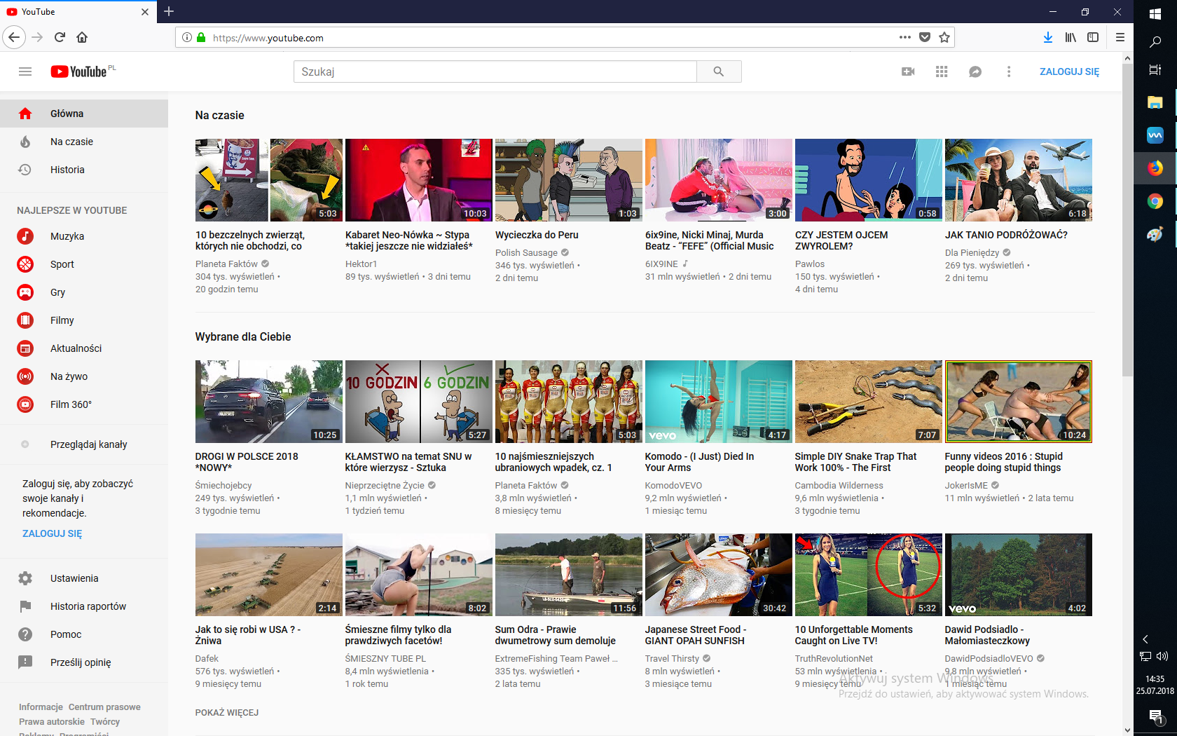

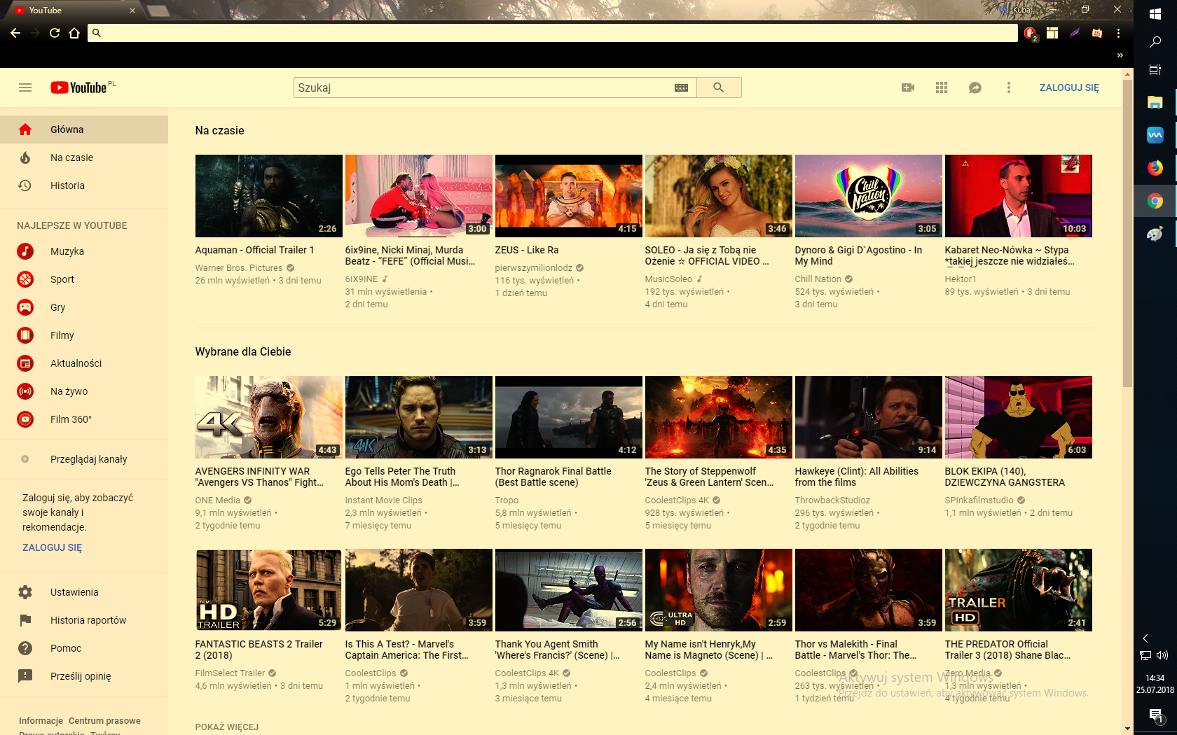

    Witam, mam problem z kolorami w google chrome.
    Otóż chrome zamiast wyświetlać biały kolor wyświetla dziwny żółty (?).
    Najlepiej mój problem ukażą ss'y. Warto zaznaczyć, że taki problem jest tylko i wyłącznie z chromem. Inne przeglądarki poprawnie wyświetlają kolory.
    - Problem z wyświetlaniem kolorów - Google Chrome- Problem z wyświetlaniem kolorów - Google Chrome- Problem z wyświetlaniem kolorów - Google Chrome

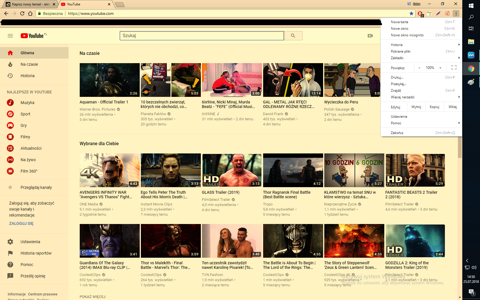

    Na drugim ss po rozwinięciu paska ustawień ma on normalny kolor, tak samo jak pasek wyszukiwania jak coś wpisuję.
    Przeinstalowanie przeglądarki i przywrócenie ustawienia do wartości domyślnych nie pomogło.
    Jakieś pomysły?

    Która wersja Windowsa? Jak 10 to prawdopodobnie w ustawieniach obrazu masz włączoną funkcję wycinania niebieskiego koloru, aby oczy się nie męczyły.
    Link
  • #4 17348974
    Galahaad
    Poziom 6  
    Posty: 16
    Link
    Win 10, ale gdybym miał wyłączoną taką funkcję to prawdopodobnie wszędzie miałbym problem z kolorami, a nie tylko w chrome.
    damkon napisał:
    Spróbuj wyłączyć w ustawieniach zaawansowanych "Użyj akceleracji sprzętowej, gdy jest dostępna"
    https://productforums.google.com/forum/#!topic/chrome/q-JKQelC1E8
    To pomogło, dzięki wielkie :)
