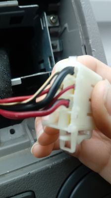

    Zakupiłem oryginalne radio do swojej Pandy.
    Radio jest z kodem. Niestety po podpięciu od razu wyświetlił mi się CANCHECK.
    Szukałem na forach, ale nigdzie nie mogłem znaleźć jak obejść CAN.
    Na jednym ktoś napisał, żeby zmostkować przewody, ale pytanie które z którymi?
    oto moje radio:
    Jak zmostkować przewody w radiu Blaupunkt Fiat Panda by ominąć CANCHECK?
    Natomiast wtyczka wygląda tak:
    Jeżeli ktoś już to robił, to proszę o pomoc lub może zna warsztat we Wrocławiu, który coś takiego mógłby zrobić.
    Dzięki i pozdrawiam

    W tym aucie nigdy nie było fabrycznego radia i nie ma canów w kostce.
    Żadne mostkownie przewodów nic nie da.

    To, że nie było radia to wiem, bo mam auto od nowości :)
    Chciałem założyć oryginalne i kupiłem.
    Nie ma CAN to też już wiem. Ale co mogę zrobić, żeby radio zaczęło grać?
    Poczytałem na forum i są ludzie, którym się udało uruchomić radio.
    Chyba, że u mnie się nie da, to zwracam radyjko, bo sprzedawca twierdził, że u mnie będzie pracowało. Wcześniej wysyłałem kolesiowi fotki kostek.
    Czy ktoś zna kogoś z Wrocławia, do którego można byłoby się zgłosić o pomoc?

    Problem rozwiązany. Po prostu w radio wyłączono sprawdzanie CAN. Co prawda teraz radio muszę włączać/wyłączać ręcznie (po przekręceniu kluczyka nadal gra), ale to osobiście mi nie przeszkadza.
