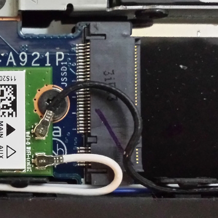

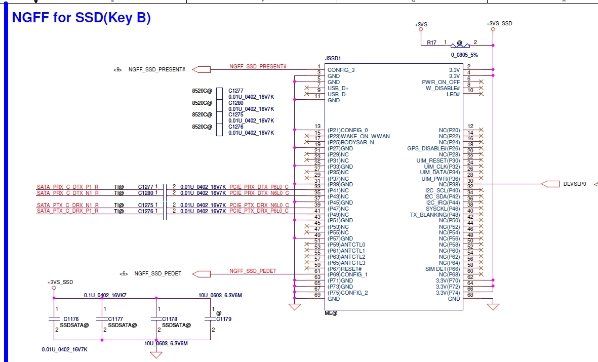

    Na płycie masz złącze SATA NGFF, czyli M.2.
    Lenovo Yoga 2 13 - Nie włącza się po dołożeniu ssd
    Jak widać Typu/Key B.
    Dysk WD Green 240GB M.2 2280 jest B+M key, czyli w teorii powinien działać na wszystkich typach złącz/key'ów czy jak je tam zwać.

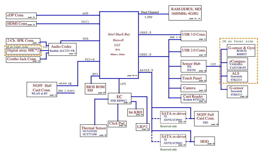

    Lisek. Zakupiony przez Sivyx dysk Intel 600p 256GB nie ma prawa działać, to dysk NVME który potrzebuje 4 lensów magistrali PCI-E. To nowszy typ dysków SSD który dzięki porzuceniu magistrali SATA pozwolił przekroczyć jej ograniczenie 600MB/s i osiąga prędkości w zależności od modelu nawet i ponad 3GB/s (czego w laptopie i tak się nie da odczuć, bo procesorek zwyczajnie nie przełknie tylu danych). Na schemacie z wycinkiem gniazda, jak i blokowym widać, że do złącza M.2 w Yoga 2 13 dochodzi jedynie magistrala SATA 3.0.
