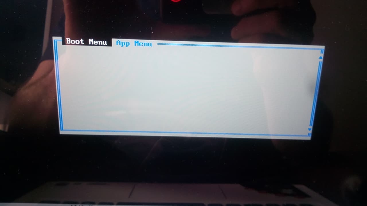

    jak go uruchamiam bez dysku to pojawia się czarny ekran i po chwili wyskakuje boot menu
    LENOVO Yoga 3-14 z dyskiem SSD Kingston nie uruchamia się
    następnie wciskam ''TAB''i mam do wyboru wejście do menu albo diagnostic splash
    LENOVO Yoga 3-14 z dyskiem SSD Kingston nie uruchamia się LENOVO Yoga 3-14 z dyskiem SSD Kingston nie uruchamia się
    Na podłączanym dysku do taśmy wisi na czarnym ekranie i brak reakcji na przyciski gdzie jest przycisk Novo?

    Przycisk Novo jest tuż obok przycisku power. Ikonka to parabola? - takie odwrócone U. Jak nim uruchomisz laptopa to powinieneś wejść do BIOS bez problemu przy podłączonym dysku.
  • #7 17799652
    Bartex4
    Posty: 141
    Pomógł: 3
    Ocena: 21
    przyciskam przycisk i uruchamia się i staje na logo bez dysku wchodzi w bios
    jak przytrzymuje dłużej przycisk novo to się wyłącza

    Przycisk Novo nie zawsze działa bez partycji recovery, to może w tym yoga też nie chce zadziałać.
    Nie wiem jakie opcje ma ten yoga 3 w BIOS, ale upewnij się że FastBoot masz Disabled.
    W Lenovo do BIOS zwykle można wejść wielokrotnie wciskając szybko klawisz F2 lub F1, tuż po włączeniu laptopa. Jeśli w BIOS jest Hotkey Mode na Enabled to wtedy trzeba je wciskać razem z klawiszem Fn.
    Wieszanie się i wyświetlanie tylko logo lenovo na ekranie nie musi oznaczać, że jest fizyczny problem z użyciem dysku. Ich UEFI nie lubi wyświetlać komunikatów. Tak się może zachowywać jeśli na dysku nie ma systemu, lub jest problem z jego odpaleniem.
