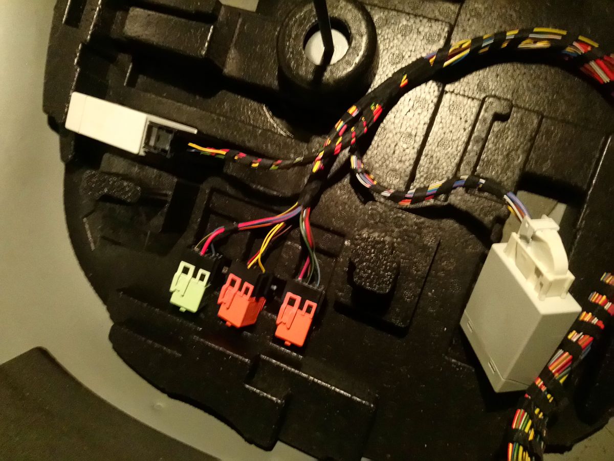

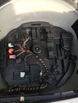

    Z racji tego, że nie mogę sobie poradzić z Javą, żeby odpalić WDS zwracam się z pytaniem czego brakuje w bagażniku. Bmw 525 rok 2004 zalany bagażnik ale brak zwłok elektroniki. Powinien być (chyba)moduł tylnego zawieszenia, kompresor i coś jeszcze, prawdopodobnie moduł zarządzania energią. Drugie pytanie czy kompresor z X 5 podejdzie do tej E60. Na pewno jest inna wtyczka ale to nie problem.

    Ogólny ogląd części składowych zobaczysz na fiszkach na www.realoem.bmw , wpisujesz nr budy tego e61 i masz w zasadzie wszystko.

    Metiusz napisał:
    dwie białe puszki.
    Nivomat i parktronic
