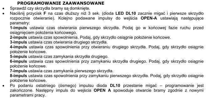

    Musisz zaprogramować czasy pracy siłowników w programowaniu zaawansowanym, tak jak w napisali w instrukcji:
    Faac 414 - jak przywrócić ustawienia po naciśnięciu czarnego guzika?

    Spoko mam ta instrukcję ,ale za bardzo nie rozumiem te impulsy to sygnał z pilota?
  • #6 17550900
    glider33
    Poziom 24  
    Posty: 617
    Pomógł: 85
    Ocena: 171
    Tak, z pilota, albo że styku OPEN A jeżeli nie działa pilot, chociaż z pilota na pewno programuje się wygodniej.
