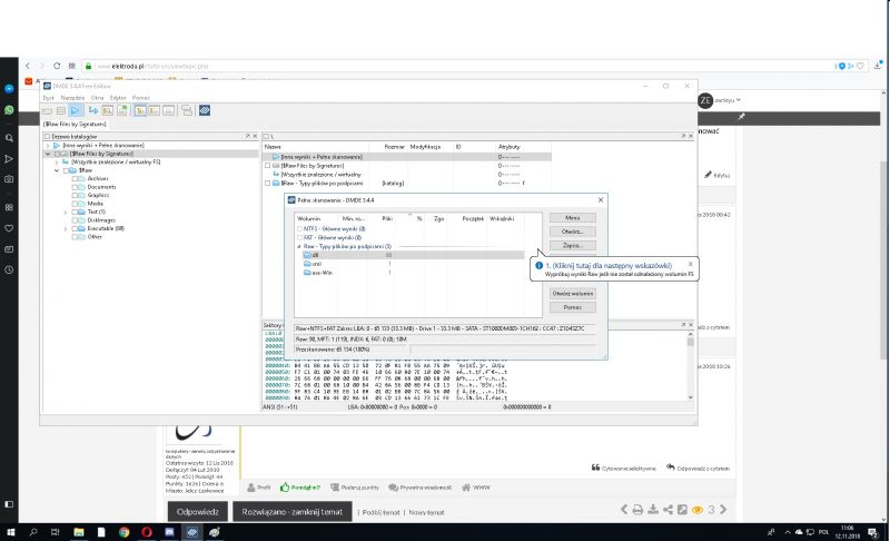

    Mam problem.
    Mianowicie po przełączeniu dysku HDD Seagate 1TB na inny komputer, jakiś starszy, chciałem odpalić i sprawdzić czy działa. Nie działał, wyskakiwał błąd "error disk ocurred", więc przełożyłem z powrotem i to samo. Sprawdziłem dysk w BIOSie - wszystko jest ok, wykrywa że jest.
    Odpaliłem komputer z dysku SSD, na którym mam system i po wejściu w "Mój komputer" było pusto, oprócz dysku C, czyli SSD. Próbowałem skanować Test Diskiem, i chyba z 5 innymi programami, i miałem tylko jedną partycję, która miała 31MB, nie można było nic wykryć więcej.
    Nie wiem co mogę jeszcze napisać.
    Jeżeli potrzeba jakichś szczegółów to napiszę.

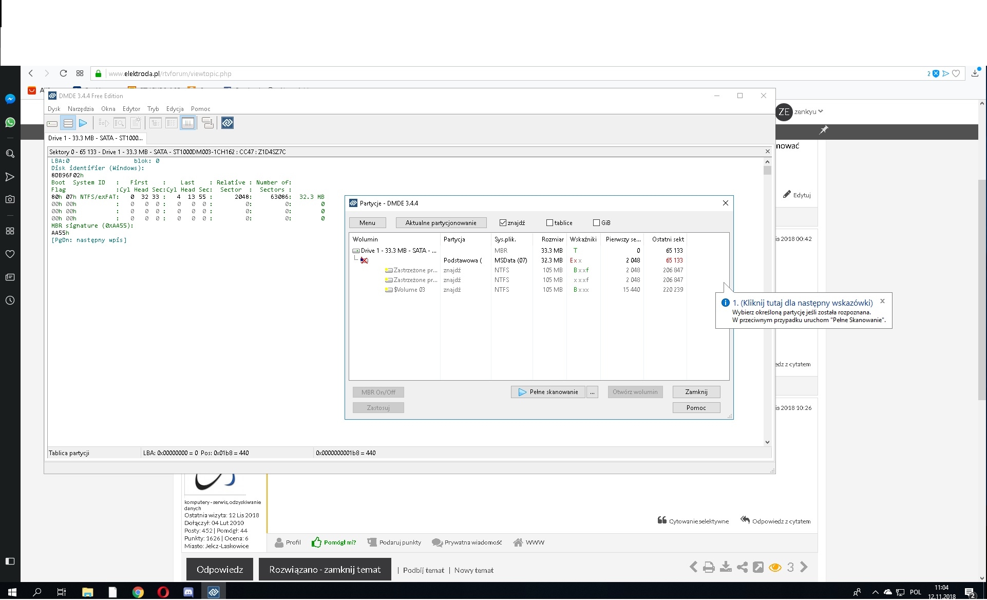

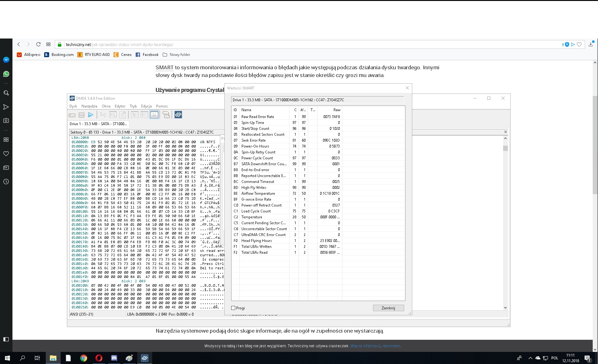

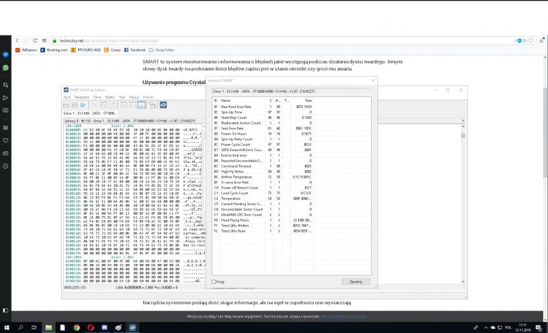

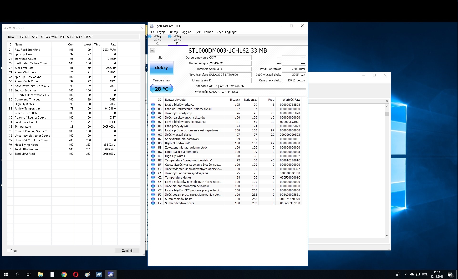

    Pokaż screen z DMDE z widoku okna partycje po wybraniu tego dysku z urządzeń fizycznych oraz SMART dysku.

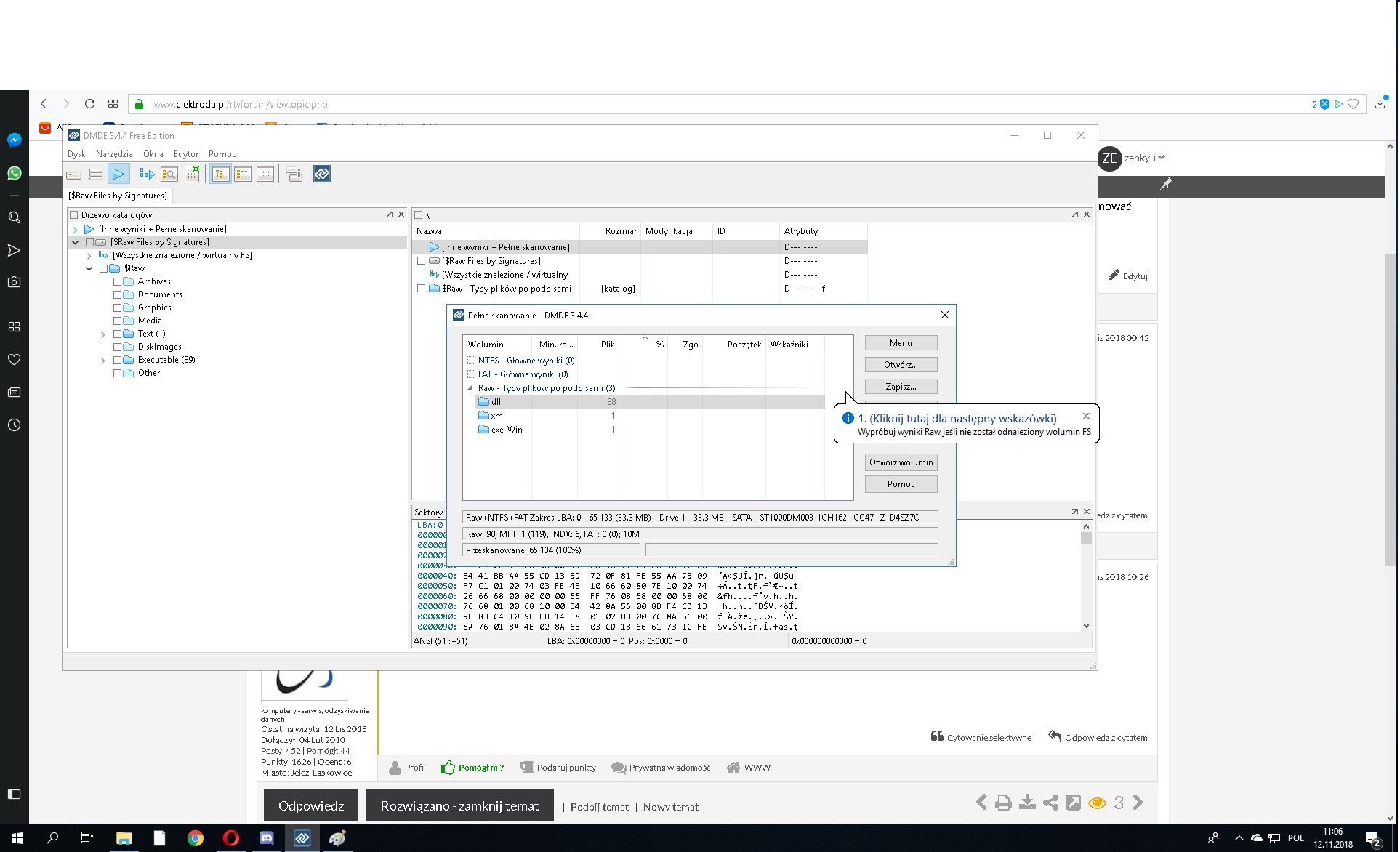

    Seagate 1TB HDD nie wykrywa partycji po przekładaniu między komputerami Seagate 1TB HDD nie wykrywa partycji po przekładaniu między komputerami Seagate 1TB HDD nie wykrywa partycji po przekładaniu między komputerami Seagate 1TB HDD nie wykrywa partycji po przekładaniu między komputerami Seagate 1TB HDD nie wykrywa partycji po przekładaniu między komputerami
    Jeszce wyjaśnię, chciałem sprawdzić Pc na którym był juz dysk z problemem "error disk ocurred" i myslalem ze poprostu tamten dysk jest popsuty wiec przelozylem swoj z mojego PC no i na starym PC pokazał sie ten sam bład "error disk ocurred'' na moim dysku sprawnym no i po przełożeniu powrotem na moj PC ten blad zostal i usuneły sie partycje jak widac na zdjęciu i ma pojemnosc 32 mb możliwe ze tam była płyta czy coś walnięta i po prostu popierdzieliła dysk ale nwm.

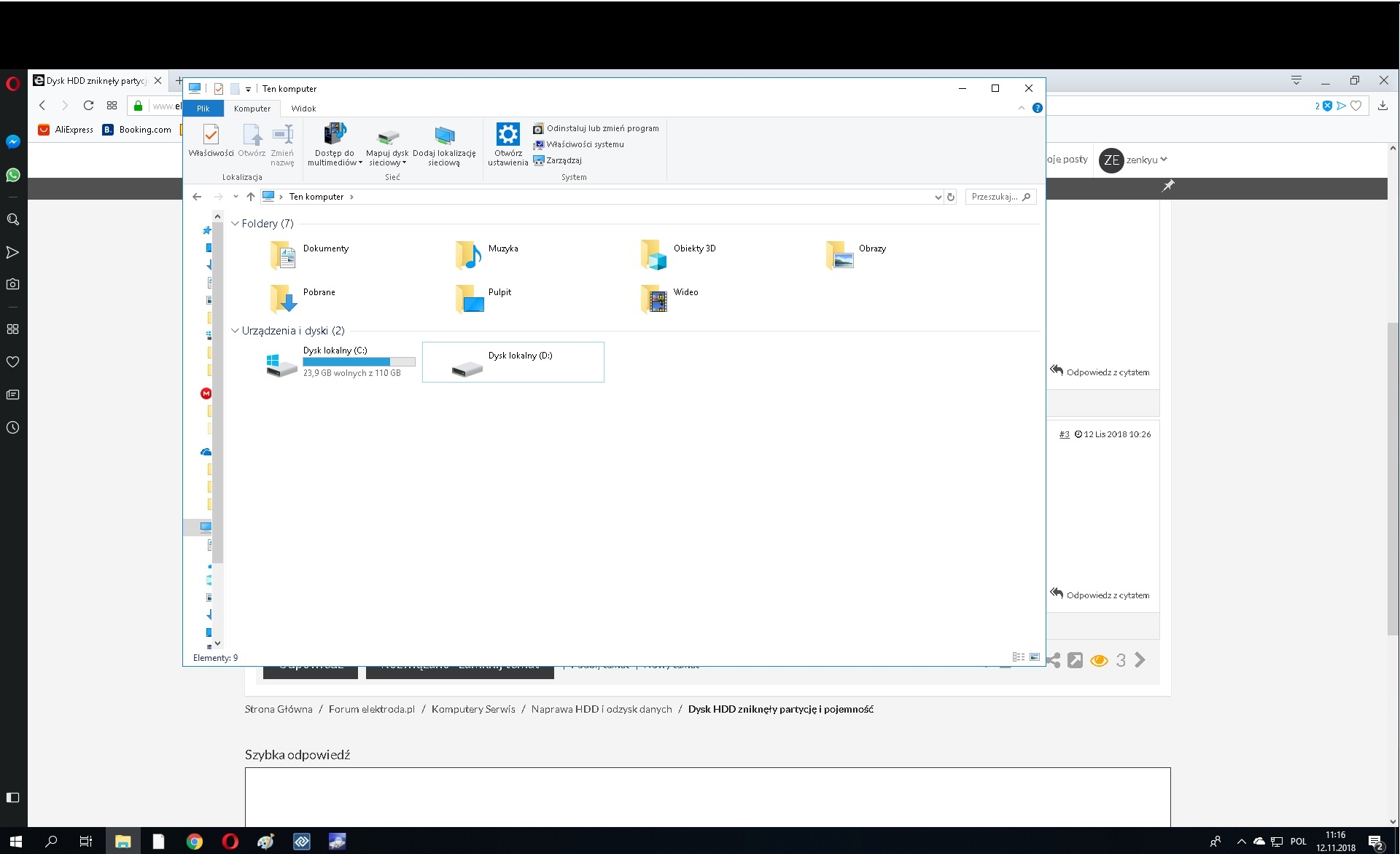

    Systemowe zarządzanie dyskami widzi ten dysk ?
    Jesteś w stanie go sformatować ?

    To jeśli nie miałeś na nim ważnych danych to go po prostu sformatuj.

    Wykrywa dysk jako całość 33MB, nie widzisz?
    Prawdopodobnie problem strefy serwisowej.

    Pokaż zrzut z wykrycia dysku w BIOSie.

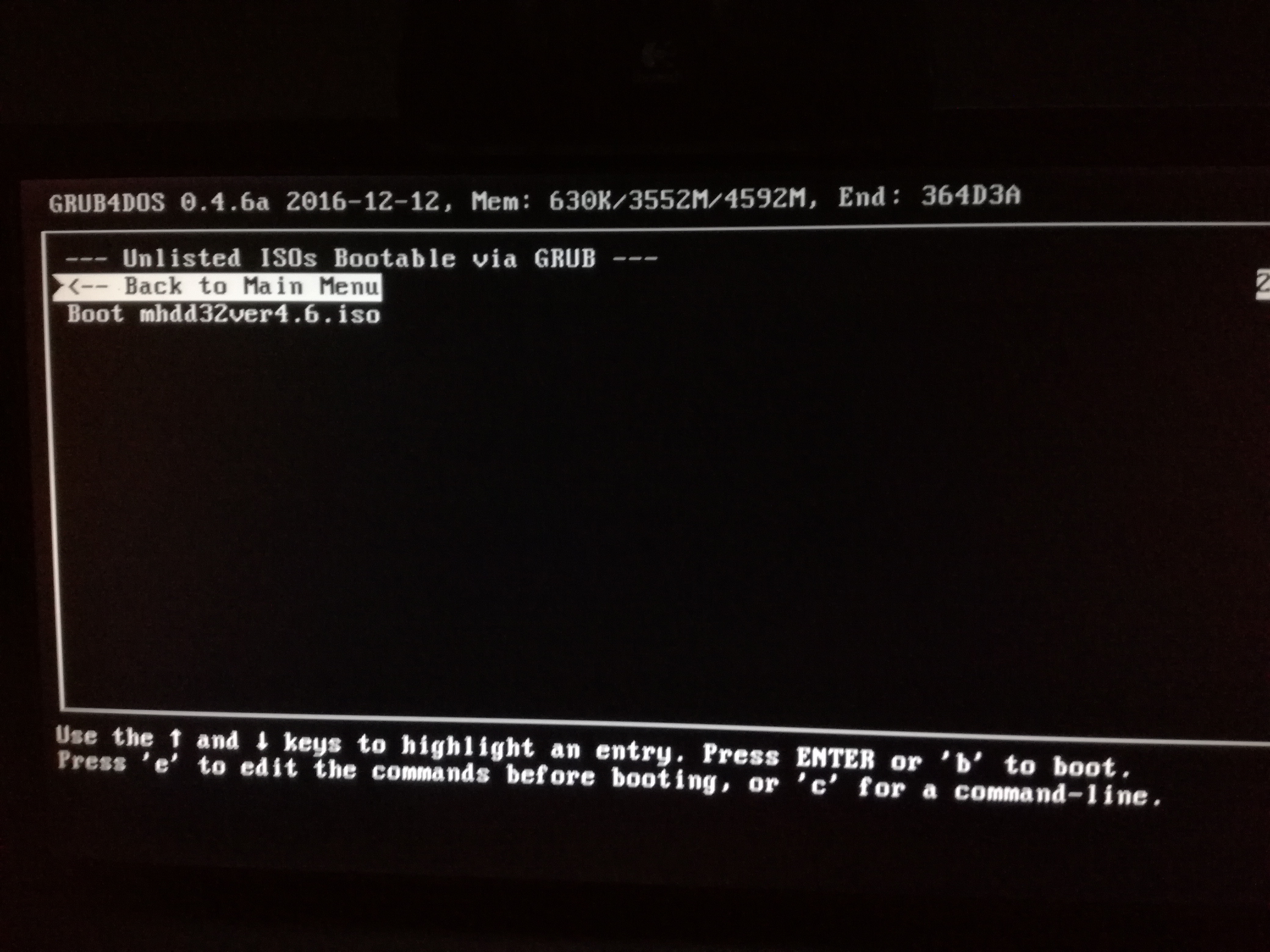

    Sprawdź jak wykrywa dysk w MHDD i zapoznaj się z komendą NHPA.

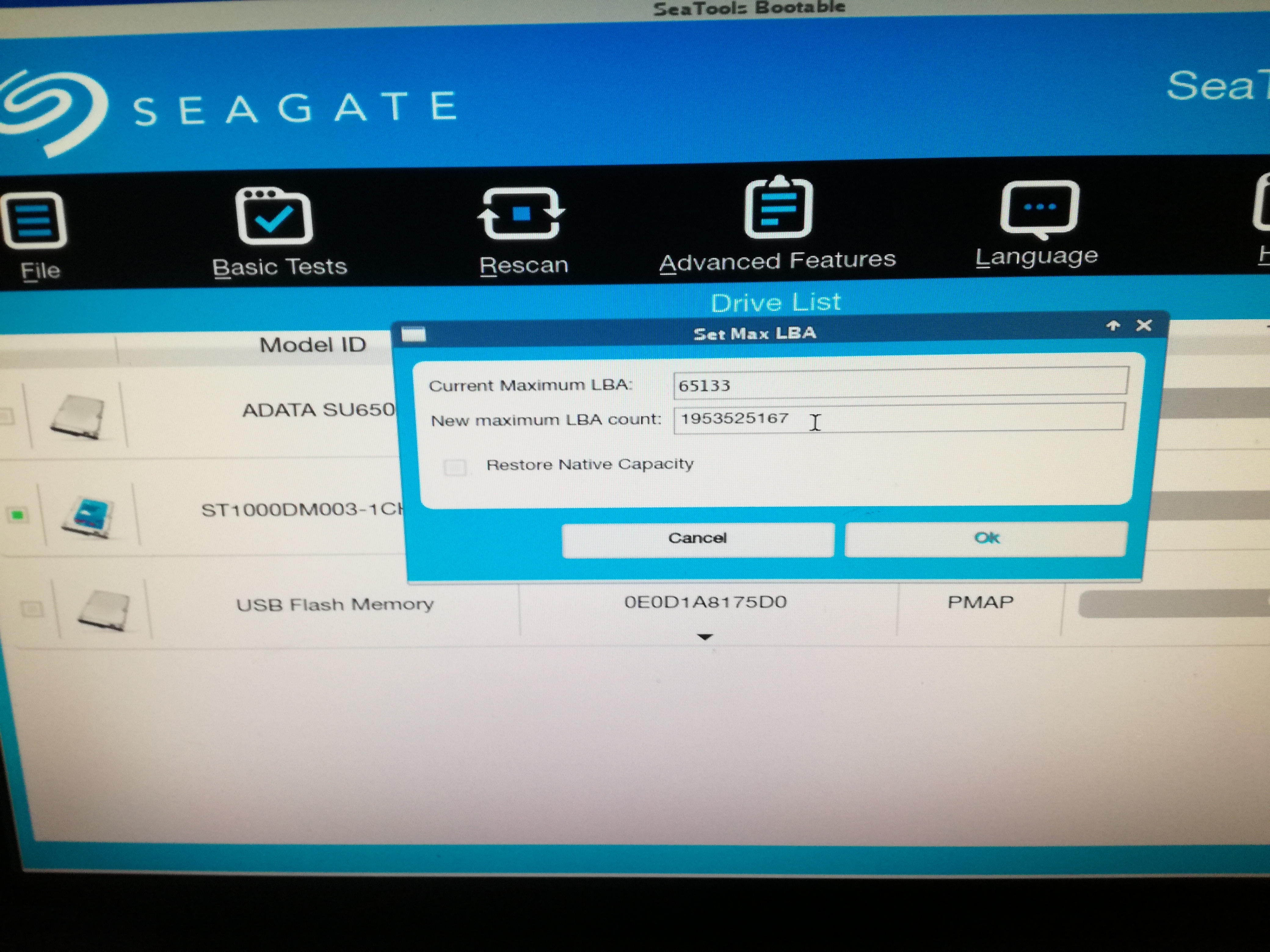

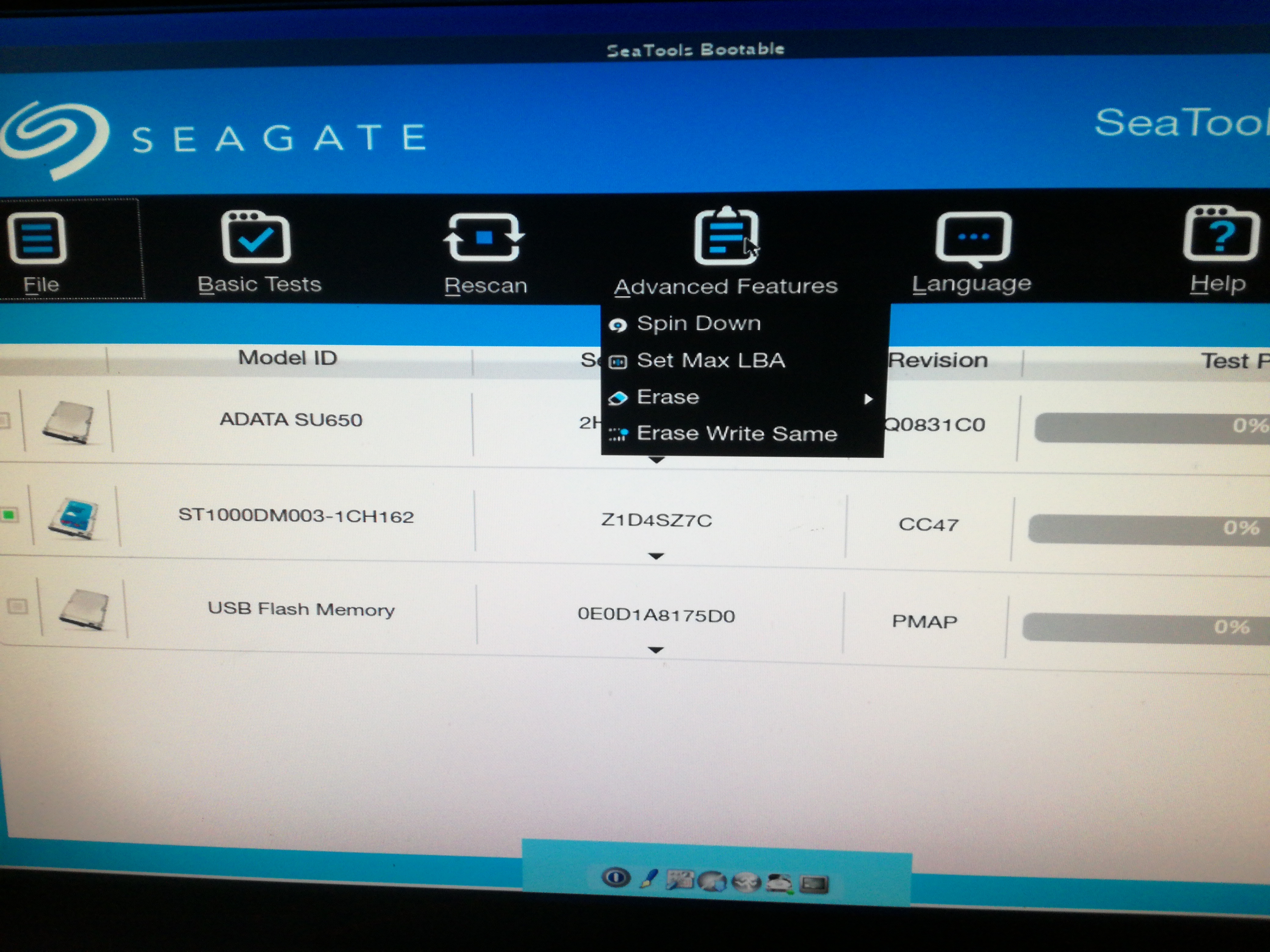

    Tu raczej NHPA nie da rady. Często robiło się to przez Seatools i wybierało Set capacity to max native.

    Uruchom w trybie graficznym, zaakceptuj regulamin. Znajdzie dysk, zaznaczasz -->Advanced Features---> Set Capacity to max Native --> zamiast 0,033GB powinno być po tym PASSED i 1000,205GB i tyle.

    Uruchom poza systemem.

    Uruchamiasz MHDD a piszemy o Seatools, więc jak to jest?

    Set Max LBA. Używałem innej wersji, tam było inaczej, jak wybierzesz dysk masz info o aktualnym rozmiarze 0,033GB?

    W teorii wystarczy, jak zaakceptujesz aktualne okienko.
