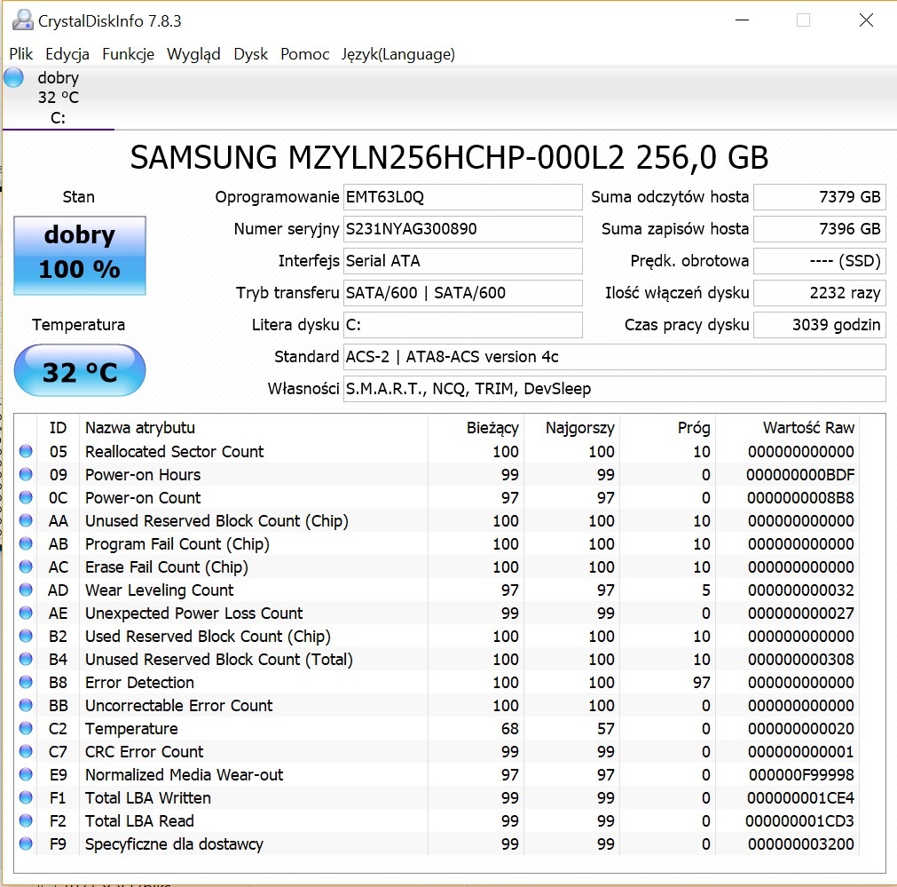

    Co pokazuje program CrystalDiskInfo?

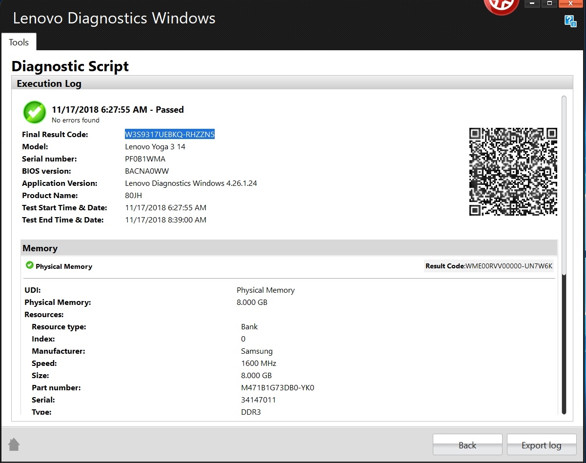

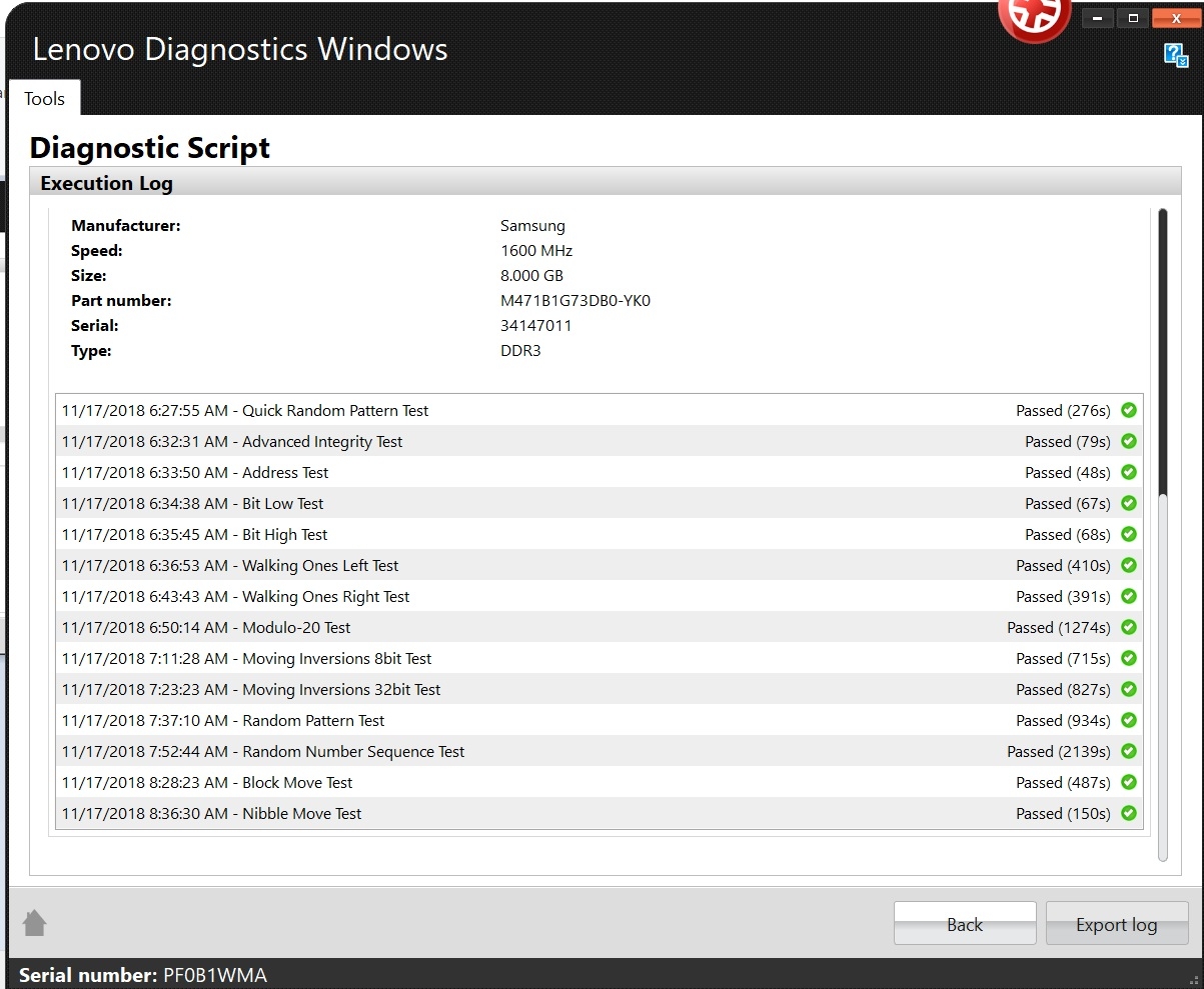

    Testy pamięci RAM robiłeś, jeśli tak to czym i jak długo?

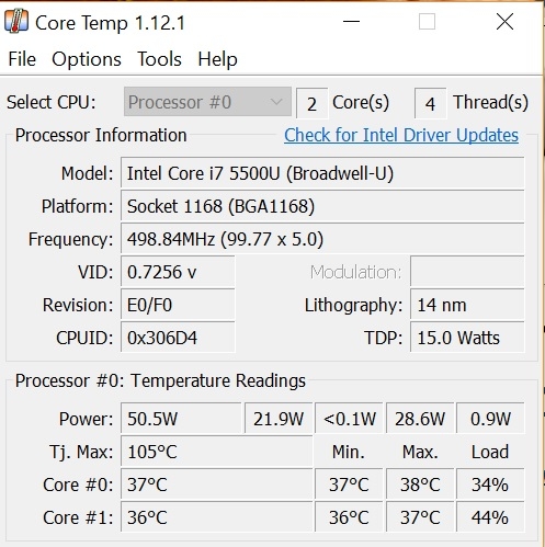

    Jak wyglądają temperatury?

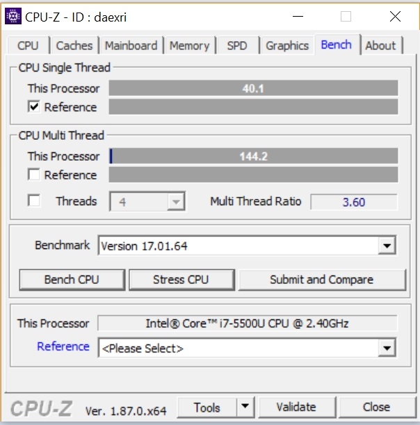

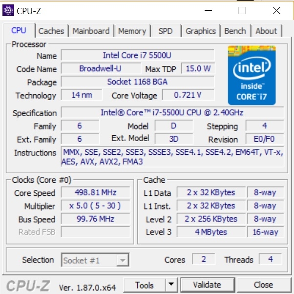

    I ja dorzucę pytanie, z jaką częstotliwością pracuje procesor? Sprawdzić można w CPUz i puść benchmark, OCCT przy okazji puszczając test CPU.

  • #7 17565222
    Polik96
    Poziom 6  
    Posty: 6
    Lenovo Yoga 3 1470 - Wydajność dużo poniżej oczekiwań Lenovo Yoga 3 1470 - Wydajność dużo poniżej oczekiwań Lenovo Yoga 3 1470 - Wydajność dużo poniżej oczekiwań Lenovo Yoga 3 1470 - Wydajność dużo poniżej oczekiwań Lenovo Yoga 3 1470 - Wydajność dużo poniżej oczekiwań
    Przeskanowałem avastem i nic nie znalazłem.

    500 Mhz i 44% obciążenia - hmmm, nie powinien dać więcej.
    Próbowałeś obciążać procesor na 100% np. Furmarkiem (CPU-BURNER) lub Prime95?
    Sprawdź to.

    Podmień zasilacz lub ponów test na samej baterii, uruchom w trakcie sprawdzania częstotliwości stress cpu

    W CPUz jak wybieram Bench CPU, to nie mogę już kliknąć Stress CPU.
