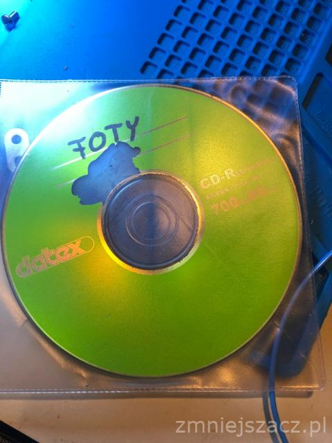

    Witam serdecznie ,
    Mam pytanie do Fachowców
    jak odzyskać zdiecia z porysowanej płyty ? ( folia aluminiowa na płycie cd uszkodzona )
    probowalem kilka programami ale skutek marny :(
    w załączniku płyta
    proszę o pomoc \pozdrawiam Garmin

    z tego już nic normalnymi domowymi metodami nie odzyskacz
    Chyba ze masz xx k PLN na zbyciu ....

    Firm jest sporo. Wpisz w google odzyskiwanie danych z płyt CD. Natomiast przy uszkodzeniu warstwy odblaskowej, wątpię w sukces (z własnych doświadczeń).

    Raczej już nic z tej płyty nie odzyskasz. Możliwe że laboratorium policyjne miało by jakieś swoje metody, ale raczej niewiele by odzyskali.
    Dane zapisane są na tej "folii" której na płycie już nie ma, więc nie ma i danych.

    Niczego z tej płyty nie odzyskasz.

    "Folia" to byly Twoje dane, a skoro juz jej nie ma to i o danych mozesz zapomniec.

    Folia to tylko element odblaskowy
    Pytanie w jakim stanie jest nośnik.
    Jesli on zlazł razem z folią to do tej cześci juz nic nie odzyskasz
    Mozna odzyskać prawdopodobnie dane powyżej tego zniszczenia.
    Ale do tego są potrzebne specjalne skanery ale to dalej koszt od kilku do kilkudziesięciu tyś PLN

    Jeśli ją w ogóle wykrywa to może się uda zczytać z tej niezdartej warstwy. Isobuster, Alkochol (tylko nie pamiętam który, chyba 68% i 120% bo wersja 52% to tylko napędy wirtualne) czy jakimkolwiek programem, który:
    - daje możliwość pomijania uszkodzonych sektorów i ustawień dla uszkodzonych dysków
    - obsługuje napędy dysków optycznych
    - najlepiej jakby miał możliwość kopii wstecznej.
    Jeśli płyty nie wykrywa to w domowych warunkach nie odzyskasz nic-potrzebny zmodyfikowany napęd, który da dostęp do dysku bez konieczności wczytania obszaru lead in z włożonej płyty, nie wiem jakie firmy odzyskiwania danych dysponują takim przerobionym napędem.
    To co było na zdartej warstwie sreberka nie istnieje i nie ma nawet teoretycznych metod odzyskania z tamtąd danych.

    tego nic normalnie nie odczyta zaden zwykły czy nawet nie zwykły komputer .... laser nie bedzie w stanie prowadzić wiązki ...
