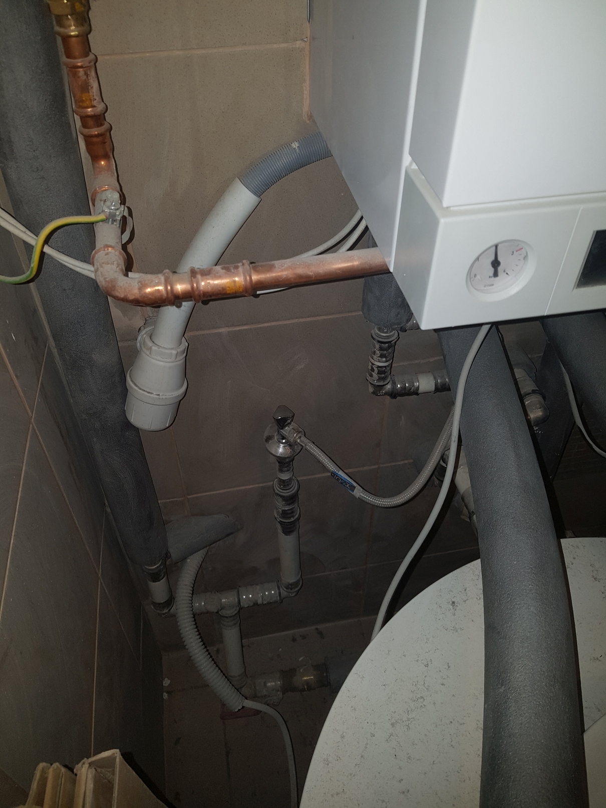

    Dwa lata temu rozpoczęła się moja "gehenna" z podłogówką. Miało być taniej (w sensie opłat), miało być ciepło... Firma obecnie działa juz głównie w Niemczech, więc zanim dojdę prawnie do tego, to miną lata.
    Dołączam dwa zdjęcia. Jeden z instalacją, drugi z pompą (jest podobno i druga w tej instalacji). Instalacja składa się z podłogówki (na parterze) i 3 kaloryferów na pierwszym poziomie. Głównym problemem, od którego wszystko się zaczęło było to, że podłoga w jednym z pomieszczeń nie grzeje (osobna pętla). Wyłacza to pomieszczenie z użytkowania przez 4 miesiące... Oto co zrobiłem, czytając porady z forum:
    1. Odkręciłem zawory (nr 2), ustawiłem przepływy według długości pętli (max. 3l/min.) - nr 1. W tym momencie przestały grzać kaloryfery na górze (nie grzeją do tej pory). Wcześniej podłogówka miała przepływy na "0", ale działała (nierówno i bez wspomnianej pętli - ale kaloryfery na górze grzały).
    2. Na piecu CO zwiększyłem cisnienie wody do 2 bar (spadło po regulacji), ponieważ tak mi powiedziano po instalacji (znaczy, że "tak ma być").
    Dalej bez zmian:grzejniki nie grzeją (na zapas próbowałem je odpowietrzyć i nie były zapowietrzone), pętla która nie działała dalej nie działa.
    3. Zwiększyłem temp. na zaworze (nr 3) do 40 st. C.
    4. Na pompie (drugie zdjęcie) zacząłem "doświadczenia z ustawieniami". W tym wypadku informacje na forum są sprzeczne (niektórzy piszą, że przepływ ma być stały, inni że zmienny). Abstahując od tego, że nie znalazłem w żadnej z instrukcji wiadomości, kiedy na tej pompie warość jest nastawiona (to ta strona pokrętła ze "szczerbinką" czy też przeciwna).

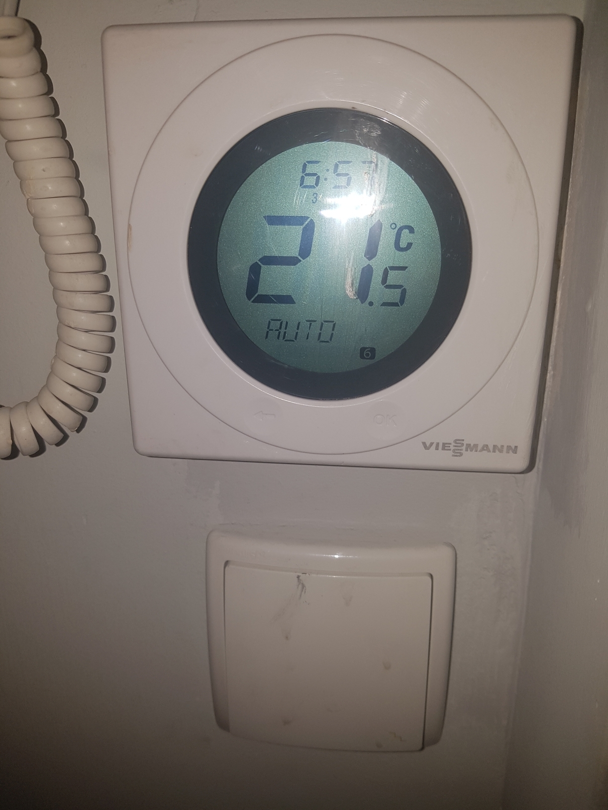

    Do tego przy drzwiach mam "sterownik" na którym "
    Jak ustawić przepływ w podłogówce, żeby grzała równo?
    można" ustawić temperaturę. Robi to zupełnie nic.

    "Do tego przy drzwiach mam "sterownik" na którym ...."
    Czym on steruje ? Jaki sterownik ?
    No więc "sterownik" przedstawiam na zdjęciu. Można z nim robić cokolwiek - nic to nie zmienia.

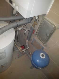

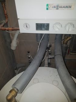

    Co do pompy (domyślam się, że chodzi o tą drugą, której położenia nie znam); nie wiem. Dosyłam zdjęcia pieca w piwnicy.

    Termometr w sterowniku wskazuje 21,5stopnia C, może jast nastawiony aby wyłączać ogrzewanie gdy temperatura przekroczy 21stopni C.
    Czy steruje sterownik ?
    Gdzie jest pompa C.O. ? i co nią steruje ? ( może to element czerwono czarny, na zdjęciu obok niebieskiego zbiornika ).

    Według instrukcji to jest temperatura z która powinna pracować podłogówka.

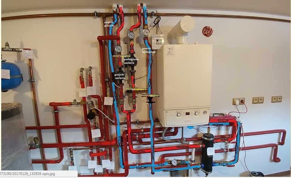

    Ta "firma" to ładnie spaprała Ci tą insalację. Ten rozdzielacz do podłogówki to nie rozwiązanie dla kotła gazowego a na paliwo stałe - trzeba podawać na niego temp 20st wyższą od zadanej na podłogówkę czyli jak chcesz zasilić podłogę temp 35 st to na kotle 55.
    Przy kotle gazowym i instalacji mieszanej(podłoga i kaloryfery) powinno vyc zamontowane sprzęgło hydrauliczne przy kotle a za nim na grzejniki osobny rozdzielacz plus pompa i drugi rozdzielacz na podłogówkę z pompą i zaworem 3d
