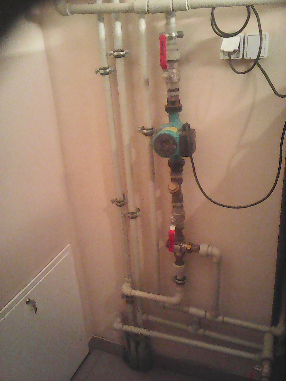

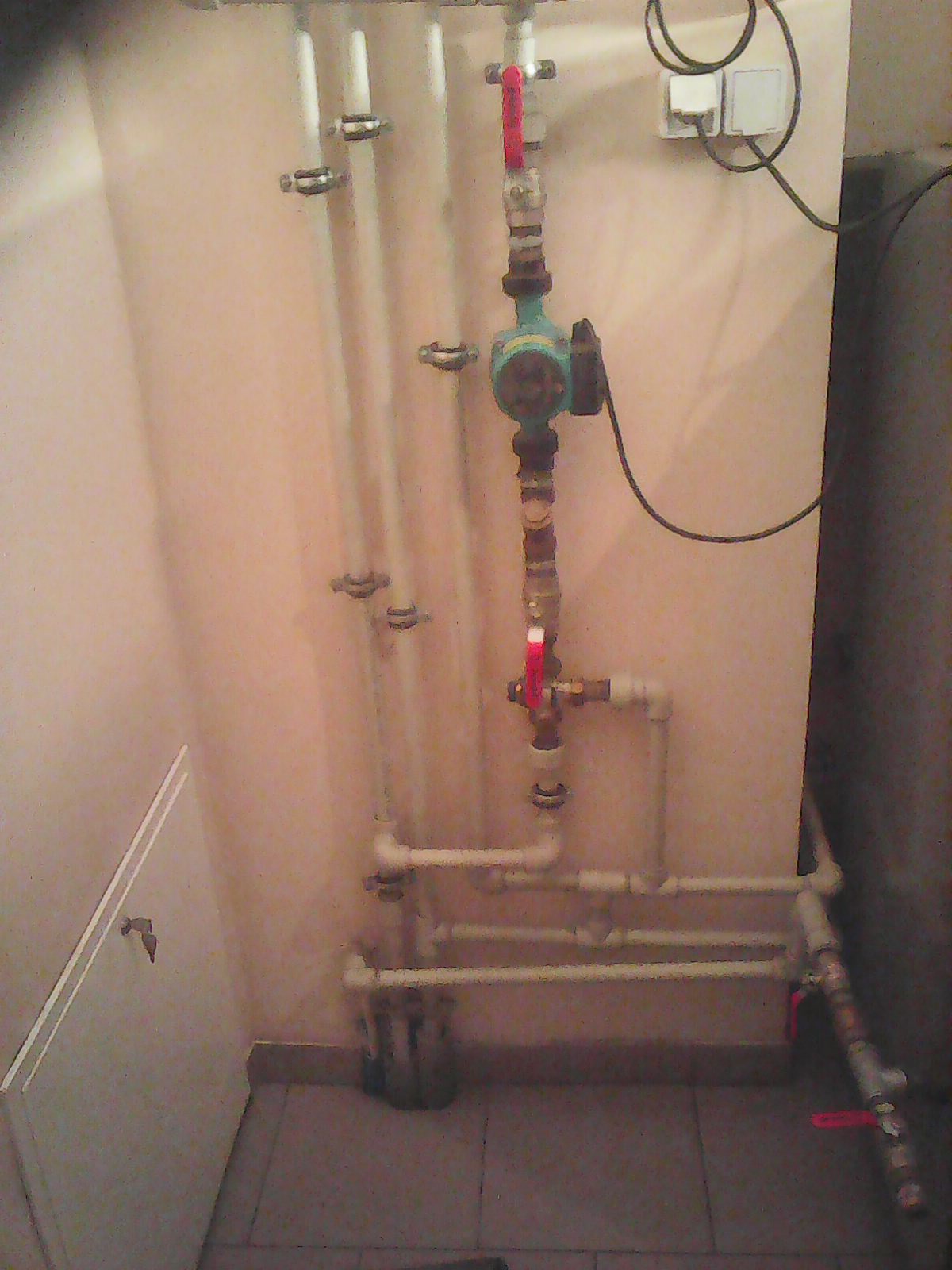

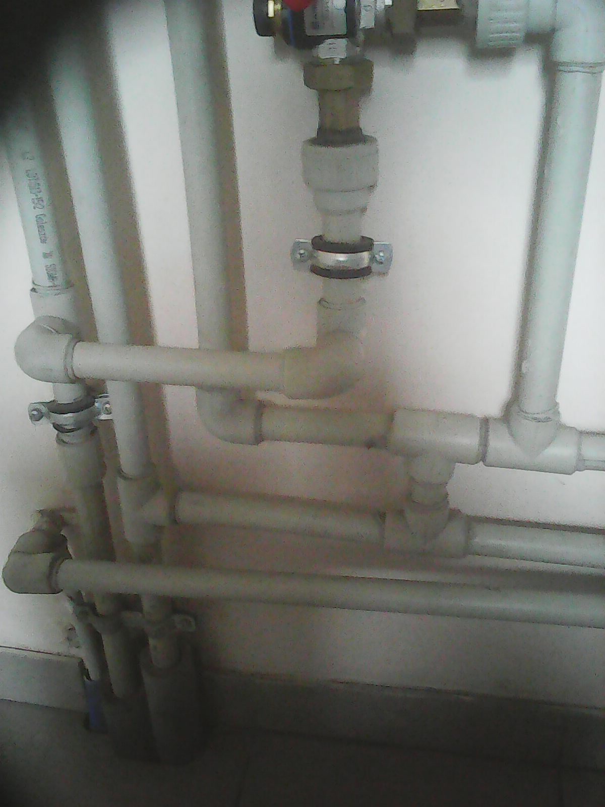

    Witam.Otóż mam pewnien problem,jest on nie od dziś,ale odkad mieszkam czyli jakies 4 lata.Ale teraz sie postanowilem jakoś za to zabrać.Więc tak,łącznie wbudynku mam 16 grzejników,7 na dole i reszta na górze.Problem jest taki ze na górze grzejniki grzeja bardzo dobrze tzn,jak rozkrece na regulatorze na 4 to mocno gorace,a nie mówic dalej o podkrecaniu.Natomiast na dole bedą podkrecone czy to na 5,6 sa po prostu letnie.Grzejniki były odpowietrzane i jest wszystko dobrze.Więc to nie lezy po stronie zapowietrzenia.Nastepna sprawa jest taka ,ze jak włącze podłogówke tzn,jak załacze pompkę od podłogówki to momentalnie grzejniki robia sie zimne na dole.Przy pompce od podlogówki jest załozony zawór 3 drozny(mieszacz),ale regulacja i tak nic nim nie daje.Ta pompka zielona to wiadomo od podłogówki. Słabe grzanie grzejników na dole, mocne na górze, problem z podłogówką Więc tak to na pewno nie moze byc.Jestem w 100 procentach przekonany,ze gdzieś jest bląd w podłaczeniu wyprowadzeń z pieca.Zamieszcze zdjecia jak to wygląda

    Witaj.
    Kolego instalaje masz wyjątkowo rozbudowaną
    Czy posiadasz regulatory przeplywu?
    Na fotkach ich nie widać, wiec pewnie nie.
    Musisz przeprowadzić kryzowanie na głowicach termostatycznych. Wiele razy taka regulacja pomogła mi dostroić taką instalacje CO.
    Ta pompka na piecu jakie ma parametry?

    "Alibaba" układ zamknięty - błąd
    za małe średnice - błąd
    Pompa podłogówki źle wpięta powinna być przed pompą od grzejników - błąd
    Jak poprawisz te trzy rzeczy to będzie wszystko działać poprawnie.

    Tu jest galimatias! Ruta PP bezpośrednio z kotła- błąd i to poważny, filtry pomp zamontowane za pompą a powinny być przed. Zawór trzydrogowy zamontowany za pompą a powinien być przed. Uklad zamknięty!!! Bomba przygotowana do wybuchu! To jedno wielkie partactwo, niebezpieczne, niefunkcjonalne i nie zgodne ze sztuką budowlaną. Radosna twórczość wykonawcy. Poprawnie zbudowana kotłownia ma być:
    1 bezpieczna
    2 funkcjonalna
    3 estetyczna
    4 ma zadawalać klienta
    Ja, budując kotłownie czy inne instalacje takimi zasadami się kieruję. W tym temacie żadna z powyższych zasad nie jest spełniona.

    Pompa od podłogówki (ta zielona jeśli ma strzałkę w górę) jest dobrze tylko zasilanie do niej powinno być wpięte przed pompą od grzejników. Zasilanie z kotła zmienić na stal 5/4 , rozdzielić na trojaku na dwa obiegi podłogówka i grzejniki. Układ przerobić na otwarty. Za zieloną pompą powinien być zawór zwrotny. Filtr przy pompie czerwonej przenieś przed pompę. O ochronie powrotu już nie wspomnę bo to chyba za wysokie progi dla instalatora który to wykonał.

    Jak już wspomniał jeden z kolegów wcześniej, kryzowanie, czyli ustawienie określonych przepływów przez dane grzejnik, możliwe że pompa ma za mała wydajność...
    Jeśli jesteś w stanie narysuj schemat instalacji, zaznacz mniej więcej jakie i gdzie przekroje, jakie pompy (symbole czy wydajności) a na pewno podpowiemy gdzie i co zmienić by poprawić błędy...
    Podobne problemy opisane w tym temacie, warto poczytać :Link

    Dodam od siebie jeszcze: dużo zgrzewanego PP, tam też może być babol.
    A o średnicach, wyżej już pisano...

    Masa błędów. Koledzy wymienili już większość, ale ja dodam jeszcze kilka:
    1. Nie dość, że jeden z filtrów masz za pompą, a powinien być przed pompą to obydwa filtry masz zamontowane w złej pozycji. Filtry powinno się montować w pozycji poziomej lub pionowej, ale dokładnie obrócone o 180 stopni. Korek sitka powinien znajdować się u dołu. W takiej pozycji jak masz obecnie będą się zbierały w instalacji, stopniowo ją zapychając. Zadaniem filtra jest wychwytywanie tych śmieci, dlatego koszyczek musi być usytuowany w takiej pozycji, aby w nim pozostawały śmieci, które należy systematycznie usuwać.
    2. Bezpośrednie podłączanie podłogówki do kotła stałopalnego jest poważnym błędem. Po pierwsze w razie zagotowania się wody w kotle, podłogówka może zostać uszkodzona, tak samo z reszt jak ta plastikowa rura. Po drugie to tylko kwestia czasu, kiedy rurki w podłodze się zapchają (zamulą). Kocioł węglowy jest spawany i znajduje się w nim masa syfu w postaci odprysków metalu, szlaki oraz produktów korozji. Syf ten z czasem powędruje do podłogówki i ją zapcha.
    3. Brak zaworu bezpieczeństwa przy kotle. W obecnej formie kocioł ten stanowi poważne zagrożenie dla życia domowników. W razie zagotowania się w nim wody, szczątki domu oraz ludzi w nim przebywających będą zbierane w promieniu kilkuset metrów.
    Powiesz, że kocioł jest zabezpieczony, bo ma sterownik?
    Niestety już kilka takich kotłów z podajnikiem widziałem po zagotowaniu się w nich wody. Obudowy kotłów były powyginane od temperatury, lakier na nich opalony, a po sterownikach pozostawała tylko kupka popiołu zmieszanego z pozostałościami elektroniki.
    Wystarczy, że ktoś niechcący wyjmie czujniki temperatury, które masz na wierzchu i do tego w ogóle nie zabezpieczone przed wyjęciem.
    4. W niektórych miejscach rurki są tak nachylone, że tworzą zasyfonowanie w których lubi się gromadzić powietrze, utrudniając przepływ wody.
    5. Pompy są niskiej jakości. Pompa do podłogówki powinna być odpowiednio mocna i wydajna. Powinna być dobrana do wyliczeń, które się przeprowadza na podstawie ilości i długości obwodów podłogowych. Pompę do podłogówki dobiera się tak, żeby różnica temperatury zasilania i powrotu podłogówek nie była większa jak 10'C.
    Jak dużą masz tą podłogówkę?
