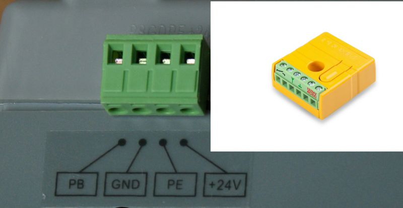

    Witam Serdecznie, mam bramę Wiśniowskiego z napędem MIDO 600 oraz radioodbiornik SLH NW1.
    Mam problem z podłączeniem radioodbiornika do bramy gdyż instrukcja odbiornika jest dosyć uboga w szczegóły.
    Prosiłbym o zdjęcie albo jakiś schemat podłączenia.
    Dołączam jeszcze zdjęcie poglądowe Brama Wiśniowski napęd MIDO600 i radio Proxima SLH NW1

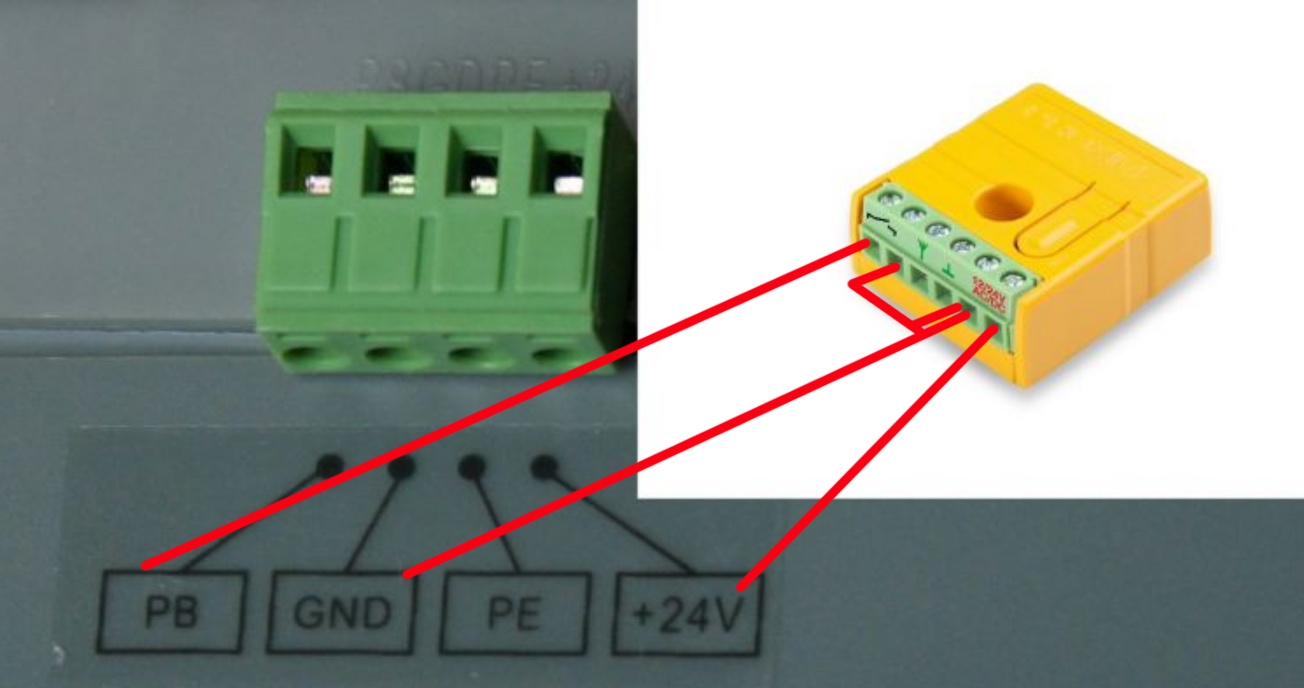

    Zasilanie radia -> +24V i GND
    Przekaźnik -> PB i GND

    Dziękuję za szybką odpowiedź, podłączyłem tak jak na obrazku i wszystko działa :)
