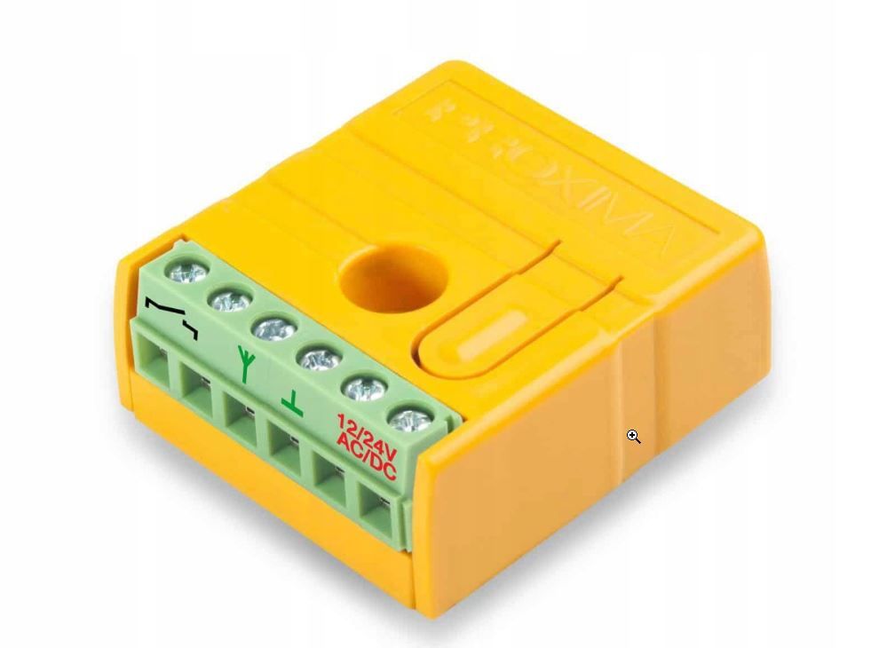

    Witam wszystkich, czy może ktoś podesłać schemat, jak dołożyć radioodbiornik Proxima NW1 SF Wiśniowski PULSAR RTS METRO do napędu Roger TW90/600/HS, by otwierać bramę pilotem Wiśniowski PULSAR RTS do napędów serii Metro? Czy w ogóle Proxima NW1 będzie działać z Pulsar RTS ?
    AI: Jaka jest dokładnie centrala w tym Rogerze (model z płyty/sterownika) i jakie masz oznaczenia zacisków na listwie? Najlepiej podeślij zdjęcie centrali i zacisków.
    napęd Roger TW90/600/HS, istniejący radioodbiornik H93/RX22A/I
    AI: Masz dokładne oznaczenie odbiornika Proxima z etykiety (cały symbol), żeby potwierdzić, czy to na pewno wersja pod piloty Wiśniowski PULSAR RTS/METRO?
    Proxima NW1 SF Wiśniowski PULSAR RTS METRO radioodbiornik zamiennik z Allegro:

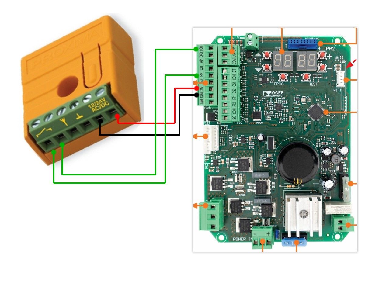

    Jeżeli centrala napędu Rogera to B70/1T to w niej pod zaciski 21 (COM) i 25 (PP) podłączasz dwa pierwsze styki z lewej Proximy, zasilanie dla Proximy możesz wziąć z 27 (+24V) i z 28 (COM), regulujesz to parametrem A4.
    Schemat podłączenia modułu w pomarańczowej obudowie do centrali Roger z kolorowymi przewodami

    Czy będę musiał regulować parametrem A4, skoro istniejący odbiornik H93/RX22A/I działa w trybie krokowym?

    Podłączysz i sprawdzisz, zazwyczaj fabrycznie jest ustawione na krok po kroku, parametr A4 jest po to żebyś mógł dostosować opcję do swoich potrzeb.

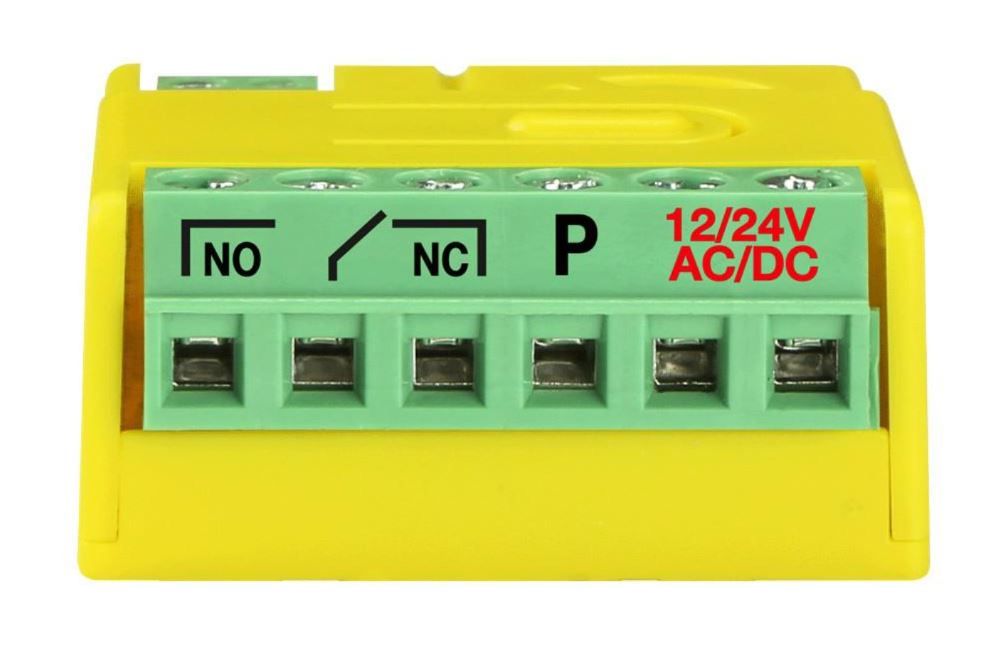

    Chciałem się jeszcze upewnić, że w Proximie z dołączonego zdjęcia również powinienem użyć dwóch pierwszych styków od lewej. Zasilanie jest jasne.
    Zielona listwa zaciskowa w żółtej obudowie z oznaczeniami NO, NC, P i 12/24V AC/DC
    Czy jednak musi być ten?
    Żółty moduł Proxima z zieloną listwą zaciskową i oznaczeniem zasilania 12/24V AC/DC

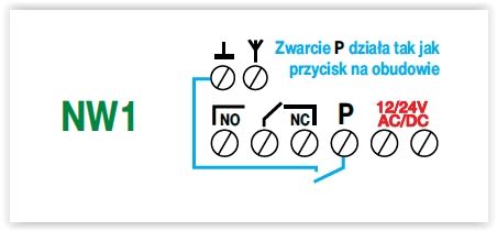

    Dokładnie tak, dodatkowo jak podłączysz jakiś włącznik NO do zacisku P i zacisku z tyłu dla oplotu anteny (pierwszy z prawej, skrajny) to będzie on działał jak przycisk do programowania na obudowie.
    Schemat zacisków NW1 z opisem: zwarcie P działa jak przycisk na obudowie

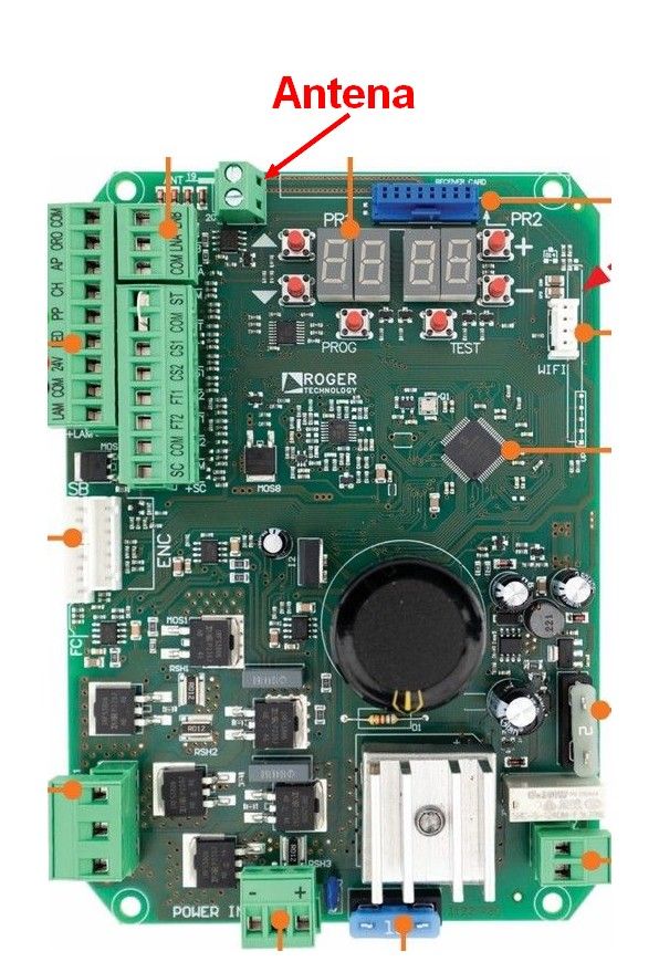

    Jeszcze jedno pytanie, czy wyjście anteny z Proximy mogę dopiąć do anteny używanej przez B70/1T, ponieważ antena z B70/1T jest wyprowadzona na zewnątrz słupka stalowego? Tzn. ten 17 cm drucik czy mogę spiąć z obecną anteną B70/1T. Jeśli tak, to który to pin?
  • #8 21872632
    rokbok
    Poziom 40  
    Posty: 4294
    Pomógł: 635
    Ocena: 1009
    Tego na 100% Ci nie powiem, czy nie będzie konfliktu, ale jakbyś chciał spróbować, to podpinasz pod wejście 19, to od zewnętrznej strony centralki.
    Płyta elektroniki z listwami zaciskowymi; strzałka i napis „Antena” wskazują złącze u góry.

    >>21882290 To mruganie ustaje po jakimś czasie. Dodatkowo podłączyłem się pod antenę B70 i wszystko działa, nawet na większy dystans. Nie ma konfliktu. Dzięki za pomoc !
