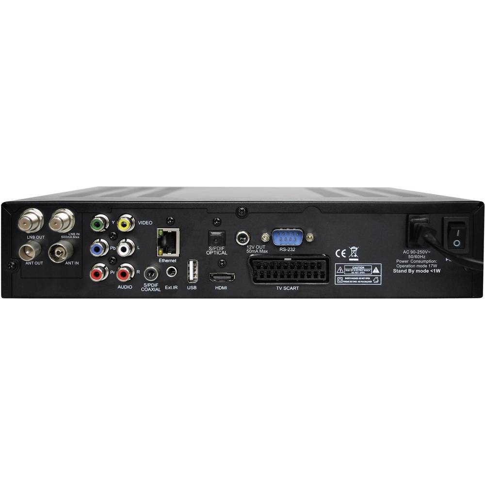

    Do czego służy to wyjście? co tam można podpiąć?
    Opticum 9600 TS - Do czego służy wyjście 12V OUT 50mA? Jakie urządzenia można podłączyć?
    znalazłem tylko: Wyjście 0/12V do podłączenia zewnętrznych urządzeń
    ciekawi mnie o jakie urządzenia chodzi.
    Nie wiem czy dobrze rozumiem tuner daje mi te 12V 50mA Max?

    Jarzabek666 napisał:
    Tak to wydajność prądowa, to znaczy ze tyle max można obciążyć wyjście.
    Czy można tam bezpiecznie podpiąć mały wentylator jako dodatkowe chłodzenie tunera?
    np taki:
    Zasilanie: 5,5V-12 VDC/ 0,02A-0,05A/ 0,13W-0,6W

    Można. 0.05A to właśnie 50mA.
    Skoro dekoder działa tyle lat tzn. , że nie potrzeba mu dodatkowego chłodzenia.

    Właśnie przy dłuższym oglądaniu programów w HD, tuner mocno się grzał ;/ i zawieszał ;/
    Zrobiłem proste chłodzenie zewnętrzne (wentylator komputerowy + zasilacz) :)
    zdało egzamin :)
    Myślałem aby zrobić tak aby wentylator załączał się wraz ze uruchomieniem tunera, bez grzebania w nim w środku.
    Ale nie wiem czy dobrze myślę, że jak podłącze ten wentylator pod to wyjście 12V to tak będzie to działać, nawet jak tuner będzie w stanie "czuwania".
    Ale chyba masz rację po co kombinować jak jest dobrze, tylko trzeba czasem latać do listwy i wyłączać ten wentylator, aby nie chodził cały czas.

    Dekoder to już staruszek więc pewno już pasty termo przewodzące , radiatory, nie mają takiego kontaktu lub kondensatory bardziej puste i dlatego bardziej, szybciej się nagrzewa. Tak jak masz jest bezpieczne dla dekodera.
