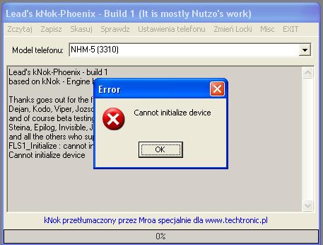

    Mój problem polega na tym że nie moge wgrać żadnego flasha do telefonu wyskakują mi takie komunikaty i niewiem co jest nie tak.
    Na kompie mam XP posiadam dwa kabelki flashera dejana i mbus/fbus ten drugi działa normalnie komunikuje się telkiem sprawdzałem w LogoManager i przy liczeniu sum kontrolnych wyskakują takie same błędy
    Może ktoś wie jak mi pomóc i wie co i jak skonfigurować aby to zadziałało
    Za pomoc z góry dziękuje
    • Jak wgrać flasha do Nokii 3310 na Windows XP? Problemy z komunikacją kabli 2.JPG (32.16 KB) Musisz być zalogowany, aby pobrać ten załącznik.
    • Jak wgrać flasha do Nokii 3310 na Windows XP? Problemy z komunikacją kabli 1.JPG (33.44 KB) Musisz być zalogowany, aby pobrać ten załącznik.

    Spróbuj wgrać innego flasha. Może masz tylko partial.
    No i jeszcze jedno zasadnicze pytanie.
    Czy Ty tym kablem wgrywałeś już jakiś soft?. Może poprostu masz niesprawny kabel.

    Spróbuj użyć geoflashera (w załączniku). Z knokiem bardzo często są problemy.

    po pierwsze wgraj sobie userport jak nie masz do windowsa xp jest to potrzebne przy zmianie flasha do tego uzyj jeszcze programu rolisa, ja nim wszytsko wgrywam i idzie super.

    No i rzuciłem tego user porta i rolisa ale teraz rolis staje na tym jak trzeba wcisnąć w telku power i dalej nie idzie niewiem co mam zrobić kiedyś flashowałem na tych kablach nokie 3210 i szło bez problemu wgranie flasha i policznie sumek też poleciało bez problemo a tu się coś pierd... nieda sie niczym zrobić mam dwie 3310 i jedą 3410 i na każdej jest ten sam problem więc nie leży problem w telefonie tylko w kompie instalowałem już wszystko wg poradnika do dct 3( jak ktoś potrzebuje to na PW pisać "wiele ciekawych rzeczy") i zmieniałem w biosie i nic to nie daje wkur... sie zapodam na PC 98 i w tedy zobacze bo widze że wy mi pomagacie jak możecie ale nic to nie daje instalowałem XP od nowa żeby mieć bez komplikacji ale nic dalej to samo trzeba se kupić tornado i bez prolemów będzie bo ileż można na tym sie pierdzielić.

    Jesli mam byc szczery to tornado tez sprawia wiele problemów przy dct3... :) Rozbierz wtyczke i sprawdz czy wszystkie piny są polutowane.

    dlaczego od razu wszyscy myślą że to może być wina SWa pomyśleliście o HW przeceiż 3310 mają to do siebie że lubi im kość flesha albo ramu paść
    moja rada: wygrzej kość flesha i ramu, ale uwazaj na MAD-a bo jak go przegrzejesz to ci kulki z pod niego uciekna(jest klejony )

    Strunawrx napisal ze ma dwie 3310 i jedną 3410 i na kazdym z tych telefonów jest to samo. Raczej jest małe prawdopodobieństw ze wszystkie są uszkodzone.
    Sprawdz jeszcze ustawienia LPT w biosie. Najlepiej ustaw na ECP.

    Sprawdź jeszcze na innym telefonie. Tak by była podpięta inna końcówka, albo idź do kogoś na inny komputer, a najlepiej zrób i jedni, i drugie razem. Wtedy sprawa Ci się wyjaśni.
