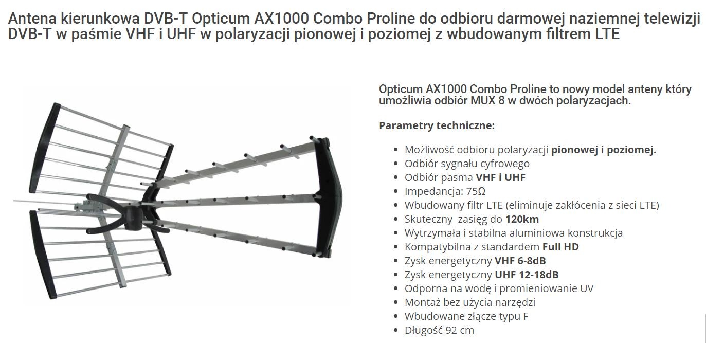

    Odległość od nadajnika 50 km. Wysokość nadajnika n.p.m. 500 m. Wysokość anteny n.p.m. 180 m.
    Biegunowość wzmacniaczy prawidłowa. Wyście na zasilaczu 12V. Kabel o niskiej stratności o długości 20 m.
    BEZ ZASILACZA - kanały wyszukane przez telewizor
    MUX 3 - odbiór bardzo dobry - moc nadajnika 100 kW
    MUX 1 - odbiór słaby - moc nadajnika 58 kW; czasami jest, czasami brak, czasami piksele
    MUX 2 - brak odbioru - moc nadajnika 67 kW, chociaż silniejszy nadajnik o tej samej polaryzacji
    Z ZASILACZAMI brak odbioru (czarny ekran, niedziałajżca wyszukiwarka w telewizorze)
    Ciekawostka; przed zakupem anteny kierunkowej zrobiłem prostą antenę z kabla antenowego (kwadrat o boku 105 mm), wywiesiłem za okno i całkiem dobrze odbierała MUX 3.

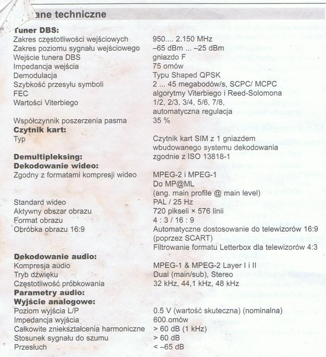

    Sprzęt:
    Telewizor;

    Antena
    Niby prosta sprawa - dwa wzmacniacze osłabiają sygnał lub nie działają.

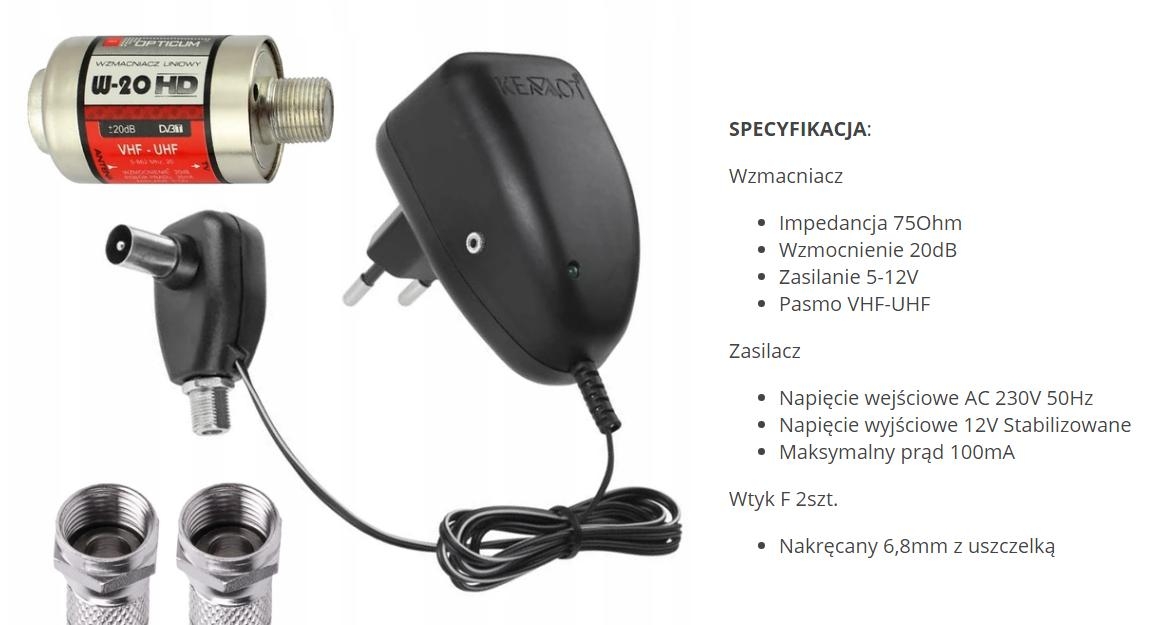

    Kabel antenowy
    Wzmacniacz dedykowany

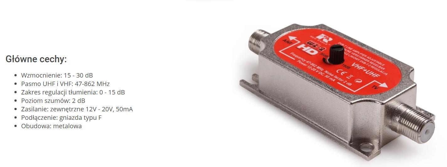

    Wzmacniacz regulowany

    O ilu zasilaczach piszesz? Na obrazkach widać tylko jeden -> Link. W-20 i WZ-2 to wzmacniacze przelotowe.

    1. Olador - w puszce nie ma zasilacza bowiem kupiłem antenę w komplecie - zasilacz, wzmacniacz dedykowany (okrągły) i kabel który wymieniłem na mniej stratny.
    2. _kli_ - raczej wątpię w odbiór MUX z nadajnika z Czyż. Nadajnik ma moc 7 Kw i jest na wysokości mojej anteny, natomiast nadajnik w Białymstoku jest na wysokości 499 m nad moją anteną i ma moc 100 Kw - odległość ponad 50 km. Białystok i Czyże nadają w polaryzacji pionowej i tak ustawiono antenę.
    Chodzi o jeden zasilacz z kompletu antenowego. W przypadku BST LTE, to stoi na wschodzie w odległości 500 m od anteny, zaś nadajniki Czyże i Białystok (Krynice) na północnym zachodzie, czyli prawie po przeciwnym kierunku.
    3. Więc dwa wzmacniacze przelotowe W-20 i WZ-2 o wzmocnieniu do 30 dB są do niczego - to jaki ?
    Nie chodzi o to że są złe, tylko wzmacniacz musi mieć co wzmocnić. Jeżeli sygnału nie ma lub jest złej jakości, to najmocniejszy wzmacniacz nie pomoże.

    Podwójna kaskada wzmacniaczy nie ma sensu tym bardziej, że antena jest już sama w sobie "mocna" (dla pasma UHF). Do tego zarówno w jednym jak i drugim wzmacniaczu wzmacniamy całe pasmo i wszystkie MUX-y/częstotliwości o tą samą wartość, nie biorąc pod uwagę różnych ich mocy "odkładanych" (jakie się generują) na samej antenie. Niebezpieczeństwo przesterowania któregoś z kanałów wielce prawdopodobne.
    W takich przypadkach należałoby zastosować wzmacniacz kanałowy i wysterować/wyrównać poziomy MUX-ów każde oddzielnie a potem je zsumować. Można zastosować np. któryś ze wzmacniaczy z serii WWK lub WK:

    Zasilacz do wzmacniacza jeden. Wzmacniacze montowane pojedynczo. Oczywiście jeżeli sygnału nie ma, to się nic nie wzmocni. Ale sygnał jest, ale słaby. I do tego wzmacniacz. Ale ten osłabia słaby sygnał.
    TELMOR_PL. Jeżeli mam wydać następne 100-300 zł to zastanawiam się nad zestawem satelitarnym na kartę lub darmowym. Niestety mój stary dekoder pracuje na mpg 1 i 2, tak że w kraju to jedynie Polsat, co innego zagranicą.

    Dobra instalacja wymaga zbilansowania i wyrównania poziomów a niestety czasami zdarza się, że jest to wręcz konieczność dla poprawnej pracy całego systemu. Jeśli poszczególne sygnały są "rozchwiane" pod względem ich mocy, wzmacnianie o taką samą wartość skutkuje poprawą i doprowadzeniem do prawidłowych wielkości jednych, a przesterowaniem drugich.
    Co to znaczy, że wzmacniacz osłabia słaby sygnał? Tak zachowuje się np. regulowany tłumik.
    To nie ma znaczenia gdzie używasz tego dekodera. W Polsce i za granicą odbierzesz na nim to samo. W MPEG-2 masz TVP Polonia, a nie Polsat.

    mr.bialowieza napisał:
    został się mi dekoder z kartą
    Jaki ten dekoder? Oferta TnK była nadawana w MPEG-2. Obecnie praktycznie wszystkie polskie kanały (oprócz TVP Polonia) nadają z Hot Birda w MPEG-4/DVB-S2 i wymagają takowego dekodera.

    Święte słowa MPG 2 świat i TV Polonia. Dzisiaj MPG4 - czyli ktoś zabrał nam "świat". Krótko mówiąc mój dekoder do kosza. Niby prosta sprawa - dwa wzmacniacze osłabiają sygnał lub nie działają.
