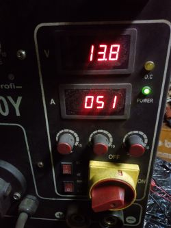

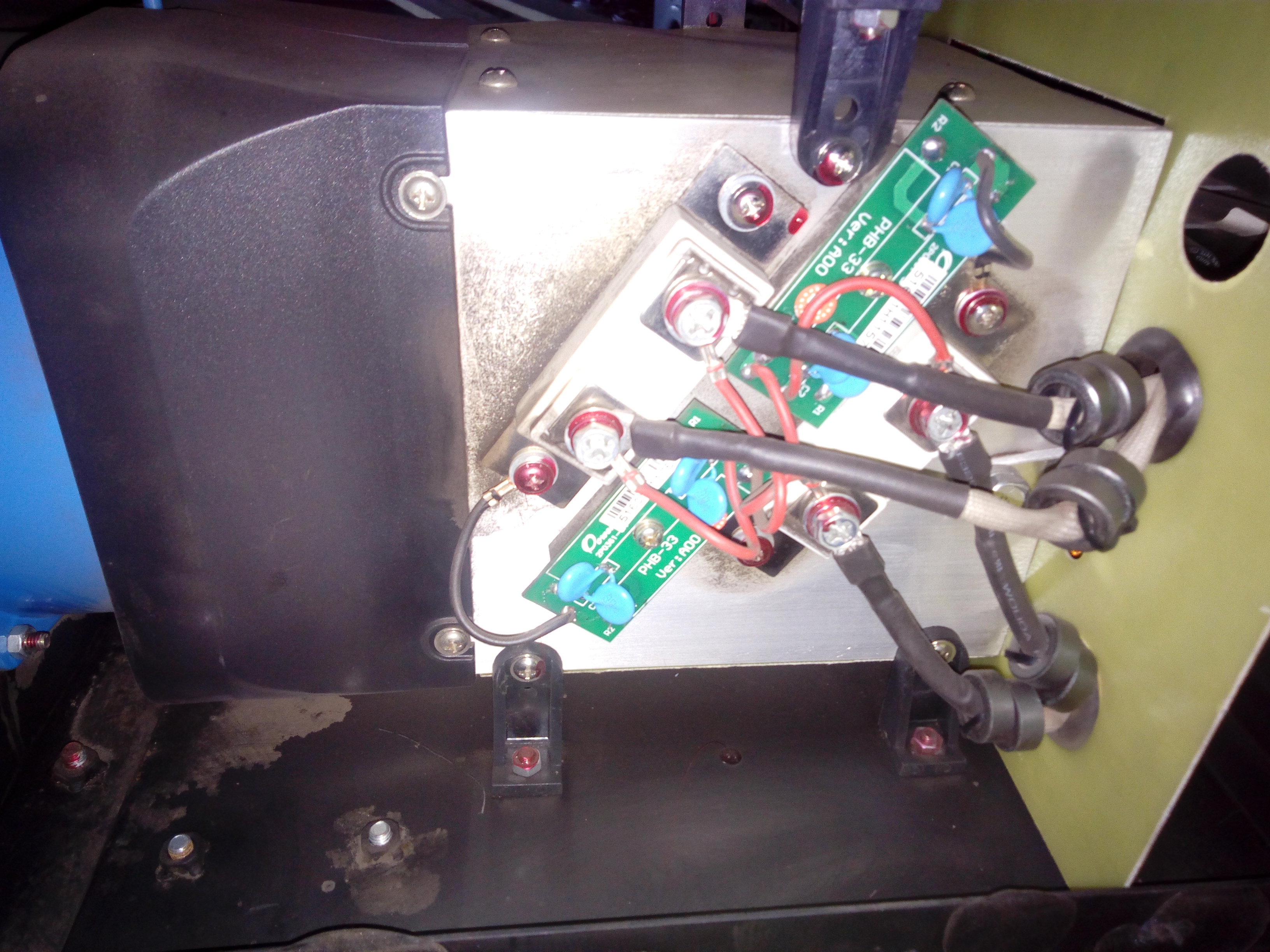

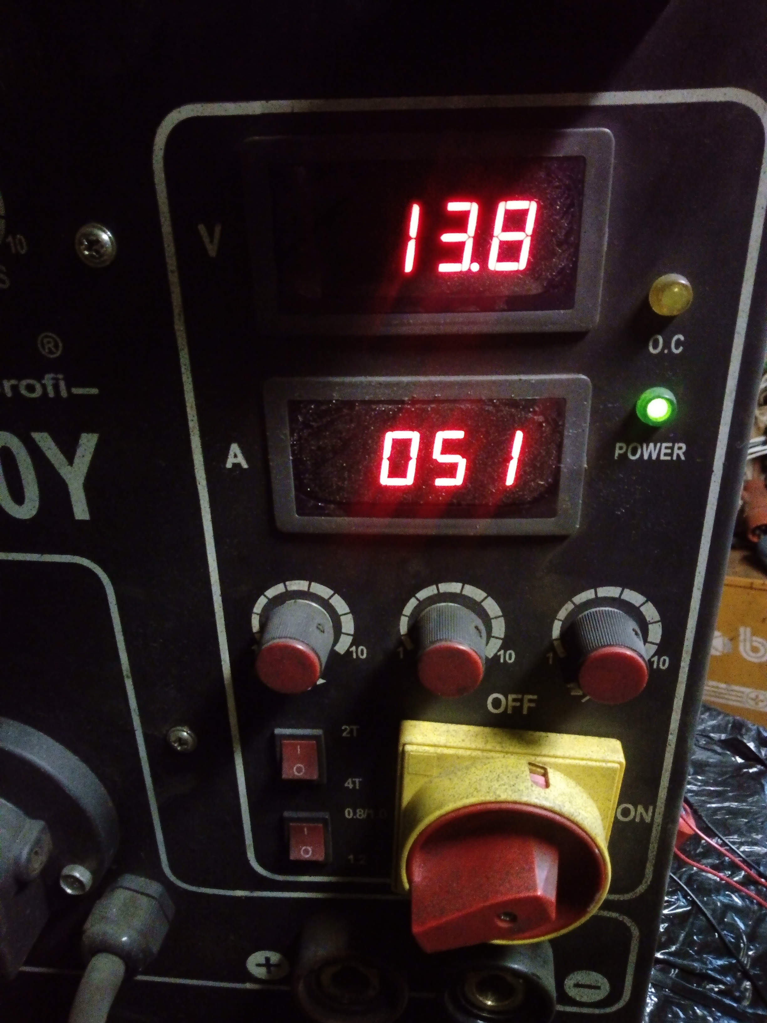

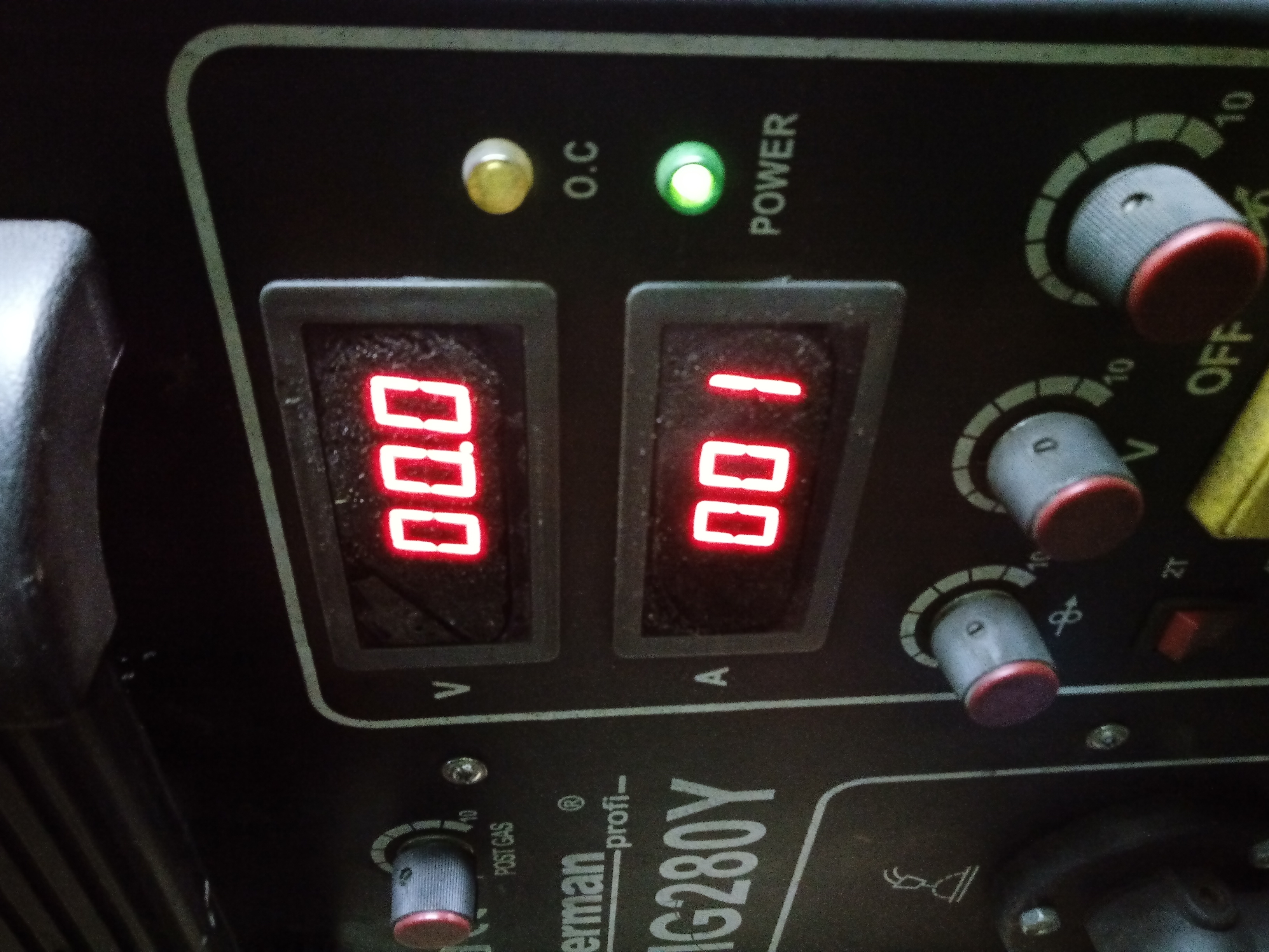

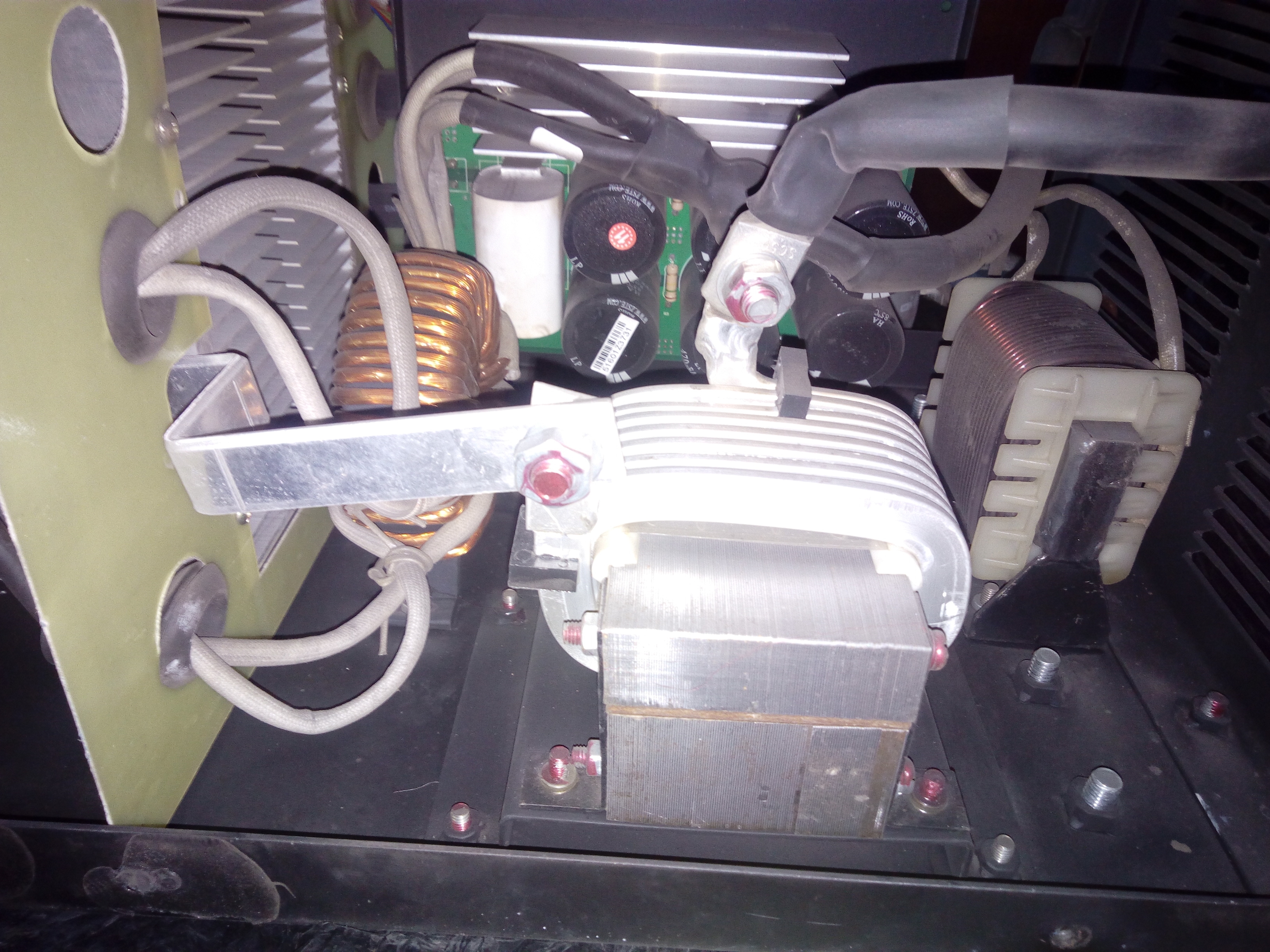

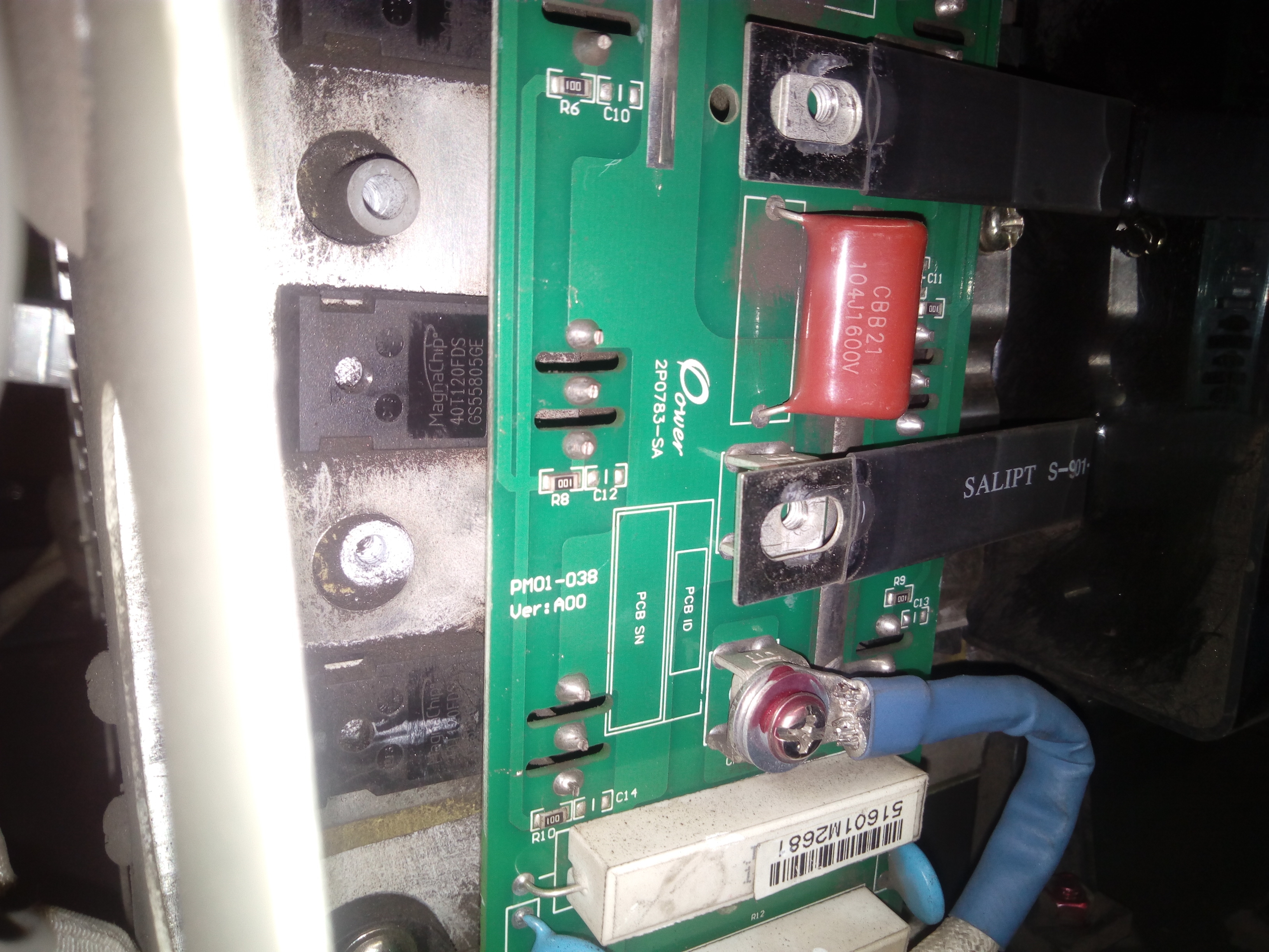

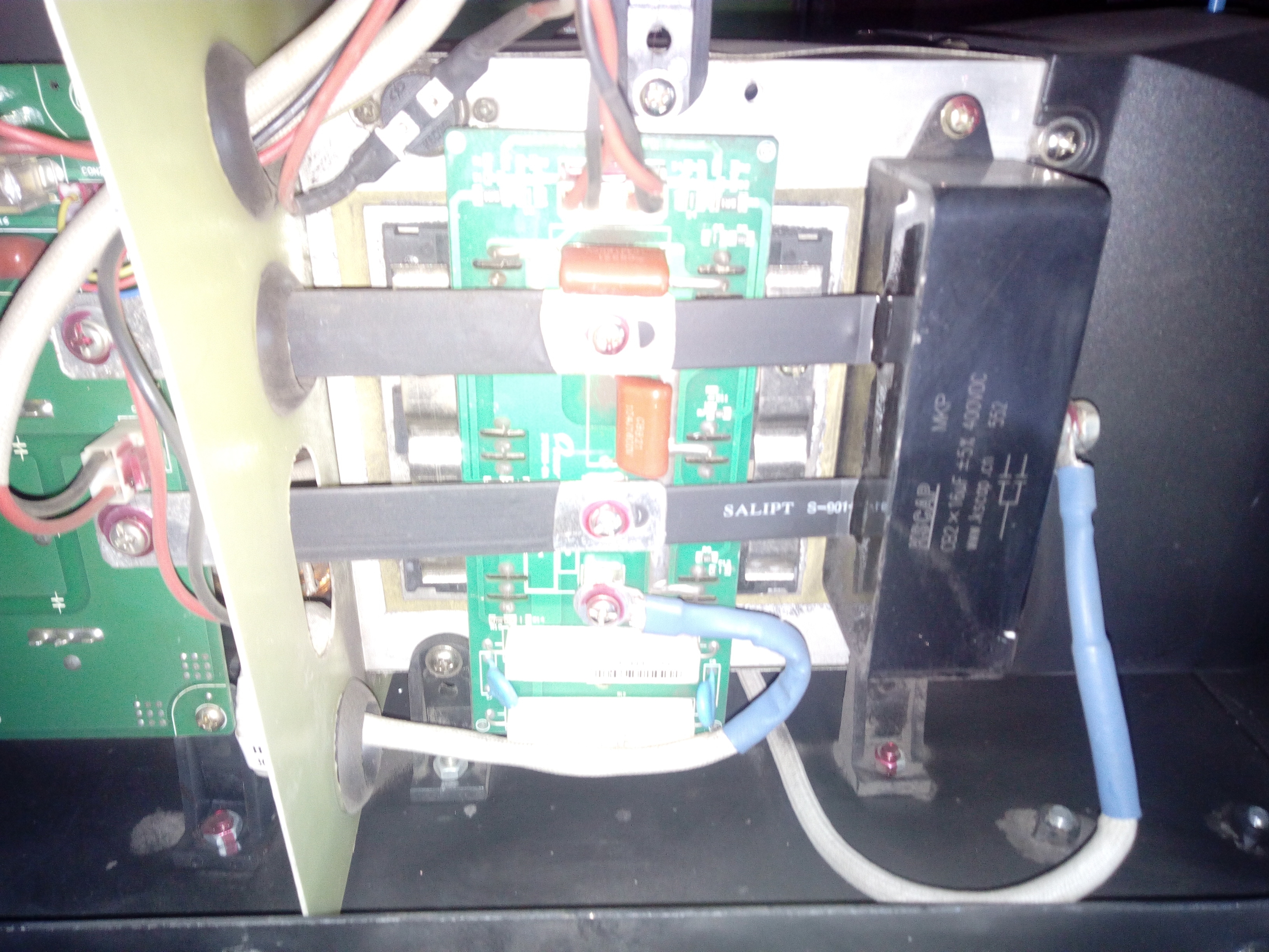

    Witam, półautomat który jest już po gwarancji wywalał zabezpieczenie, tak zwane esy, po odłączeniu bloku mocy uruchamia się, działa potencjometr od napięcia spawania. Silnik podajnika chodzi cały czas na maksymalnych obrotach nawet bez podłączonego palnika. Co do regulacji posuwu drutu to pewnie będzie uszkodzony /zwarty/ tranzystor, lub coś w jego okolicach. Natomiast najbardziej mnie martwią uszkodzone tranzystory igbt MagnaCip 40T120FDS, mają przebicia pomiędzy wszystkimi wyprowadzeniami. W związku z tym nasuwają się pytania czy takie uszkodzenie mogło uszkodzić również sterowanie tych tranzystorów. Jak to sprawdzić? Czy konieczny będzie do tego oscyloskop? Jakich zamienników można użyć zamiast oryginalnych tranzystorów i czy jest dostępny schemat inny niż ten blokowy, który zamieścił producent w instrukcji. Z góry dzięki za wszystkie podpowiedzi i sugestie.
    Fotki urządzenia:
    Migomat Sherman MIG 280Y, uszkodzone tranzystory igbt oraz sterowanie posuwem Migomat Sherman MIG 280Y, uszkodzone tranzystory igbt oraz sterowanie posuwem Migomat Sherman MIG 280Y, uszkodzone tranzystory igbt oraz sterowanie posuwem] Migomat Sherman MIG 280Y, uszkodzone tranzystory igbt oraz sterowanie posuwem Migomat Sherman MIG 280Y, uszkodzone tranzystory igbt oraz sterowanie posuwem Migomat Sherman MIG 280Y, uszkodzone tranzystory igbt oraz sterowanie posuwem Migomat Sherman MIG 280Y, uszkodzone tranzystory igbt oraz sterowanie posuwem Migomat Sherman MIG 280Y, uszkodzone tranzystory igbt oraz sterowanie posuwem Migomat Sherman MIG 280Y, uszkodzone tranzystory igbt oraz sterowanie posuwem

    Sprawdź elementy odpowiedzialne za ochronę przepięciową. Widziałem że gdzieś koło tranzystorów są, więc one mogą powodować przebicie.
    Takie uszkodzenie mogło spowodować uszkodzenie elektroniki sterującej. Ale najpierw wymień tranzystory, możesz je zamówić na tme.pl np FG40N120AN.

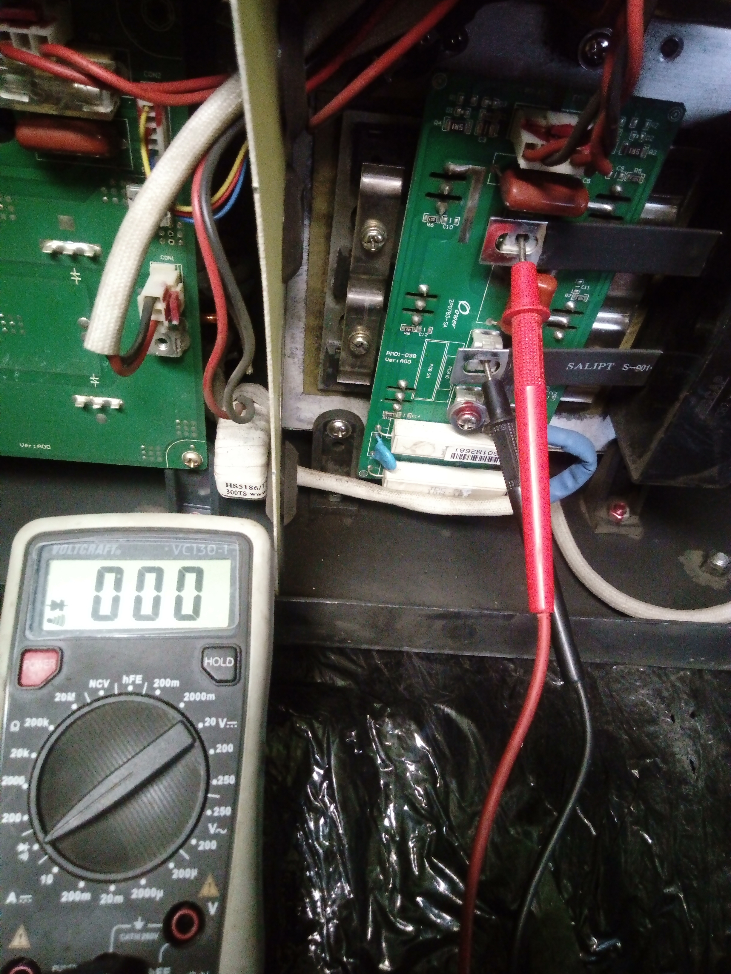

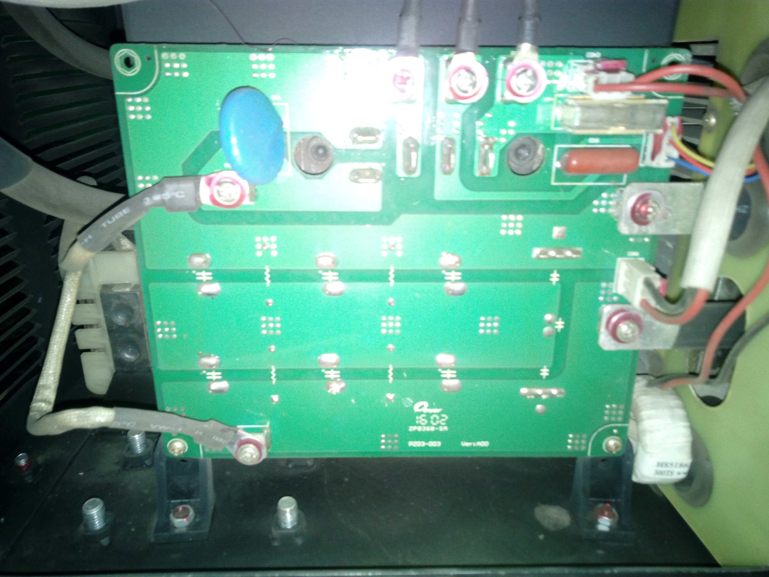

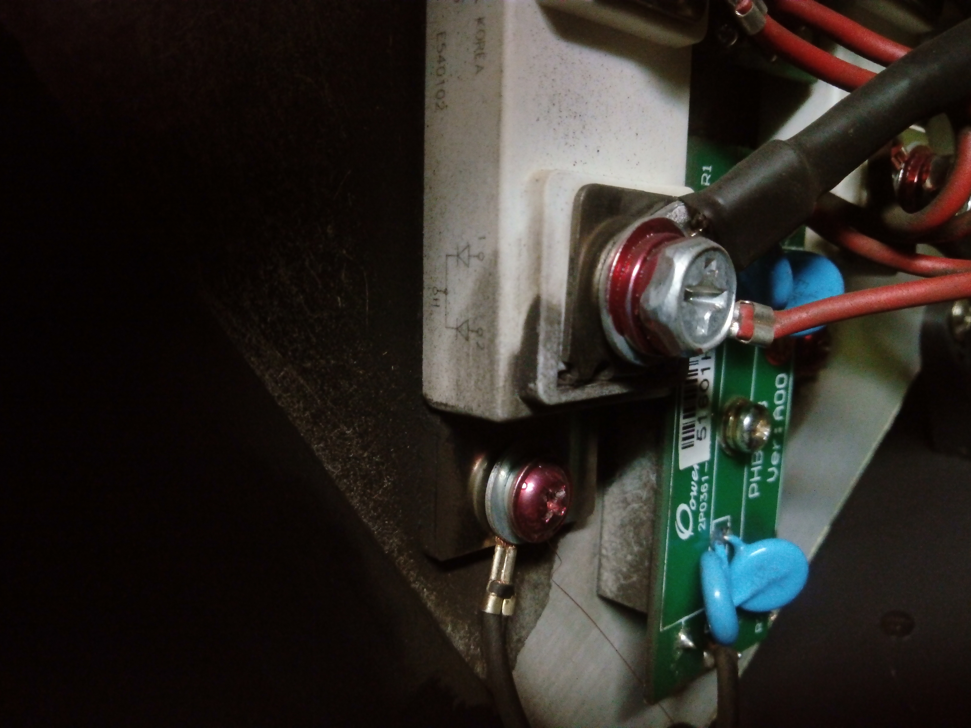

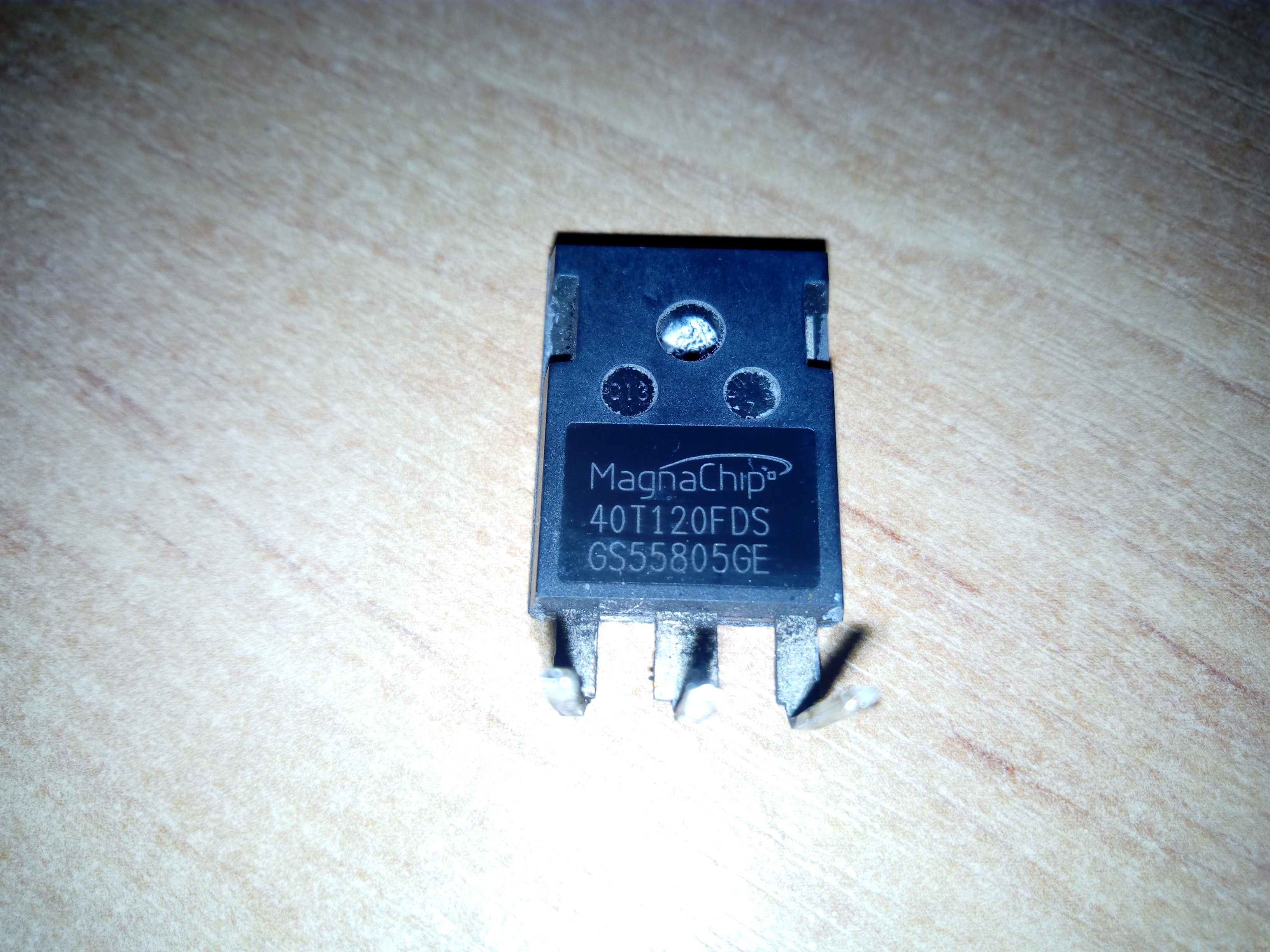

    Witam , dziś wymontowałem pozostałe tranzystory z bloku mocy , ogólnie są dwa chyba dobre i cztery z przebiciem na każdym wyprowadzeniu czyli uszkodzone , chyba dobre bo sprawdziłem je tylko na przebicie , teraz nasuwa się pytanie czy nie spróbować wlutować wlutować te dwa niby ok i zobaczyć czy coś ożyje oczywiście ustawiwszy najmniejszy prąd , gdyby reszta zadziałała to by znaczyło że trzeba rozejrzeć się za tranzystorami , na zaproponowanym przez kolegę tme.pl znalazłem tylko IKQ40N120CT2 który jest dostępny i niedostępny IKQ40N120CH3 , sprawdziłem elementy odpowiedzialne za ochronę przepięciową więc rezystory 1 om są sprawne a kondensatory nie mają zwarcia . W załącznikach fotki płytki bloku mocy oraz rozrysowany jej schemat / z blędem C 1 to kondensator /, płytka ma nazwe Power 2P0783-SA oraz oznaczenie PM01-038 Ver : A00 .
    • Migomat Sherman MIG 280Y, uszkodzone tranzystory igbt oraz sterowanie posuwem IMG_20181130_185322.jpg (3.06 MB) Musisz być zalogowany, aby pobrać ten załącznik.
    • Migomat Sherman MIG 280Y, uszkodzone tranzystory igbt oraz sterowanie posuwem IMG_20181130_185344[1].jpg (2.72 MB) Musisz być zalogowany, aby pobrać ten załącznik.
    • Migomat Sherman MIG 280Y, uszkodzone tranzystory igbt oraz sterowanie posuwem IMG_20181130_185307[1].jpg (1.91 MB) Musisz być zalogowany, aby pobrać ten załącznik.

    Przypadkowo odkryłem jak doszło do uszkodzenia tego sprzętu , otóż odkryłem szukając ,,sprzężenia zwrotnego,, napięcia na wyjściu że na jednym z kabli wychodzących z bloku mocy na transformator jest toroid nadziany na kabel / widać go w dolnym lewym rogu na zdjęciu nr 5 / od niego biegną dwa kable do płyty sterującej i w samej wtyczce był luźny kabel , po prostu za słabo zaprasowany /po za tym jest jeszcze pomiar na samym wyjściu/ ale ten luźny kabel mógł powodować stany nieustalone co mogło w końcu uszkodzić tranzystory , podając fałszywe odczyty płyta pewnie źle sterowała , początkowo myślałem o przeciążeniu urządzenia i o dwóch sporej wielkości metalowych wiórach z tokarki jakie znalazłem podczas czyszczenia jednak nie znalazłem nic nadpalonego , teraz myślę że to był ten luźny kabel...

    Sprawdź czy będzie działał po podłączeniu całości do kupy. Pozostaje jeszcze kwestia przebitych tranzystorów. W jaki sposób sprawdzałeś te tranzystory czy są przebite? Możesz też zrobić jakiś prosty układ jak masz zasilacz 15-20 V, podłączysz tranzystory i obciążysz. W ten sposób będziesz miał pewność że są sprawne.

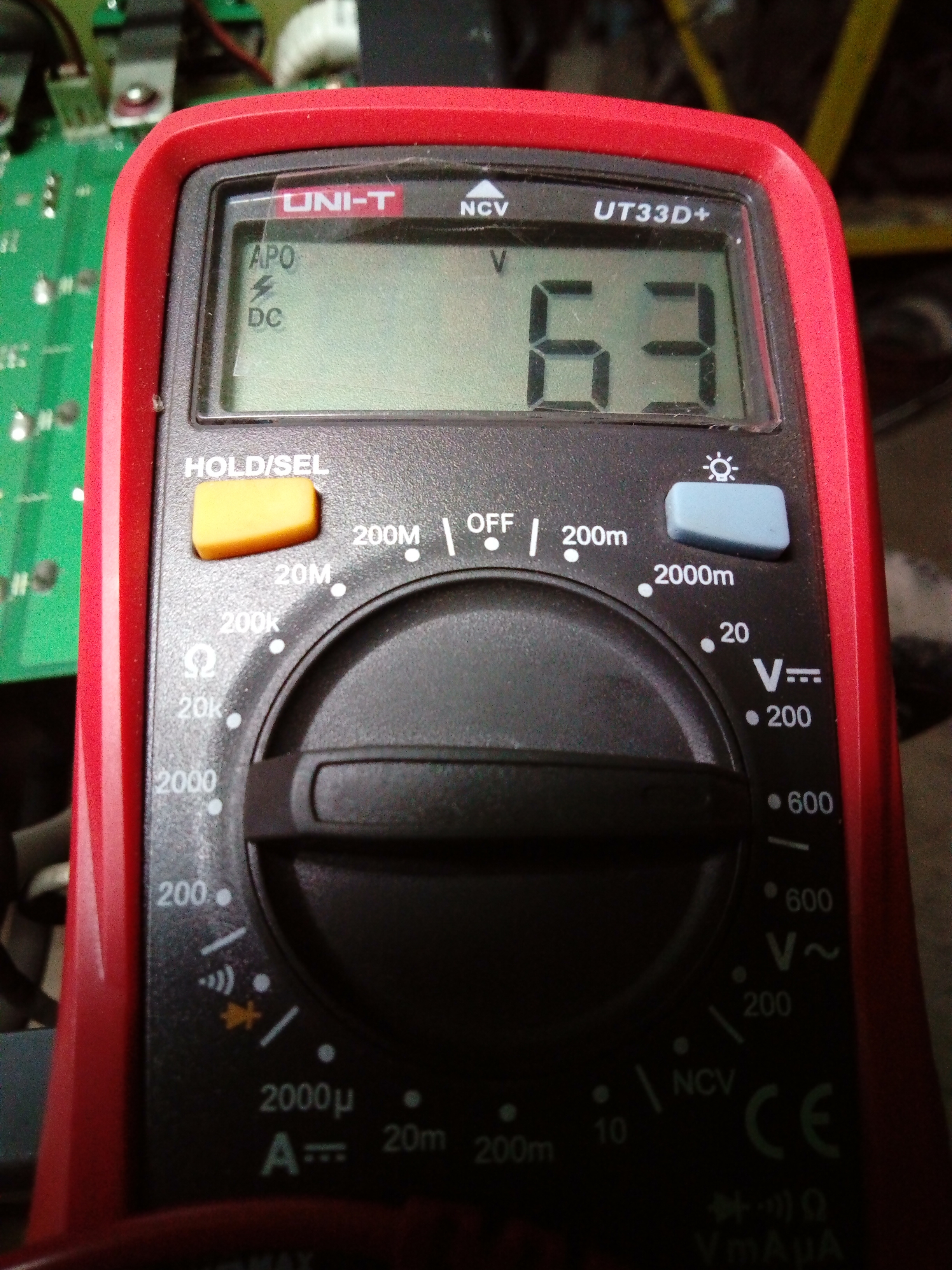

    Te uszkodzone mają zwarcie na wszystkich nóżkach, czyli sprawdze żarówką czy działają prawidłowo te dwa które zwarcia nie mają ( badając miernikiem bramki mają odizolowane ) wlutuje , złoże na dwóch i włącze urządzenie - wiadomo nawet jak zadziała to nie będe go obciążał , rozumie zatem że dwa dobre powinny wytrzymać .

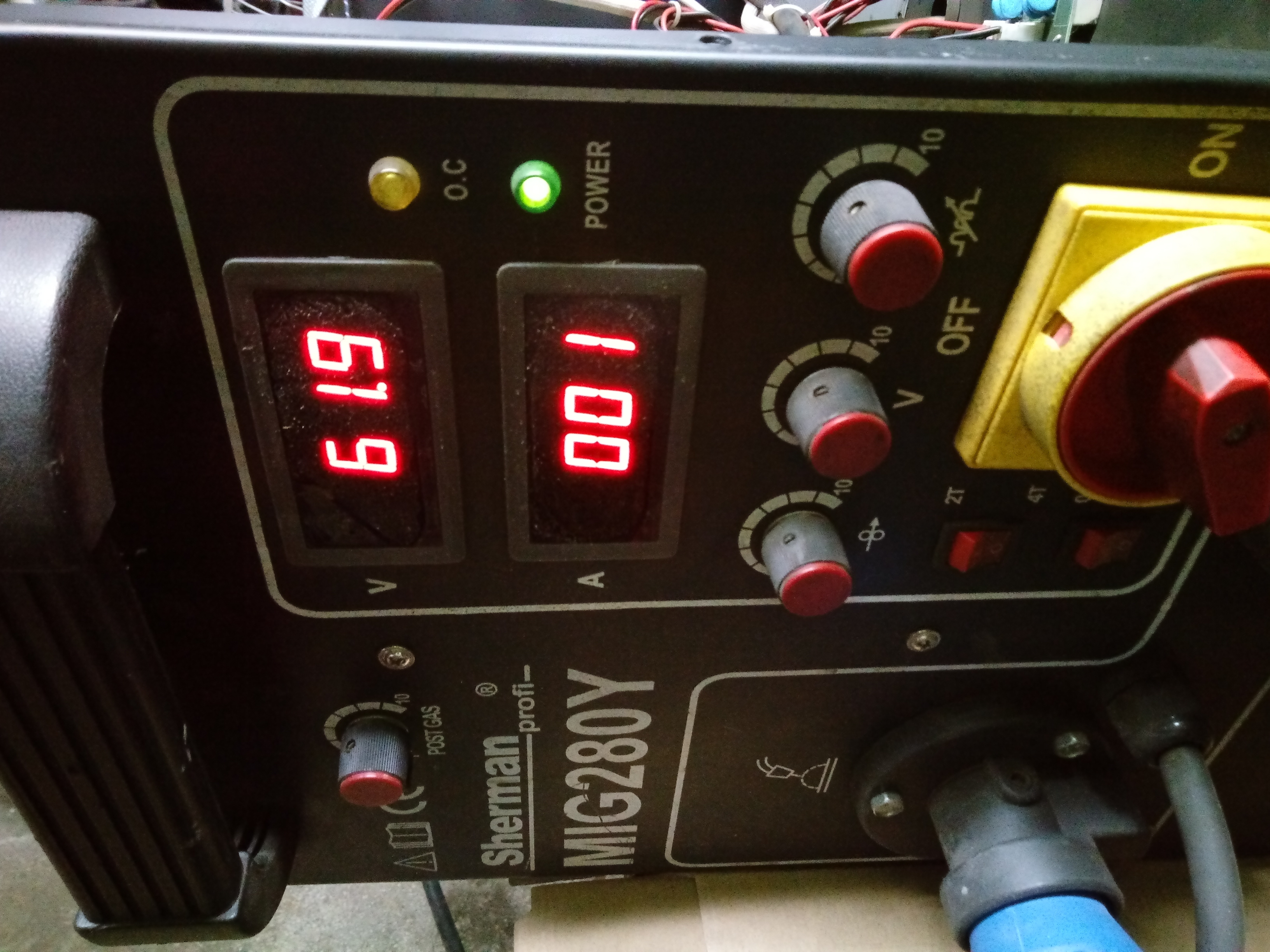

    Niestety po zmontowaniu nadal to samo czyli silnik podajnika chodzi na pełnych obrotach i zero napięcia na wyjściu , tranzystory sprawdziłem żarówką przed wlutowaniem były ok , pozostaje zatem płytka sterująca do przeglądu

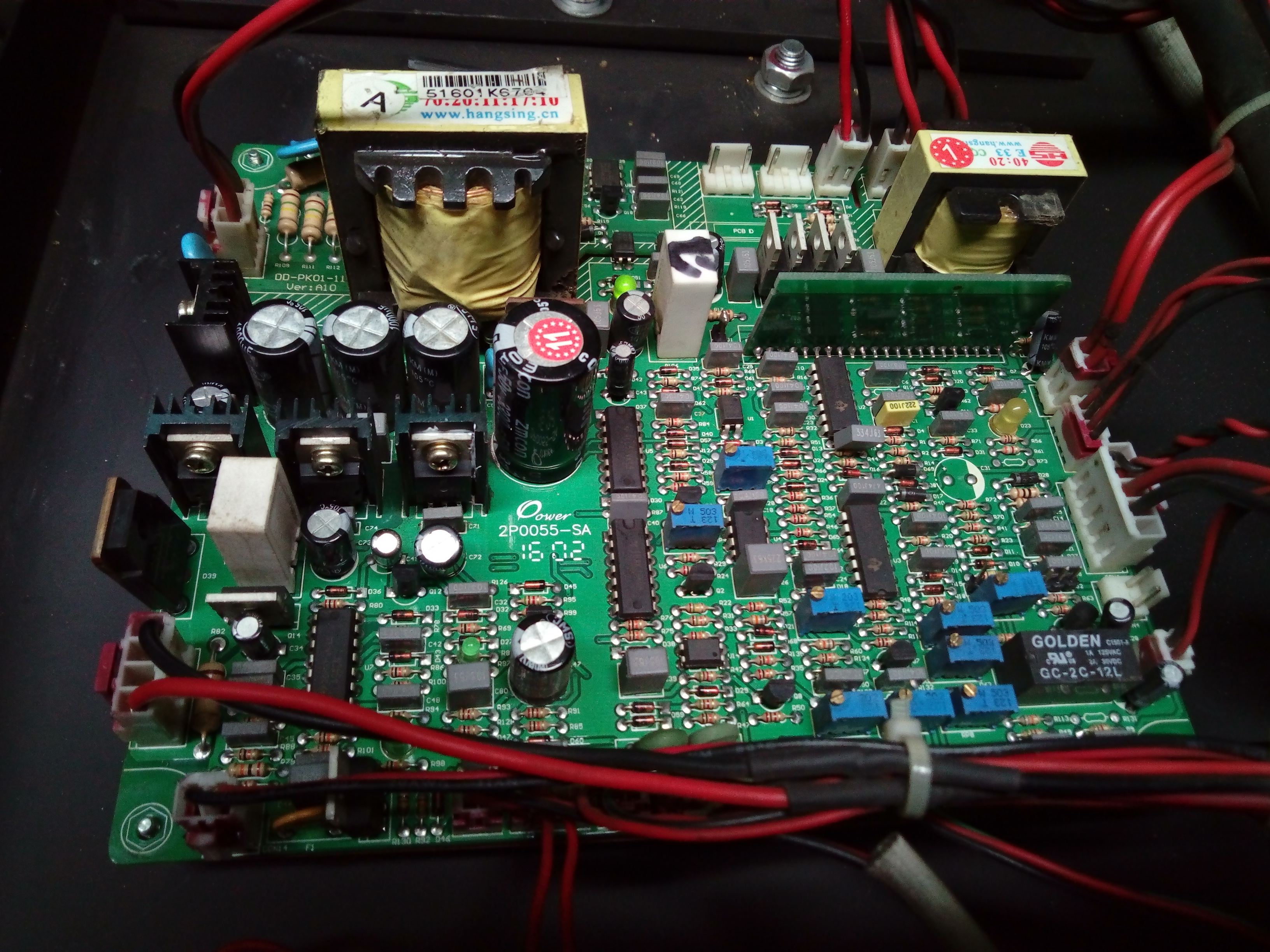

    witam , na płycie zacząłem sprawdzać czy każdy układ scalony ma zasilanie , w ten sposób trafiłem na uszkodzony stabilizator 7815 , po wymianie zmieniły się objawy uszkodzenia , na wyjściu pojawiło się napięcie około 60 V oraz przestał działać silnik podajnika , dalej nie reaguje na naciśnięcie przycisku w uchwycie spawalniczym , nie można regulować nastaw napięcia i nastaw prędkości podawania drutu , natomiast naciśnięcie przycisku od wysuwu drutu przy silniku powoduje zanik napięcia na wyjściu , wszystko ująłem na fotkach: Migomat Sherman MIG 280Y, uszkodzone tranzystory igbt oraz sterowanie posuwem Migomat Sherman MIG 280Y, uszkodzone tranzystory igbt oraz sterowanie posuwem Migomat Sherman MIG 280Y, uszkodzone tranzystory igbt oraz sterowanie posuwem Migomat Sherman MIG 280Y, uszkodzone tranzystory igbt oraz sterowanie posuwem
    dodam że mam wlutowane tylko 2 tranzystory igbt w bloku mocy / pozostałe 4 sztuki były uszkodzone / , będę wdzięczny za wszystkie sugestie w sprawie tego miga oraz czy do takich napraw byłby dobry oscyloskop HANTEK 6022BE - to jest raczej przystawka do komputera

    Układ 7815 walnął ponieważ to jest sterowanie tranzystorami jak sie przebiły to większe napięcie poszło poprzez bazę na układ.
    Wlutuj tranzystory najpierw, może wtedy ruszy bo na pewno pomiar napięcia i prądu jest realizowany. Osycloskop z dolnej półki ale nada się tylko pamiętaj że tam maksymalne napięcie wejściowe jest 36V więc albo przez dzielnik albo coś innego co ograniczy napięcie.

    dodam że ze znajdujących się na płytce stabilizatorów (7805,7915 i 7815) właśnie ten ostatni grzeje się najmocniej , a zaraz za nim są CD 40106 BE i CD 4013 BE które też mają wyższą temperaturę , doszedłem również do tego że teraz cały czas załączony jest prąd na cewkę zaworu gazu , czyli bramki do sprawdzenia , a są zasilane napięciem z 7815 czyli mogły ulec uszkodzeniu razem z 7815

    Przeważnie jak tranzystory się przebijają to nie tylko one zostają uszkodzone. Tamte układy to przerzutnik szmita i przerzutnik typu D. Sprawdź te układy czy pomiędzy pinami zasilającymi nie ma przebicia albo małej rezystancji oczywiście pod wyłączonym napięciem. Jeżeli będzie zwarcie to te układy też do wymiany i to będzie wytłumaczenie dlaczego się tak grzeją. Niemniej mogą one pobierać tyle mocy. Jak już mówiłem spróbuj z wlutowanymi wszystkimi elementami.

    Witam , po wymianie CD 40106 BE i CD 4013 BE półautomat zaczął działać , przypomnę że działa na dwóch tranzystorach igbt , pozostałe cztery są wy lutowane , nie działa jeszcze silnik podajnika , po naciśnięciu spustu palnika pojawia się napięcie na zaciskach wyjściowych i działa zawór gazu .
    W najbliższym czasie zajmę się sterowaniem silnika podajnika i powoli zacznę szukać zamienników tych igbt

    W serwisie nie mają w sprzedarzy MBQ40T120FDS , nie ma ich również w pobliskim sklepie , serwis co prawda zaproponował całą płytke , pozostaje więc szukać zamienników , co do sterowania silnikiem podajnika to tranzystor hamulca irf530n oraz zasilający irf9z34n są ok poprostu brak jest sterowania
    #15 17619824
    kamil12239
    Posty: 244
    Pomógł: 18
    Ocena: 45
    Masz tutaj liste zamienników przeze mnie sporządzoną dostępną na tme.pl
    1. IGW25N120H3
    2. IKQ50N120CT2 (ja bym tego wziął) najbardziej się zgadza z resztą parametrów tego co się zjarały
    3. IGW40T120

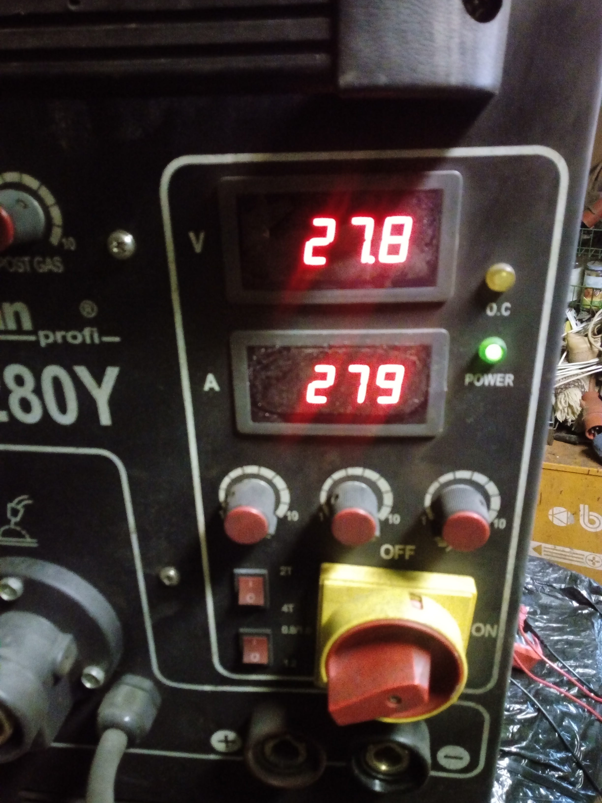

    witam , sprawa zasilania silnika podajnika rozwiązana , brak styku na 16 nóżce podstawki pod CD 40106 BE co powodowało brak sterowania na TL 494 ,poprawiłem lutowanie i jest ok, teraz zastanowię się nad wyborem tranzystorów , szkoda że nie można nabyć jedynie brakujących czterech sztuk oryginałów więc będę zmuszony kupić sześć zamienników

    witam , kupiłem 6 sztuk FGH40T100 , już są wlutowane ,wymieniłem pastę termo-przewodzącą itd , półautomat działa , spawałem drutem 1,0 na maksymalnym prądzie i wszystko ok , zrobiłem tylko kilka spawów więc tak na 100% to dopiero po dłuższym użytkowaniu można będzie napisać , same tranzystory wyglądają na oryginały nie wzbudzają podejrzeń , na pytanie czy spawa tak samo jak przed naprawą nie umiem odpowiedzieć bo nim wcześniej nie spawałem ale moc wydaje się ok .
