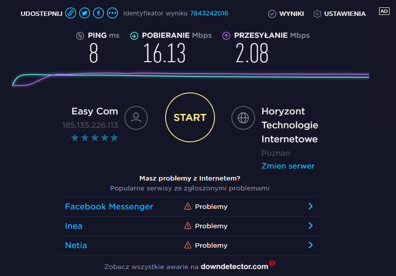

    Witam, mieszkam na wsi i posiadam radiówkę, ostatnimi czasy internet jest strasznie niestabilny(?) co strasznie przeszkadza w grach online, jak testuje speedtestem to prędkość jest normalna i ping też, ale jak testuje ping w cmd to strasznie dziwnie to wygląda, w załączniku przesyłam jak to wygląda i czy to jest normalne że np czas jest raz 15ms, a za chwilę 100ms?

    Weliminuj problem po swojej stronie. Podłacz się do anteny od dostawcy internetowego kablem bezpośrednio do komputera. Żadnych swoich routerów czy WiFi po drodze. Wtedy sprawdz. Jak ping taki sam, zgłaszaj do dostawcy. Acz z lokalnymi radiówkami to bywa często tak, że usłyszysz, że sprawdzili i jest OK.

    Mam podłączony kabel bezpośrednio, nie mam żadnego routera, z torrentow też nie korzystam, a właśnie nie wiem czy zgłaszać to do dostawcy bo prędkość mam normalną taka jak na umowie i zaraz będą właśnie gadać że wszystko okej jest :/

    Jak na radiówkę ping jest bardzo ładny, choć czasem coś wyskoczy. Radiówka polega na tym, że jest jakaś stacja bazowa do której są podłączeni klienci dookoła. Jeśli kilku na raz coś odbiera i przesyła, stacja się może nie wyrobić. Jak nadaje to nie odbiera i odwrotnie. To przełączenie następuje dość szybko, ale czasem wystarczy aby było opóźnienie, jeśli jest wielu aktywnych klientów. Zanim obsłuży pięćdziesięciu w kolejce i dojdzie do ciebie, jest "dziura" w pingu.
    W dodatku gry obciążają oba kierunki naraz, upload jest z reguły wolniejszy.
    Jakie parametry ma to łącze?

    Nie usprawiedliwiam. Wręcz przeciwnie. Napisałem "jak na radiówkę", bo wiem jak to zwykle wygląda, a wygląda gorzej niż na załączonym wydruku pinga. 15-20 (dość regularne) milisekund do wp.pl w radiówce to nie jest często widziane w takich instalacjach. Nasz autor i tak ma szczęście. ;-) I pewnie u dostawcy wiele nie wywalczy, skoro bywa jeszcze gorzej. A że pewnie nie ma w swojej okolicy większego wyboru ...
