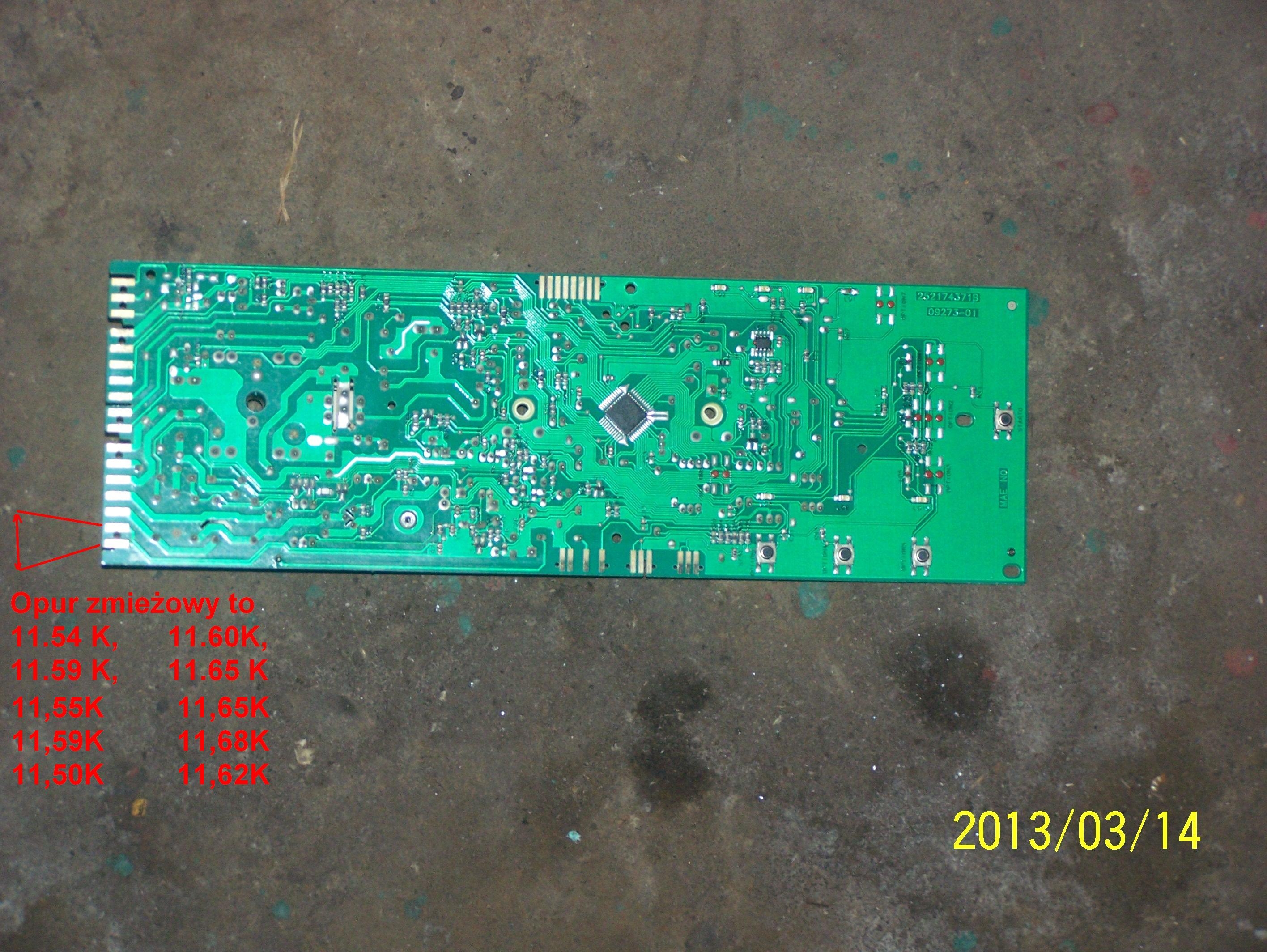

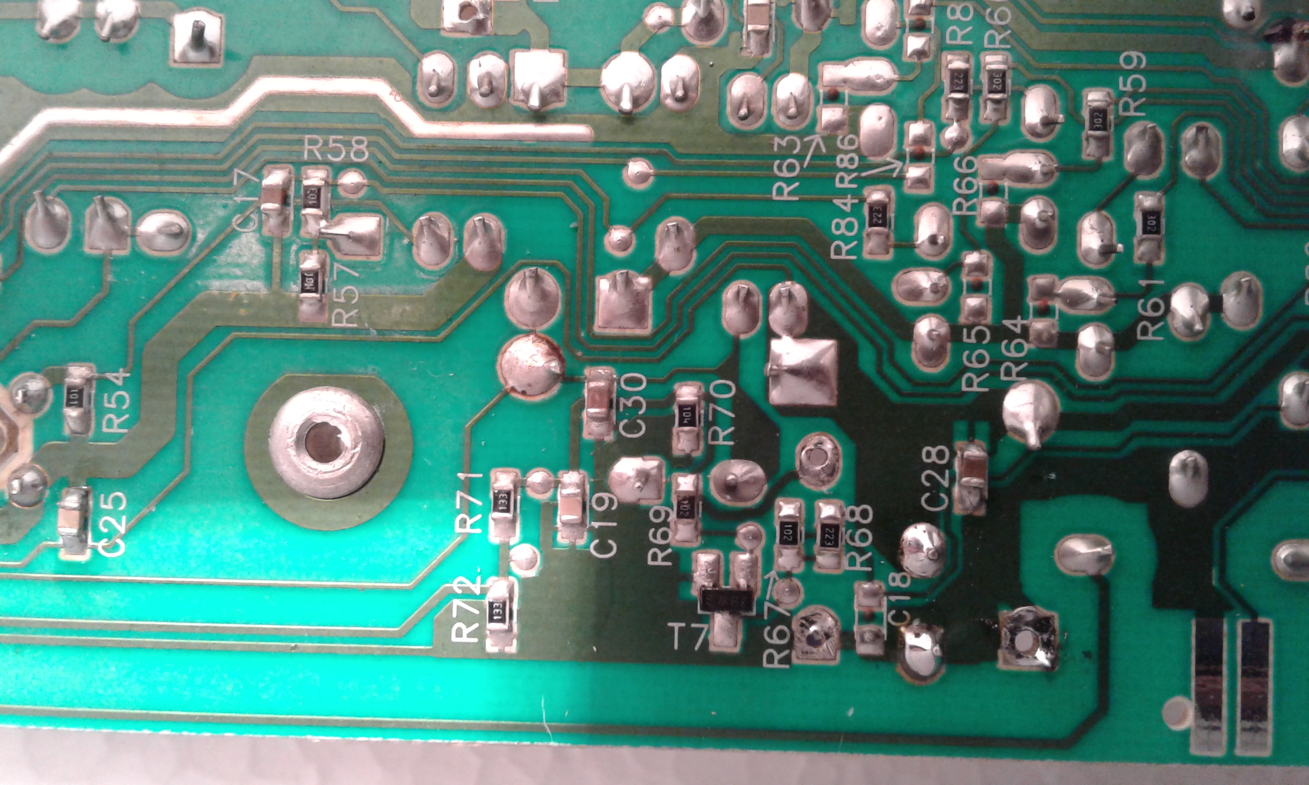

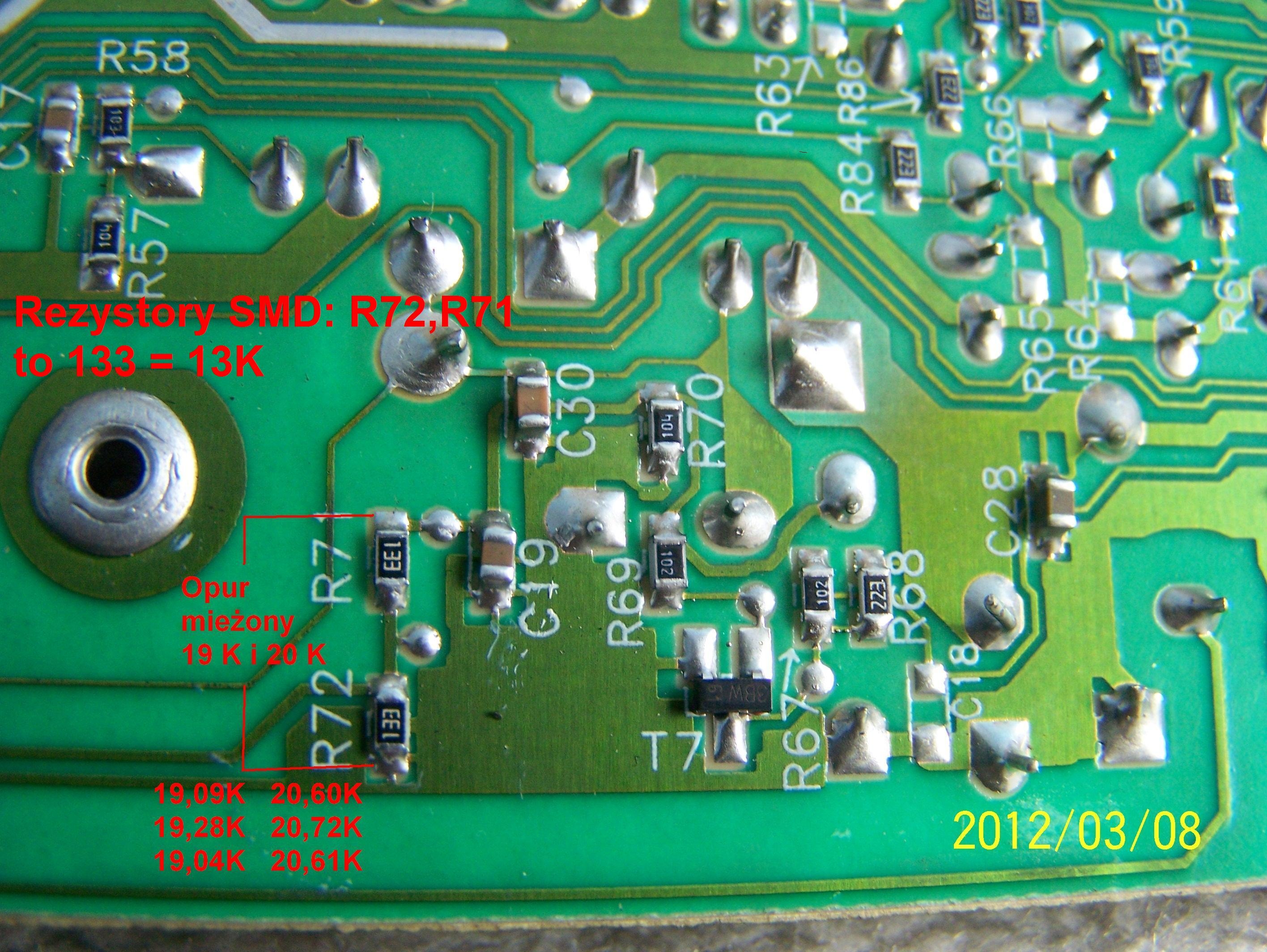

    Mam pytanie o wartość rezystorów R71 i R72 na płytce od Mastercook'a PTD105, uszkodzenie powstało na skutek zwęglenia wtyczki silnika.
    Wtyczka wymieniona ale nie wiem jakie wartości rezystorów, załączam fotografie płytki:)
    • Mastercook PTD105 - Błąd d07 plus uszkodzone rezystory na płytce IMG_20181130_175026.jpg (4.69 MB) Musisz być zalogowany, aby pobrać ten załącznik.
    • Mastercook PTD105 - Błąd d07 plus uszkodzone rezystory na płytce IMG_20181130_182354.jpg (4.25 MB) Musisz być zalogowany, aby pobrać ten załącznik.
    • Mastercook PTD105 - Błąd d07 plus uszkodzone rezystory na płytce IMG_20181130_175042.jpg (4.21 MB) Musisz być zalogowany, aby pobrać ten załącznik.

    R71 i R72 - rezystory smd 133 czyli 13 kΩ.
    Temat wielokrotnie powielany na forum; cewka tacho pewnie też spalona.

    Cewka ok 70Ω, a na pełnych obrotach daje ok 6-7V, rezystory pomierzone, ścieżki całe i jest przejście pomiędzy wtyczkami :( Tak wlutowałem rezystory, może coś spaprałem?
    Mastercook PTD105 - Błąd d07 plus uszkodzone rezystory na płytceIMG_201812...083602.jpg (3.06 MB)Musisz być zalogowany, aby pobrać ten załącznik.
