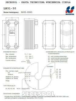

    Mam pytania odnośnie wymiennika ciepła typ LB31-30.
    1. Czy w nowym , wymienniku "przepust" w obu obwodach jest taki sam?, Tzn czy strona grzewcza ma taki sam przepust co strona ogrzewana? Piszę celowo przepust mając tu na uwadze jakby opór dla pompy.
    2.Czy kierunek wpływu wody z pieca do wymiennika jest krytyczny (obwody grzewczy i ogrzewany są przeciwprądowo)?
    Instalacja działa przeciwprądowo, zasilanie wchodzi z pieca do góry wymiennik (pompa wyciąga z pieca) a wyjście na grzejniki też jest u góry pompa wyciąga z wymiennika w kierunku do grzejników.
    Tyle że (nie wiem czy to problem jest) wymiennik jest jakby obrócony do góry nogami, tzn. woda z pieca zamiast wpływać do K1 wpływa do K4. A wg instrukcji:
    K1 -Wlot czynnika grzewczego
    K4 wylot czynnika grzewczego
    K3 wlot ogrzewanego
    K2 Wylot ogrzewanego
    3. Czy to może mieć znaczenie? Czy kierunek wpływ z pieca do K1 lub wpływ z pieca do K4 jest obojętny? Czy najważniejsze by oba obwody działały przeciwprądowo.

    Są programy doborowe ogólnie dostępne https://www.secespol.com/strefa-klienta/cairo-pro-1-2.html, jak umiesz obsługiwać PC to sobie poradzisz. Wymiennik płytowy powinien być symetryczny, przepływy mogą zmienić się z czasem z powodu zabrudzenia. Nawet w tej karcie masz podaną pojemność każdej strony, skądś się ona wzięła. Instalacja to typowo ma mieć dt=15oC, mniej bywa w podłogówce, w starych grawitacyjnych było 20-25oC. Jakby woda wpływała i wypływała o tej samej temperaturze to znaczy, że grzejnik nie oddaje ciepła.

    Kierunek przepływu powinien być zachowany zgodnie z zaleceniami producenta.
    Płyty, z których wykonany jest wymiennik mają przetłoczenia, które kierują przepływ po całej jego powierzchni. Jeśli woda będzie płynąć pod w drugą stronę przetłoczenia nie rozprowadza jej po całej powierzchni, a dodatkowo stworzą większe opory przepływu.

    @piracik ma rację, nie miałem na myśli symetrii gdzie jest wlot i gdzie wylot, to jest opisane i max. wydajność wymiennika jest zachowana przy zachowaniu tego kierunku. Kierunek przepływu ciepła nie ma znaczenia w sensie, że nie ważne po której stronie płyty jest czynnik ogrzewany, a po której grzewczy. Taki pomiar pojemności może nic nie pokazać w domowych warunkach, a jak wymiennik ma ponad 10 lat to i tak go warto wyczyścić chemicznie.

    W związku z drążeniem tematu. Zasięgłem rady działu technicznego Ceespola. Dla niezorientowanych - PRODUCENT. Wpływ zamiany wlot z wylotem żaden. Podstawowy warunek przeciw-prądowo i to wszystko.
    Także rady kolegów z forum...cóż. Nie wiadomo komu ufać. Chociaż Bardziej jednak producentowi.
    Stary wymiennik był zapchany, do jednego obwodu wchodzi 0,7L do drugiego połowa tej wartości. Wyczuwalny opór ustami. Do nowego wchodzi po 0,8L. Więcej niż podają w specyfikacji ale po tyle samo.
