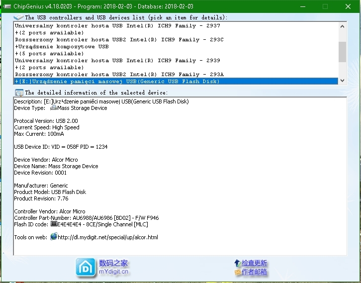

    Witam, kupiłem w allegro pendrive w stanie uszkodzonym wprost od producenta, podłączył i tak jak jest, myślałem, że samodzielnie potrafię naprawić, niestety myliłem się, w oknie mój komputer widzi ale pojawił się komunikat "włóż dysk do stacji..."
    chipgenius:
    Transcend jetflash v95c 4GB - pendrive w stanie uszkodzonym
    Tam gdzie pisze "flash id code" jest losowy, na początek po podłączeniu nie pokazuje, jakiś czas później pokazuje flash id za każdym razem inny.
    Czy ktoś ma taki pendrive tak jak w temacie? Mógłbym prosić zrzut chipgenius w pełni działający pendrive? Byłbym wdzięczny gdyby pokazał, a w szczególności "flash id code" tak abym mógł przywrócić pamięć.
    To raczej jest źle sformułowane, prędzej należy prosić o jak najbliższy numer seryjny i wtedy możliwe że będzie to ta sama pamięć. :idea:

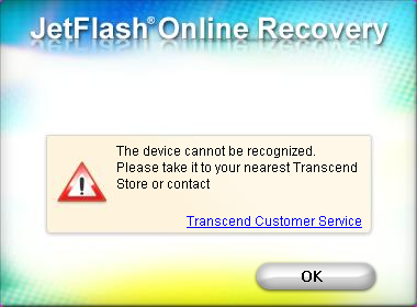

    Próbuj z AOnLineRecovery. Przedstaw nam jaki daje błąd.

    niestety nie pomoże

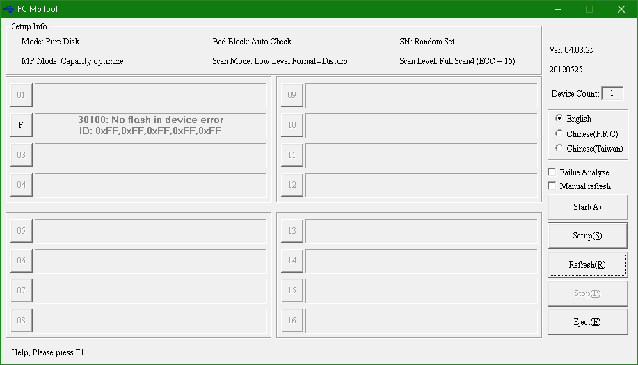

    próba naprawy tego pendrive i ustawiłem zgodnie z zrzutem od pilcar, i klikałem start i nie ruszy dopóki nie pokaże id flasha.

    po roku próbuję ponownie naprawić, niestety bez skutku, kontroler wydaje się porządku, ale nadal problemem jest pamięć flash, za każdym ramem gdy włożę to zmienia ID flash, mogę sprzedać za 5 zł z pudełkiem i ulotką. również mam kilka pendrive uszkodzonych do sprzedania.

    zamykam temat, bo chcąc sprawdzić czy pamięć flash jest w porządku, odkleiłem się od obudowy, okazało się, że złamany, nadaje się do wyrzucenia.
