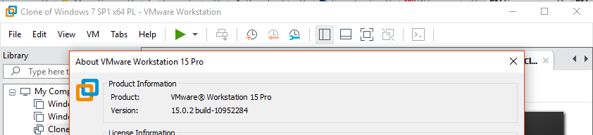

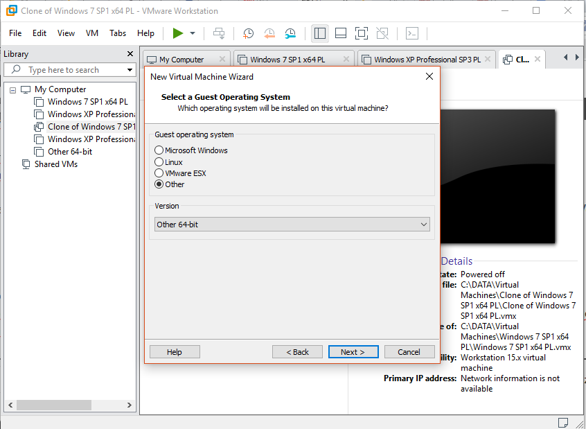

    Gdy na VMware Workstation Pro 15.0.2 Build 10952284 chcę zainstalować system macOS Mojave 10.14 to brakuje wyboru w VMware Workstation Pro 15.0.2 Build 10952284 typu emulacji Mac Os
    Jak można zainstalować system macOS Mojave 10.14 na VMware Workstation Pro 15.0.
    Jak można zainstalować system macOS Mojave 10.14 na VMware Workstation Pro 15.0. Jak można zainstalować system macOS Mojave 10.14 na VMware Workstation Pro 15.0.

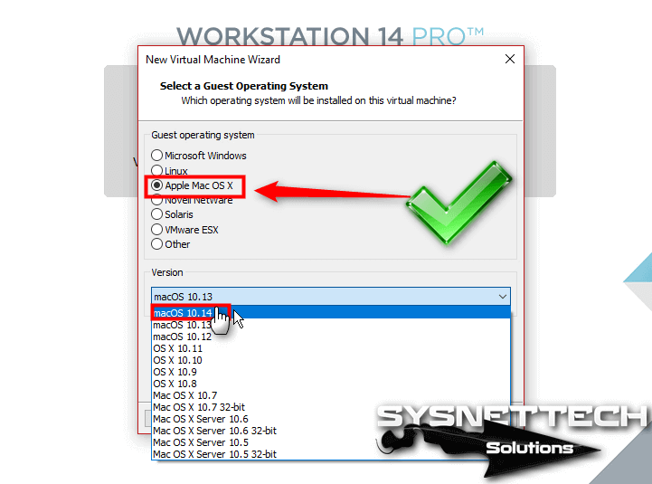

    Ale tu
    pisze że jest chociaż to też wersja Vmware Workstation w wersji 15 którą ja posiadam i tam jest opcja wyboru Maca Osa Przy tworzeniu nowej marzyny wirtualnej
    Na stronie
    https://www.sysnettechsolutions.com/en/vmware/install-macos-mojave-10-14-vmware/
    to samo (wersja Vmware Workstation 14)

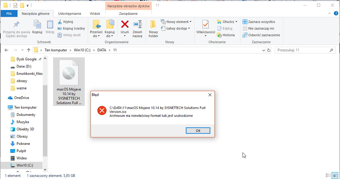

    Obraz ISO macOS Mojave 10.14 by SYSNETTECH Solutions Full Version.iso pobrałem z
    https://www.sysnettechsolutions.com/en/macos/download-macos-mojave-10-14-iso/
    klikając na
    Download macOS 10.14 ISO Full Version (September 24, 2018)
    Co do obrazu ISO to Winrar widzi go jako uszkodzony
    VMware Workstation Pro 15.0.2 Build 10952284 też go widzi jako uszkodzony
    Ale 7-Zip widzi go jako sprawny

    Nie wiem dokładnie o co chodzi oficjalnie ze wsparciem OS X w VMware ale program faktycznie obsługuje ten system - wystarczy dodać jeden z tych wpisów w pliku konfiguracyjnym maszyny odpowiednio do instalowanej wersji systemu:
    guestOS = "darwin"
    guestOS = "darwin-64"
    guestOS = "darwin10"
    guestOS = "darwin10-64"
    Są też nieoficjalne narzędzia, które odblokowują te opcje ale nie mam pojęcia dlaczego standardowo po instalacji programu są one ukryte?

    Musisz zastosowac unlockera w wersji np 2.1.1. Wtedy CI sie pojawi mozliwosc wyboru osxa w VMware. Zapodajcie link do tego obrazu jak ktos ma, bo tam juz nie da sie pobrac a chetnie sie pobawie.

    Załatwiłem to unlockerem 3.2. Jak coś mogę podesłać linki do softa.
