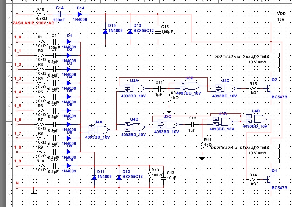

    Chciałbym zrealizować sterowanie zdalne wyłącznikiem (załączajacym pompę c.o), który jest sterowany pilotem radiowym. Natomiast pilot będzie sterowany włącznikami sonoff które załączają zawory odcinające ogrzewania podłogowego. Muszę wymyślić coś co będzie otrzymywać na wejście fazę 230v z 10 sterowników s onoff a na wyjściu będzie zawierać do masy na pilocie włącz lub wyłącz. Wiem że mógłbym zrobić to kolejnymi 10 przekaznikami ale może zrobić to za pomocą jakiegoś scalonego układu sterującego ?

    Czy załączenie któregokolwiek z tych 10 sterowników ma powodować włączenie pompy, a wyłączenie wszystkich jej wyłączenie ?

    Tak dokładnie. Tak powinno to działać.

    Tak na szybko wymyśliłem na układzie 4093:
    Jak sterować zdalnym wyłącznikiem za pomocą Sonoff i pilota radiowego?
    Oczywiście wartości elementów nie są krytyczne,

    Dlaczego zastosowano dwa układy 4093bd (osiem bramek logicznych)? Czy jesli na wejściu jest r10k i kondensatory z diodą to nie będzie dawać napięcia powrotnego do cewek zaworów które będą wyłączone? Bo diodą prostujemy jednopolowkowo napięcie zmienne. Napewno będzie ono bardzo niskie ale nie jest to separacja galwaniczna.
    U4 ABCD odwracają stany logiczne, U3 ABCD tworzą dwa układy monostabilne, na ich wyjściu jest tylko impuls o czasie trwania zależnym od wartości C11,C12,R11,R12 i progu napięciowego przełączania bramek . Jest to symulacja krótkotrwałego naciśnięcia przycisku pilota mimo trwania ciągłego sygnału sterującego. Pojawienie się fazy na którymkolwiek wejściu wyzwoli impuls i przekażnik załączy się na chwilę. Zanik wszystkich faz na wejściach wyzwoli kolejny impuls - tym razem do drugiego przekaźnika.
    Nie będzie, prąd zaporowy diody jest rzędu 100nA.
    Moim zdaniem w tym fragmencie układu nie trzeba separacji galwanicznej, natomiast jest zachowana poprzez przekaźnik między układem a pilotem.
    Na schemacie brakuje jeszcze diod prostowniczych np. 1N4148 włączonych równolegle do cewek przekaźników/zaporowo do zasilania oraz rezystora ok. 470kΩ równoległego do C14
    Z tego pośpiechu wydarzyły Ci się na schemacie błędy.
    Katoda D15 ma być od strony anody D14, nie katody, bo brak składowej zmiennej napięcia na kondensatorze.
    I to samo powielone w kanałach "czujnikowych", tyle że tam trzeba diod dorzucić.

    Kolega rb401 ma racje.
