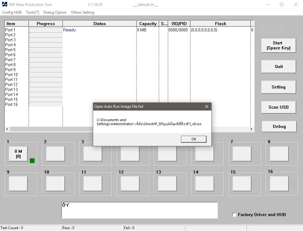

    Witam wszystkich serdecznie,
    Pendrive zachowuje się jak płyta CD. Można go odczytać, kopiować z niego na dysk, ale nie można nic zapisać ani usunąć.

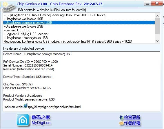

    Sprawdziłem ChipGeniusem:
    VID090c PID1000
    SMI321~325

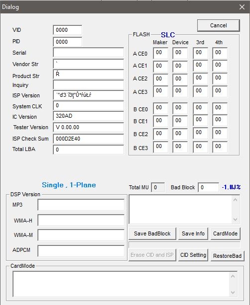

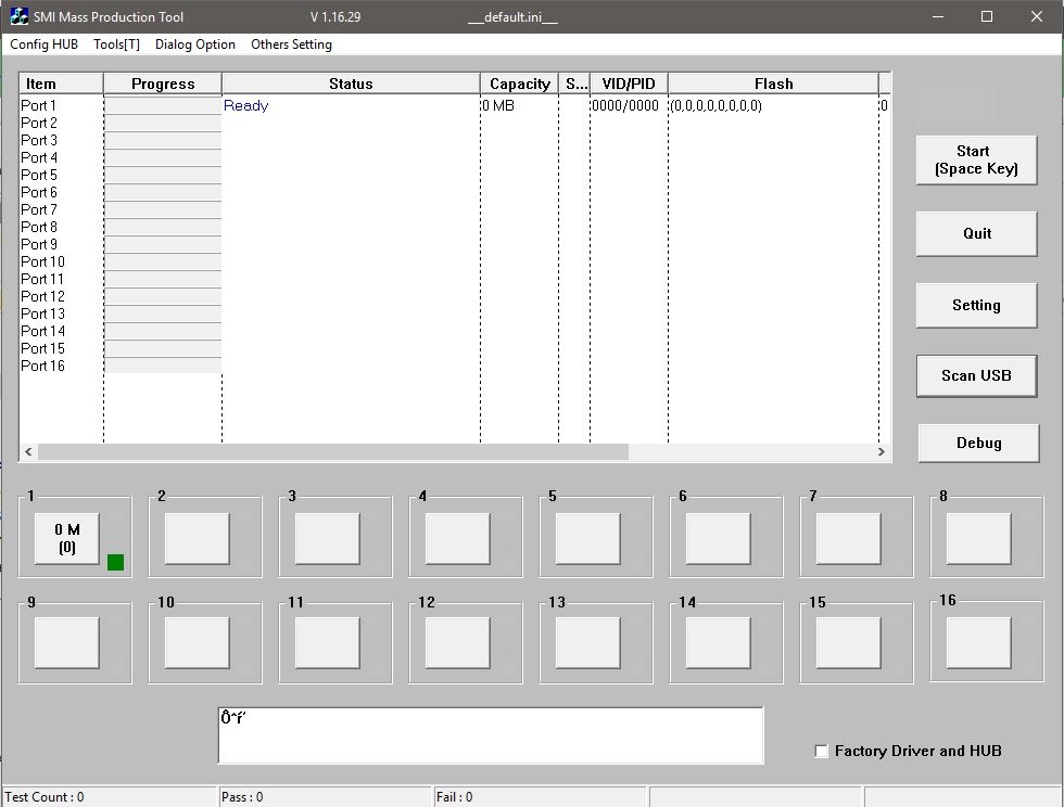

    Przeczytałem wiele porad z tego forum i spróbowałem użyć SMI MPTool w przeróżnych wersjach. Efekt był taki, że jedynie ta: SMI_SM32X_v1.16.29_g0828 wersja w ogóle rozpoznaje, że coś tkwi w gnieździe usb
    Proszę o pomoc. Nie zależy mi na danych.

    Za "stary" ChipGenius użyłeś do odczytu typu kontrolera SMI. :|

    Triumph03 napisał:
    Przeczytałem wiele porad z tego forum i spróbowałem użyć SMI MPTool ...
    Widocznie nie wszystkie, a szczególnie moje posty. :wink:

    Dzięki za dobrą radę 😊 Faktycznie nowszy bez problemu pokazał dane na podstawie których pobrałem odpowiedni program i w moim przypadku zadziałał w wersji SMI MPTool V2.5.45 v5 3267AE
    Pendrive uratowany. Dziękuję za pomoc. Piwko leci. Temat zamykam chyba, że komuś jeszcze można pomóc...
