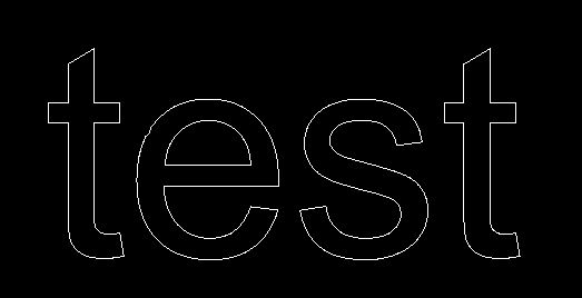

    Witam, chciałem wypalić szablon z napisem ( AUTOSAN ) i potrzebuję utworzyć kontury liter. Niestety w AC LT nie ma takiej czcionki. Ma ktoś może program, w którym ma taką czcionkę i podesłał by gotowy plik? Może jakiś inny sposób.

    O jaką czcionkę Ci chodzi.

    Arial black.

    Użyj komendy _EXPLODETEXT - działa dla dowolnego tekstu.
    Efekt otrzymasz jak widać poniżej:

    Znalazłem jeszcze program OutlineArt. Prosty program do tworzenia napisów i zapisu ich w dwg lub dxf.
