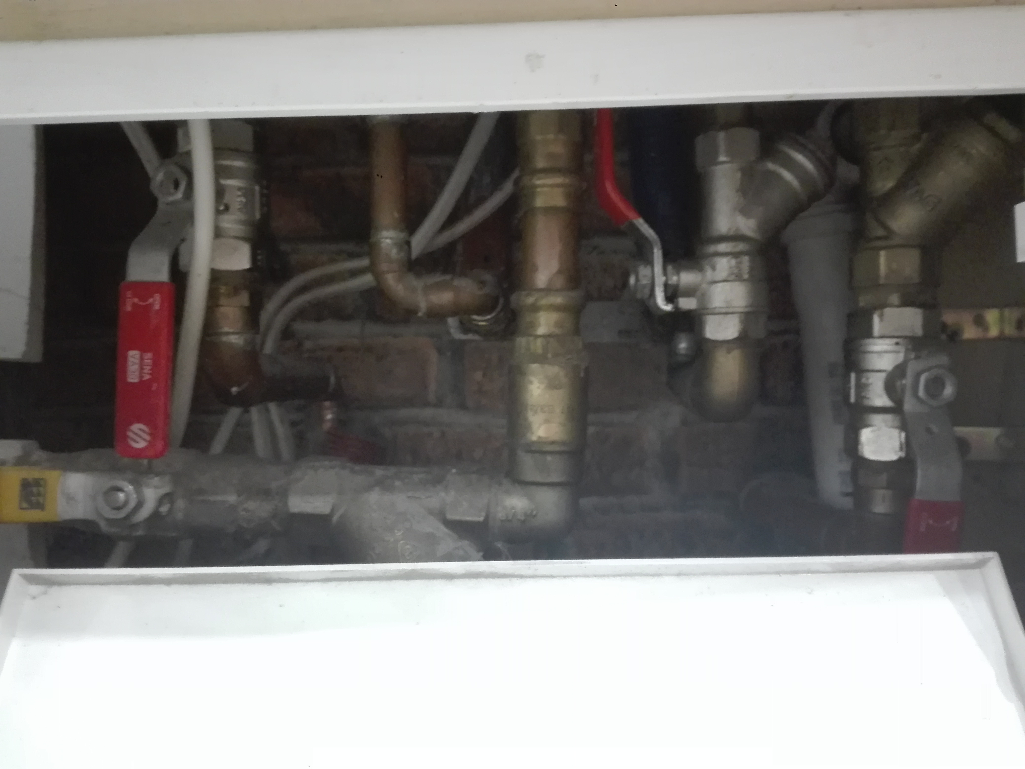

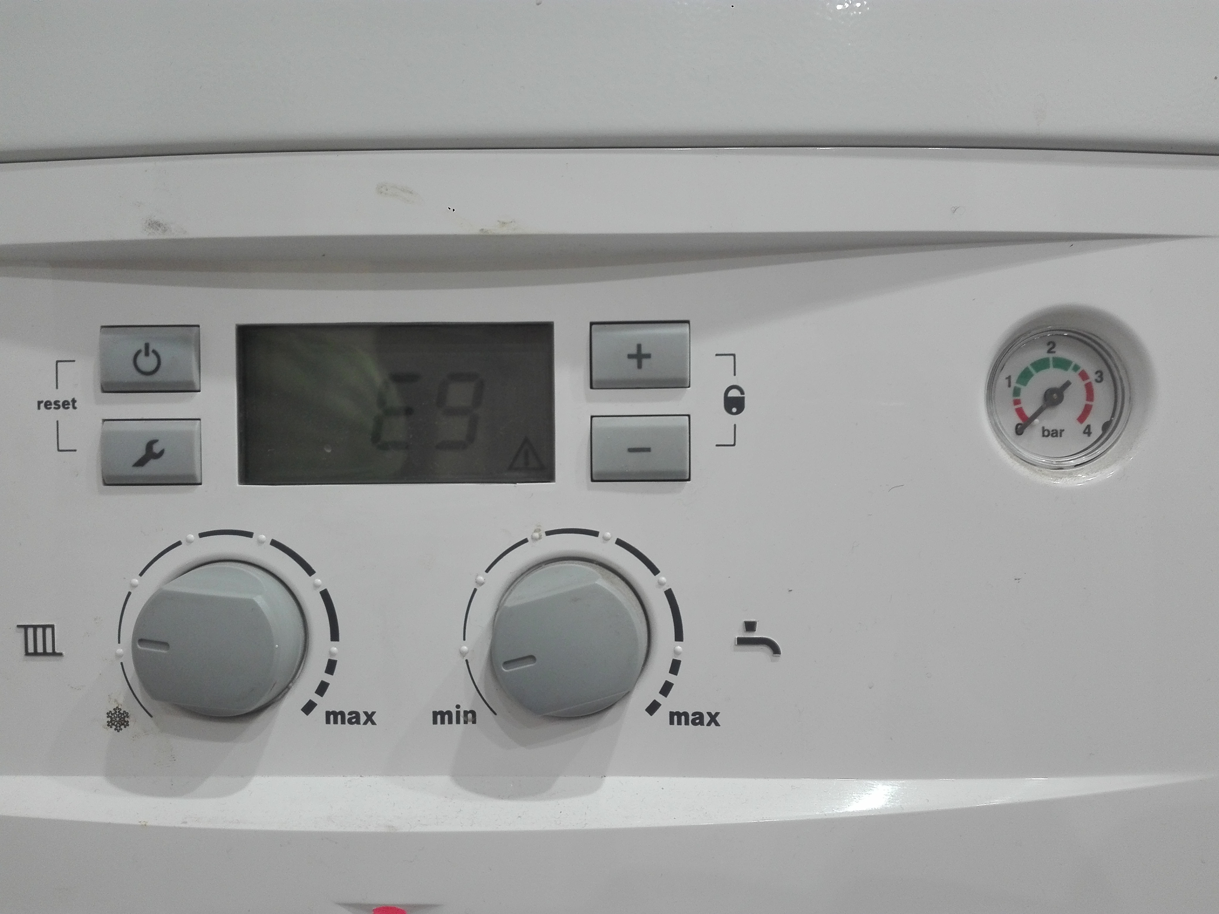

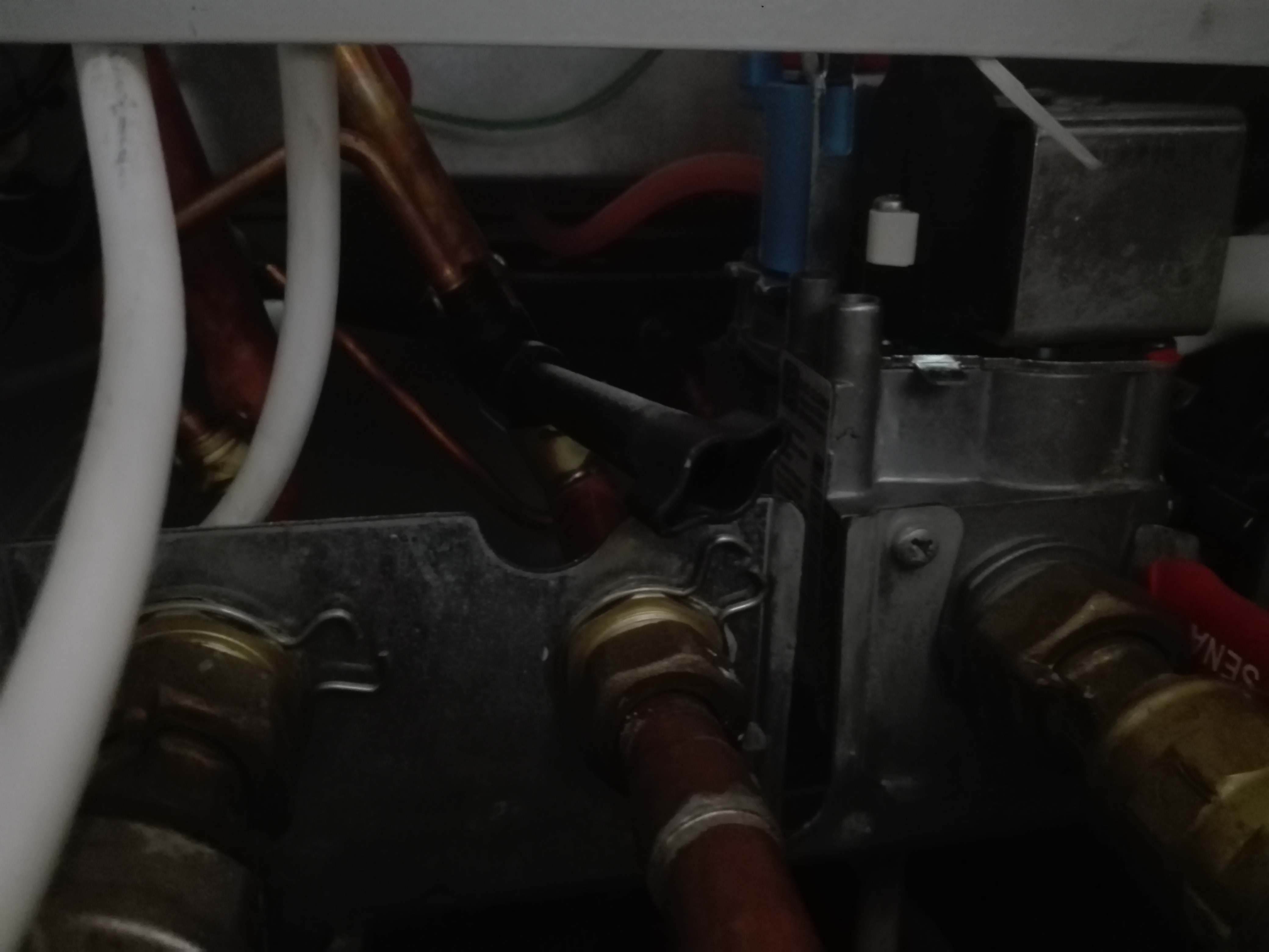

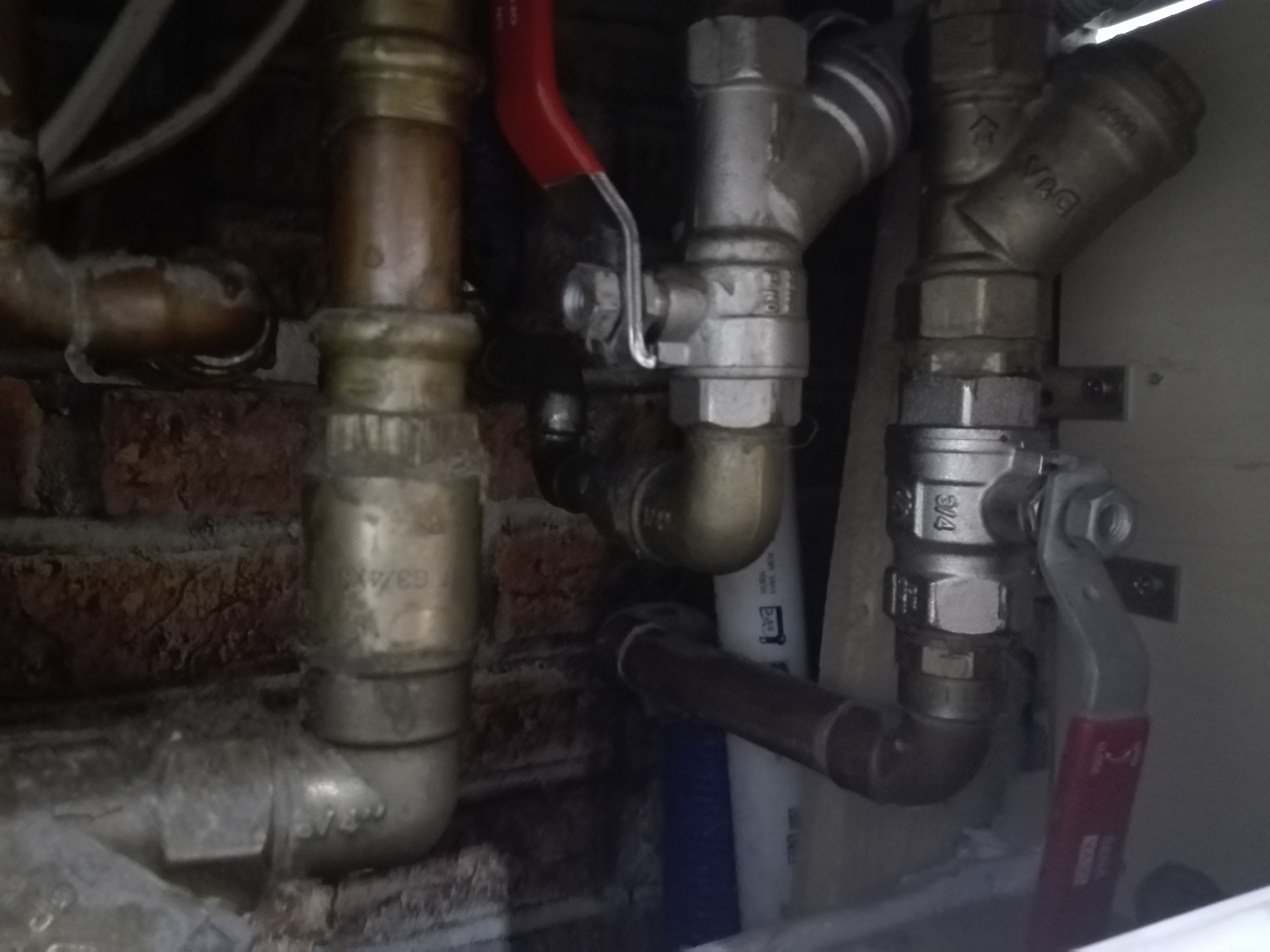

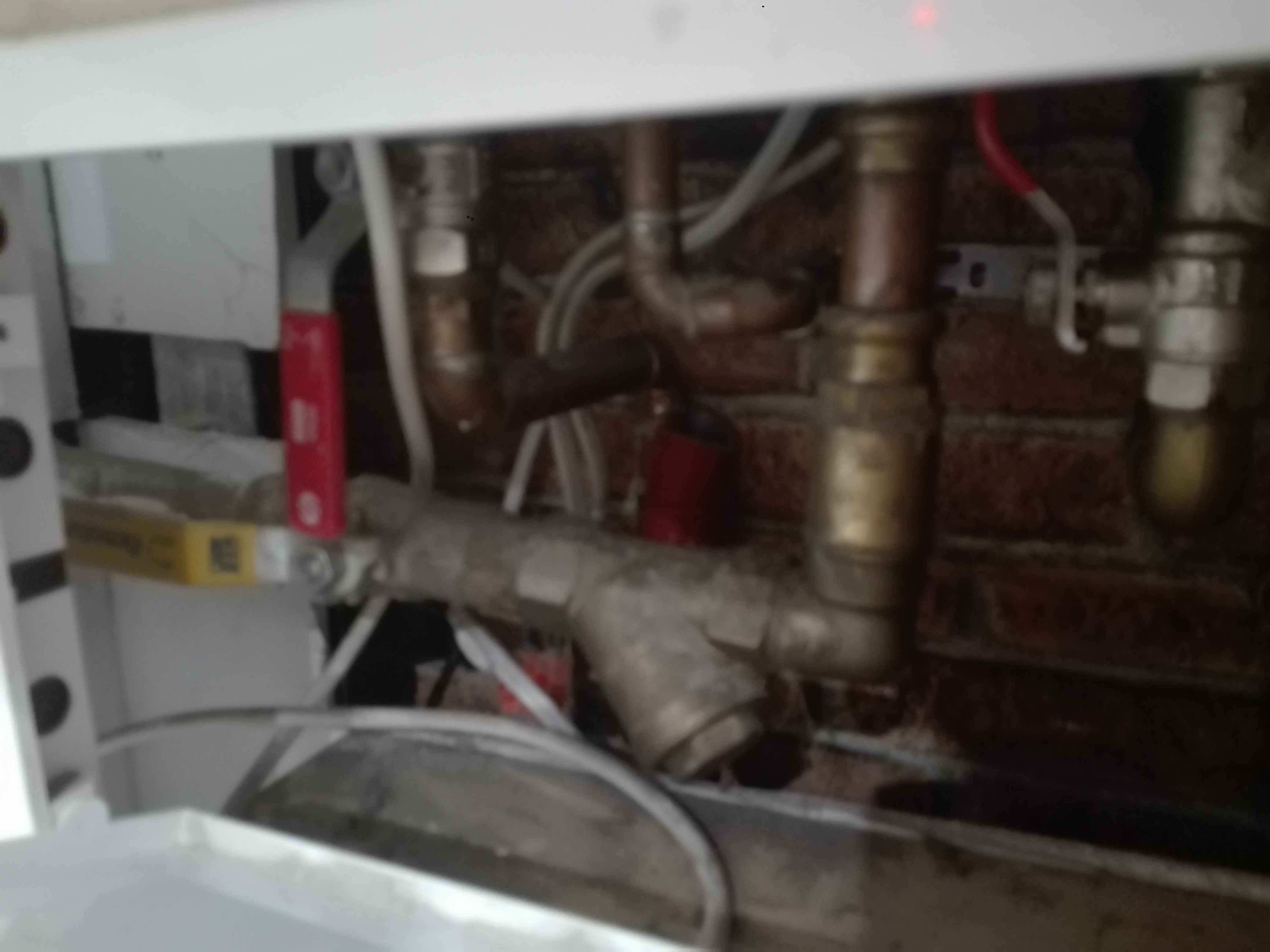

    Nie znam się kompletnie na piecu i nie wiem o co chodzi, wczoraj wszystko było okej. Dzisiaj wyskoczył błąd E9, nie ma ciśnienia i oficjalnie jestem załamana. Nigdy nie miałam do czynienia z takim piecem, a od dwóch miesięcy są same problemy. Nie chcę znowu wzywać autoryzowanego serwisanta, bo koszty przewyższają standardy studentki. Szukałam, grzebałam w internecie, podobno trzeba dolać wody. Tak to rozumiem, że mam odkręcić ten czarny krótki zawór? Niestety zdjęcia słabe, bo piec zabudowany, nie mogę się tam dostać z aparatem. I czy powinnam odpowietrzyć grzejniki? A może przyczyna tego błędu jest całkiem inna?

    Trzeba uzupełnić wodę w obiegu grzewczym.
    Ten czarny zawór po lewej odkręć powoli i napełnij do ok. 1-1,3 bar, potem skasuj błąd włącznikiem u góry po lewej stronie wyświetlacza.

    Dzięki!! Wszystko już ładnie działa!!
