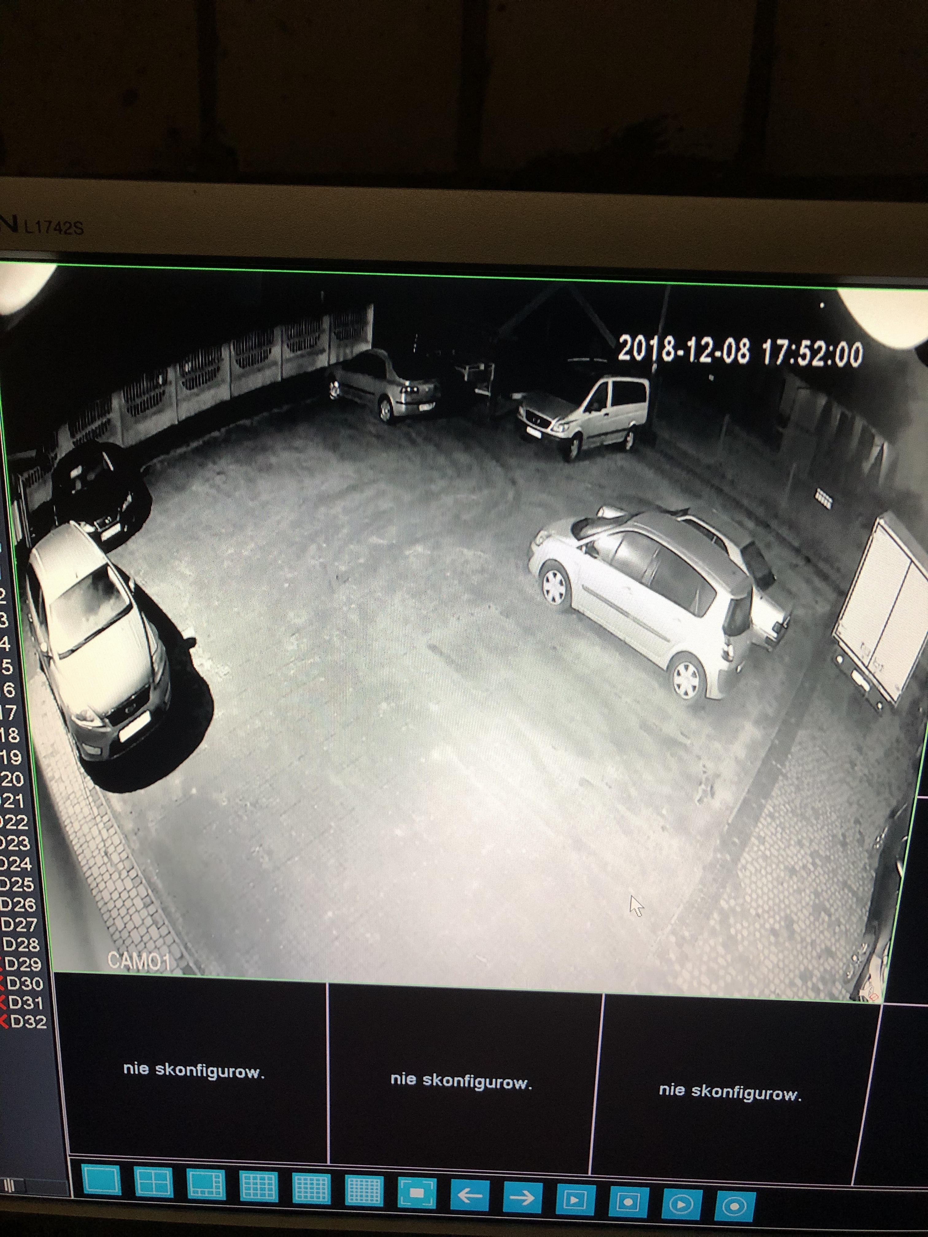

    Tak wygląda obraz z jednej kamery: Jak podłączyć switch z rejestratorem w systemie monitoringu?
    Myśle że spełniła oczekiwania. Muszę jeszcze trochę naswietlacz przestać, żeby nie świecił w środek, a bardziej na ogrodzenie, bo w takim ustawieniu on chyba kamerze bardziej przeszkadza niż pomaga
    I jak zamierzasz to zrobić? Fizycznie musisz kamerę podnieść do góry, co jednoznacznie zmieni scenerię - mniej placu, więcej płotu.
