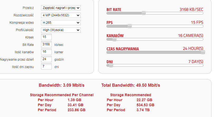

    W zestawieniu dał kamery 2MPx, sugerowany strumień dla 12kl/s w H.264 to 2Mb/s a w H.265 - 1Mb.
    12kl/s to prawie płynny ruch. Teoretycznie mógłby dać kamery 4MPx ale oczywiście bez szarżowania z kl/s.
    http://www.internec.pl/files/instrukcje/zalec...lywnosci_bitowej_dla_kamer_Internec_IP_PL.pdf
    Ale... Nie wiemy nic o specyfice obserwowanego terenu, warunkach oświetleniowych, dynamice sceny...
    Jeśli warunki będą "trudne", a Autorowi będzie zależeć na zachowaniu szczegółów obrazu, to bitrate poszybuje w górę.
    I przy analizie całości nie można zapomnieć o rejestratorze, który to posiada max.wejściowy bitrate na poziomie 160Mb/s.

    Odnośnie dysku to kierowałem się kalkulatorem i wyszło mi, że nawet jakby miał kamery 4MP to 4TB starczy na 7dni nagrań. Pomyśle nad większym. Przy całości te 500zł więcej to nie problem.

    Odnośnie transferu to także kierowałem się powyższym kalkulatorem i wyszło, że zostanie jeszcze połowa łącza na otoczkę transmisji i zapas, ale wole być po bezpiecznej stronie i nie zamknąć sobie drogi rozbudowy więc zmienię switch na Gb (np SWITCH GIGABIT POE 4+2 PULSAR SG64). Pulsar jest ok czy w podobnych pieniądzach jest cos lepszego?
