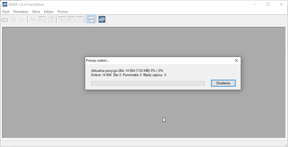

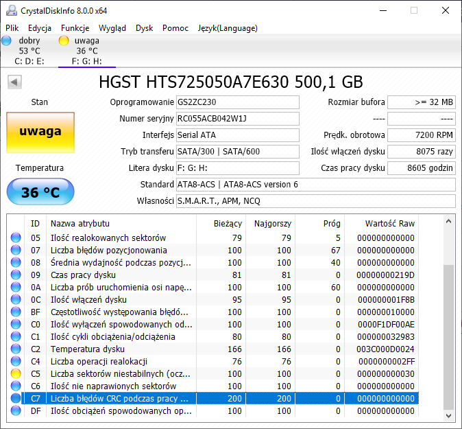

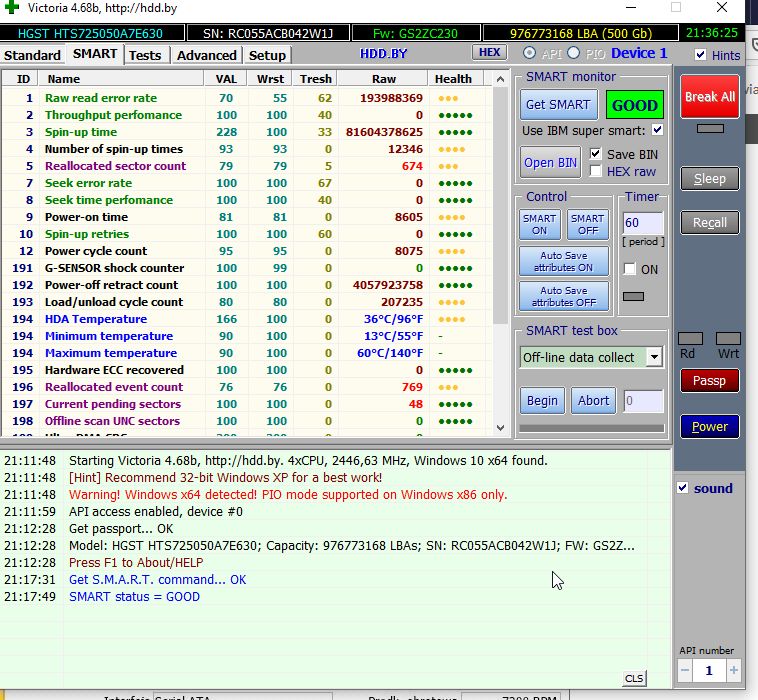

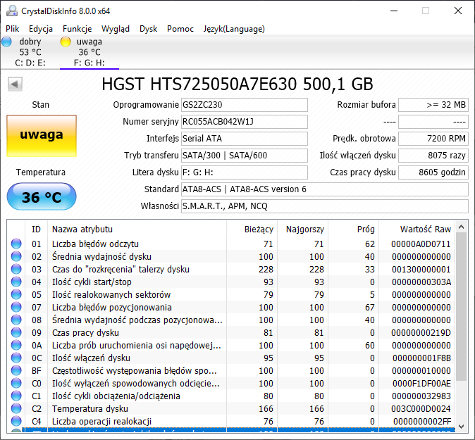

    Zakupiłem ostatnio dysk SSD i wrzuciłem go do laptopa, a dane z dysku HDD chciałem na niego przenieść. Niestety okazało się to bardzo trudne. Najpierw kopiowanie trwało tyle, że nie dało się go skończyć, a po czasie dysk HDD przestał być wykrywany przez system, tzn. było widać ikony partycji, ale bez nazw i rozmiarów i cały czas system próbował coś znaleźć. Co ciekawe system w czasie gdy podpiąłem dysk nie był w stanie uruchomić żadnej aplikacji, wyłączyć się lub załadować. Po wielu próbach wsadzania i odłączania dysku udało mi się zrobić tak, że kilka razy wykryto partycje. Raz udało mi się to wykorzystać i skopiować ok. 200 GB danych programem Unstoppable Copier. Niestety jednej partycji nie zdążyłem. Tydzień walki z dyskiem i dziś udało mi się znowu go załadować, przeskanować i naprawić w Windows, ale musiałem też sformatować jedną partycję, na szczęście nie tę co potrzebuję odzyskać z niej dane. Skan i naprawa sprawiła jednak, że dysk jest wykrywany nareszcie. Oto informacje na jego temat:
    Jak przenieść dane na SSD z niewykrywanego HDD HGST HTS725050A7E630?
    Jest szansa jakoś skopiować te dane z tego dysku? Chodzi o partycję gdzie mam ich ok. 30GB.

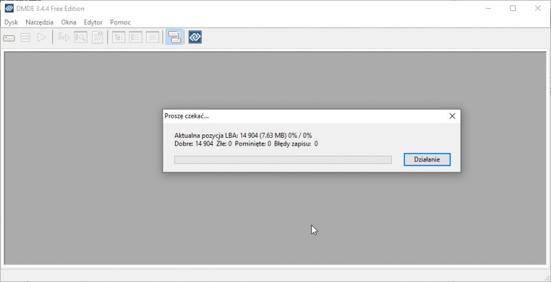

    Na forum znalazłem sugestie o kopii posektorowej programem DMDE, którą rozpocząłem z partycji do pliku. Niestety idzie to dość mozolnie:
    Jest jeszcze jakaś opcja ratunkowa?

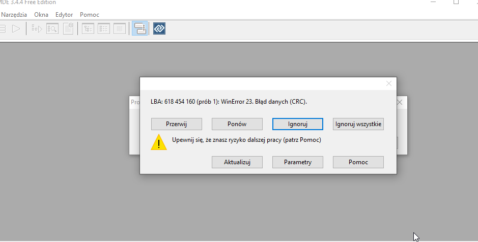

    Jeśli dane są ważne nie należy niczego formatować, naprawiać i testować tylko od razu przystąpić do wykonania kopi posektorowej.
    Lepiej przy dysku w złym stanie używać Linuksa - dystrybucja live wystarczy - i np ddrescue, można spróbować również DMDE lepiej z Linuksem, gdyż Windows jest bardziej problemowy w takim przypadku.
    Uzbrojenie się w cierpliwość.

    Największe szanse odzyskania z uszkodzonego dysku daje kopia posektorowa.
    Uzbroi się w cierpliwość skoro zależy Ci na odzyskaniu danych.

    Tylko za bodaj 2h skopiowało mi się 40MB z tej partycji, a mam tam 30GB danych. Zaczęło też wyrzucać takie błędy. Mam je ignorować?

    Proponuję wykonanie kopii po linuxem (np.ubuntu) przy użyciue ddrescue
