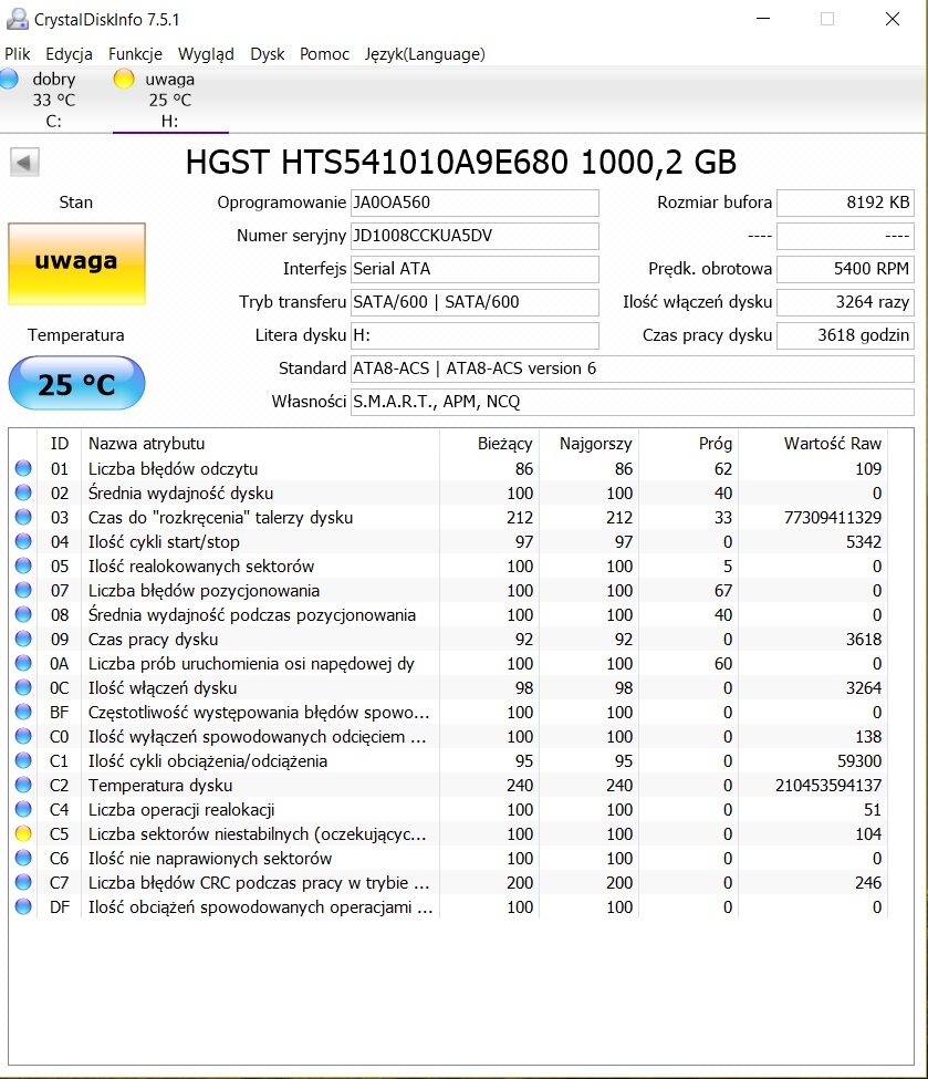

marcinek19992 25 Paź 2018 10:02 798 10

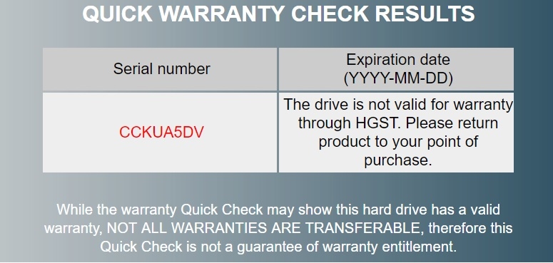

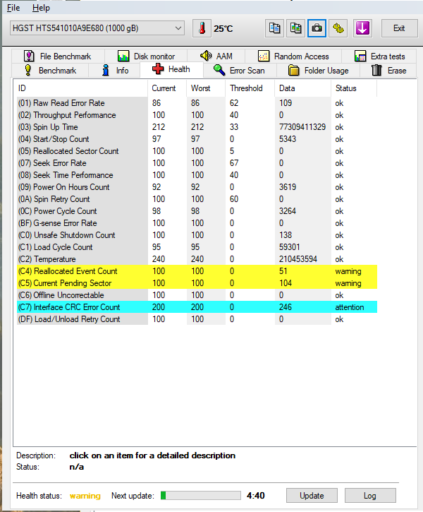

Dysk HGST HTS541010A9E680, używany w laptopie, wykazuje problemy z wydajnością, co skłoniło użytkownika do wykonania kopii zapasowej danych. Po analizie SMART, użytkownicy sugerują, że remapowanie nie przyniesie rezultatów, a dysk powinien być wymieniony, zwłaszcza że nie jest objęty gwarancją. Wiele osób zaleca przejście na dysk SSD jako lepszą alternatywę. Dysk ten jest uznawany za wadliwy, co potwierdzają opinie o jego serii.
